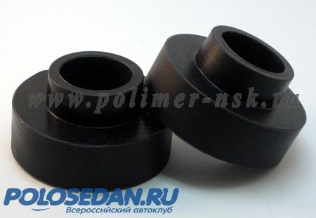

Неужели что-то вроде этого не подходит??
Пощупать бы их)
Пощупать бы их)
Может и подходят, наугад как-то не хочется покупать.

Отправлял им запрос, сказали что на Поло подходит такая — 33-15-003/30, высота 30 мм. Мне как-то высоковато.

а она из чего сделана? может если великовата, болгарочкой ее..того))
Полимер или резина. На чертежах форма сложная, болгаркой я так не смогу.

Тубус писал(а):
ну если она просто высокая, но в принципе подходит по диаметрам, то ничего сложного нет)) просто укоротишь и все)
