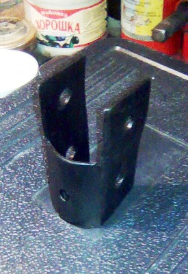

Что-то не пойму, а заводские проставки на 3см есть? И объясните мне пожалуйста, что вот это за деталь? Увеличение клиренса  VW Polo седан.
Сообщения: 692
Откуда: Рыбинск
Благодарил (а): 256 раз.
Поблагодарили: 141 раз.
это переходник для амортизатора - заднего - его нужно ставить если проставки задние превышают 30мм - а так хожда амортизатора хватает.....и без этого удлинения....
