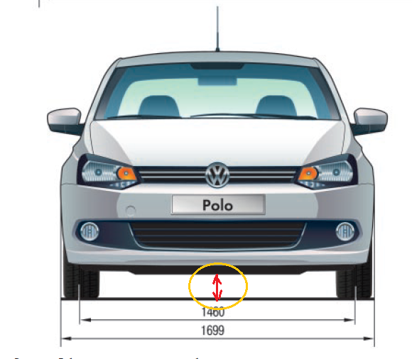

Сообщения: 8094
Poleznii,
Ещё бы вот этот размерчик увидеть
Увеличение клиренса  VW Polo седан.
021.png [ 208.71 КБ | Просмотров: 7559 ]
Зарегистрирован: 10 мар 2013, 06:28
Сообщения: 37
Откуда: Барнаул
Поблагодарили: 22 раз.
Это до чего? Родной защиты нет уже и в помине, буду ставить железную.
Сообщения: 8094
Ну тогда...... когда установите защиту,тогда бы и размерчик снять.
Хотя если не затруднит можно пока и без установленной защиты от земли до масляного поддона.
Просто меня всегда волновал именно этот размер.
Часто приходится ездить по сельским колейным дорогам
