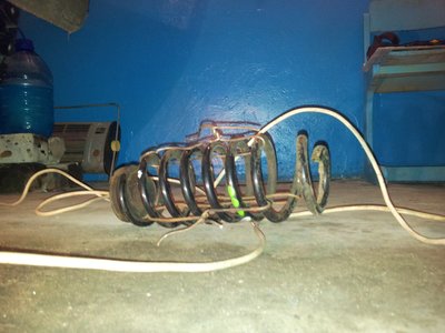

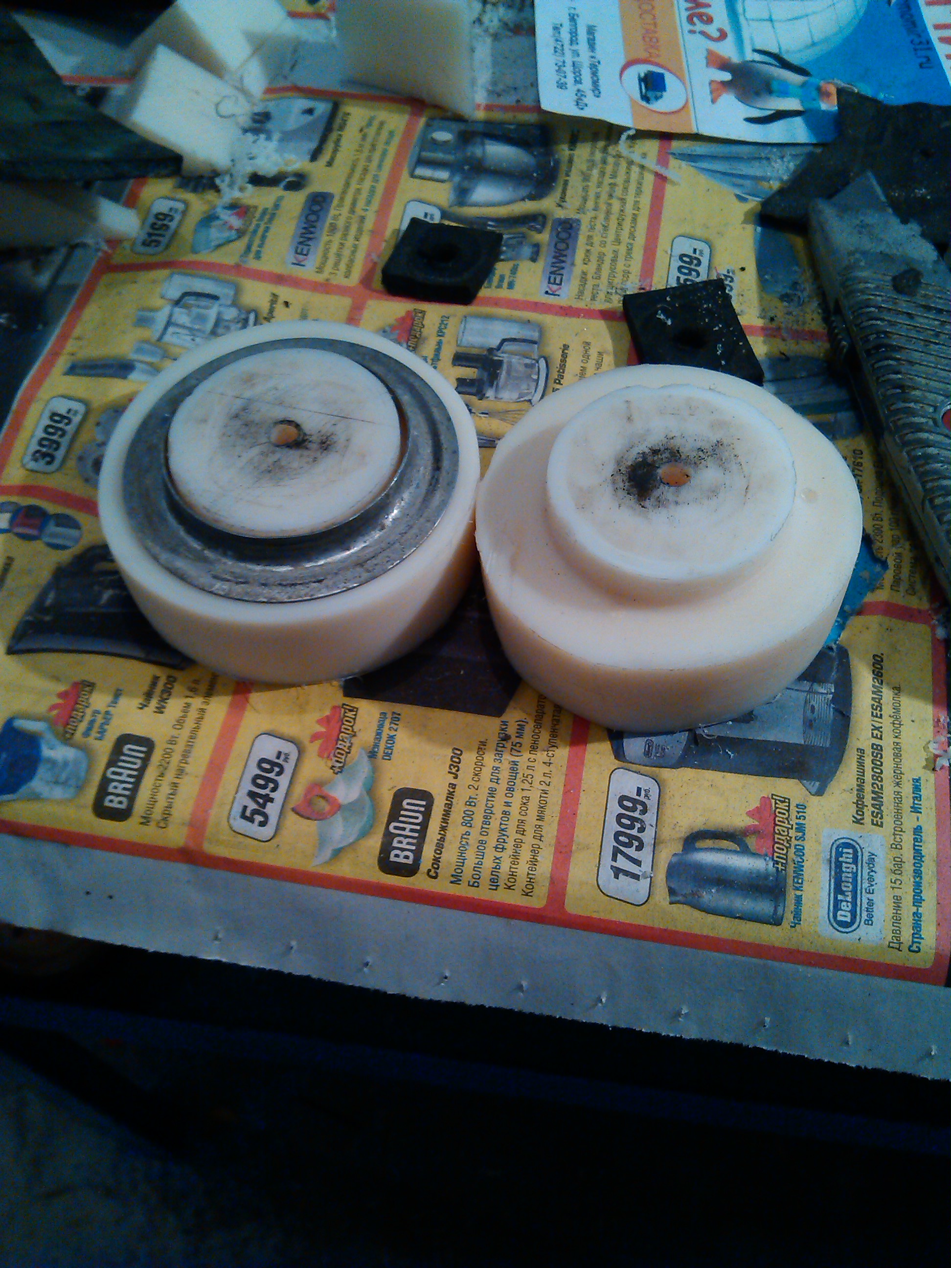

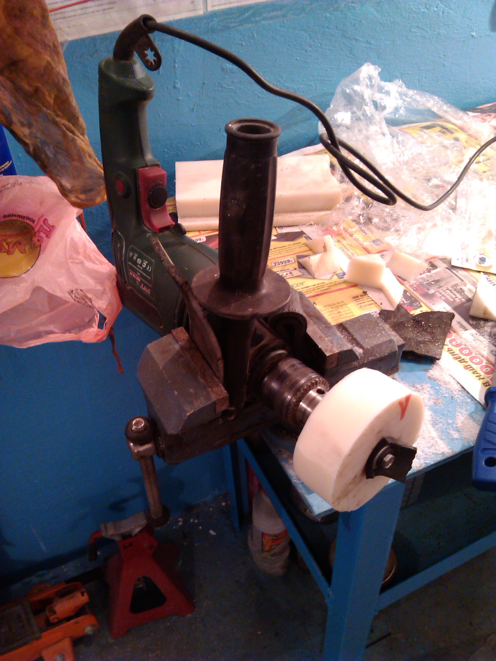

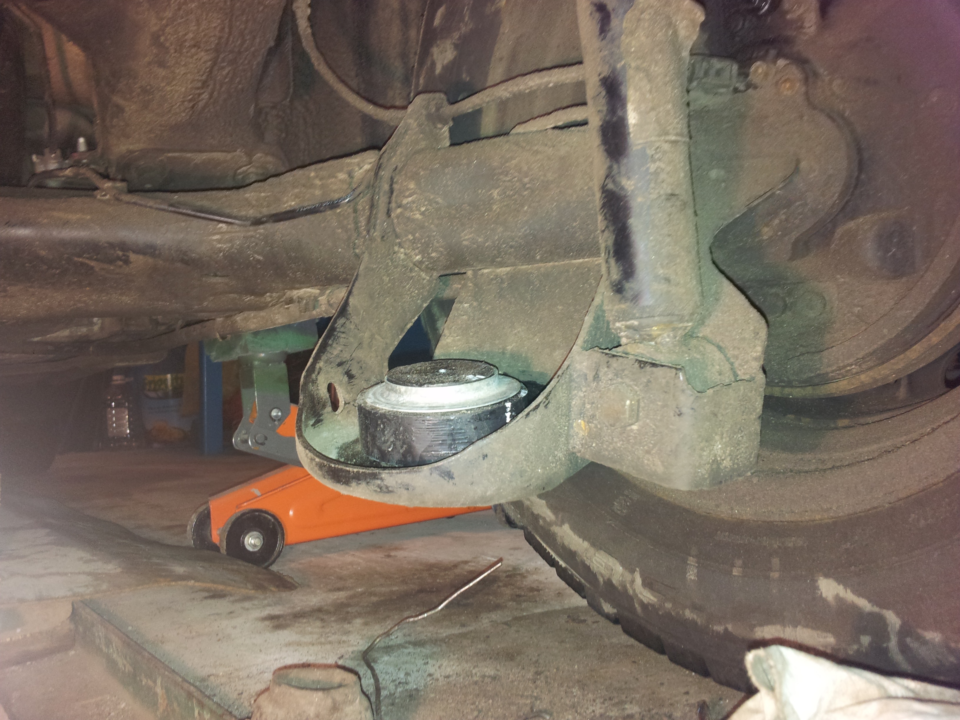

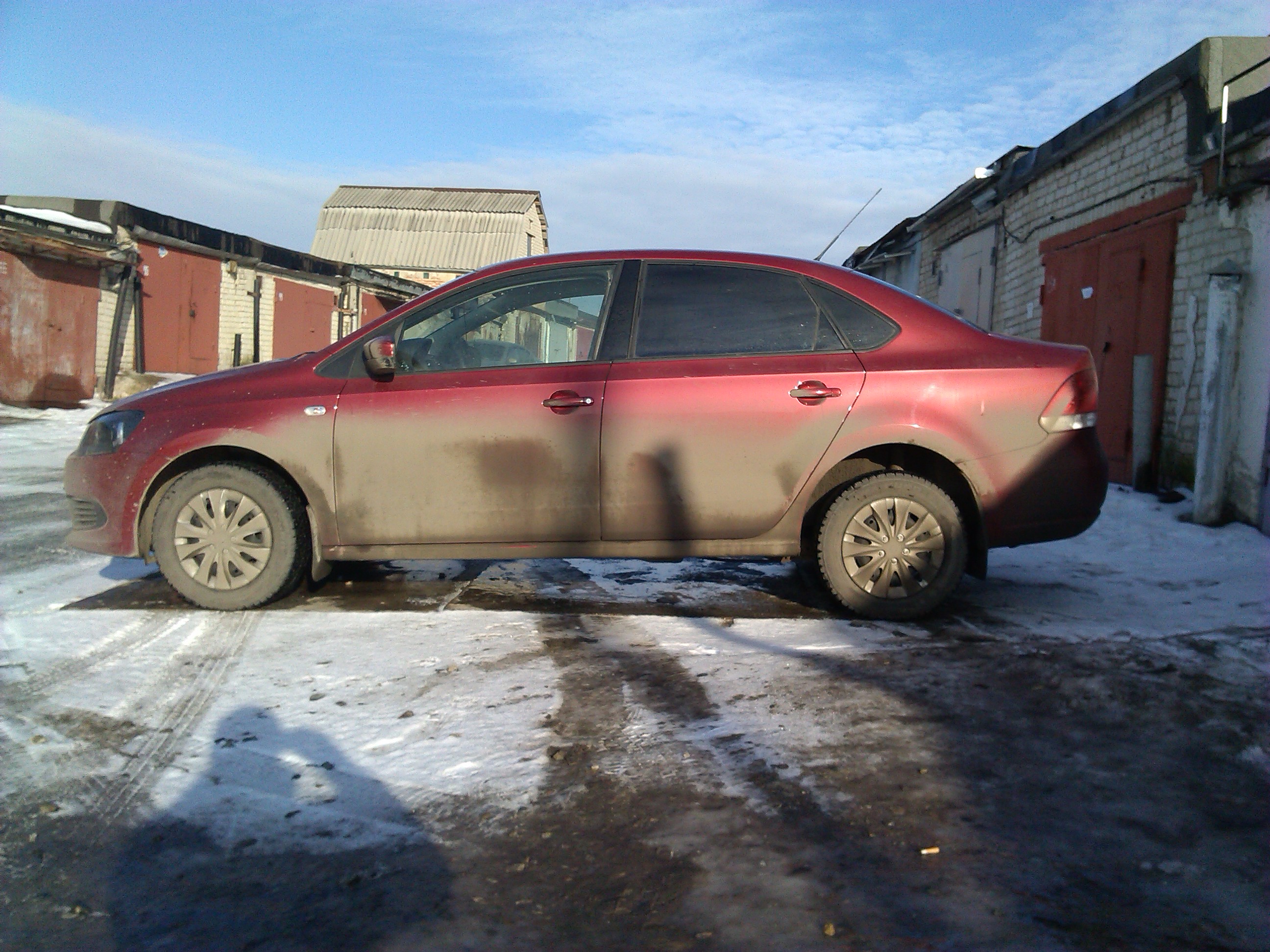

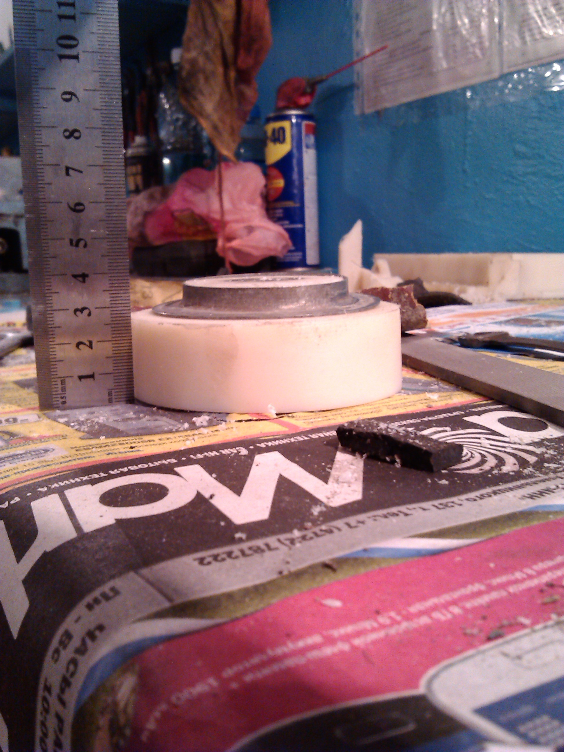

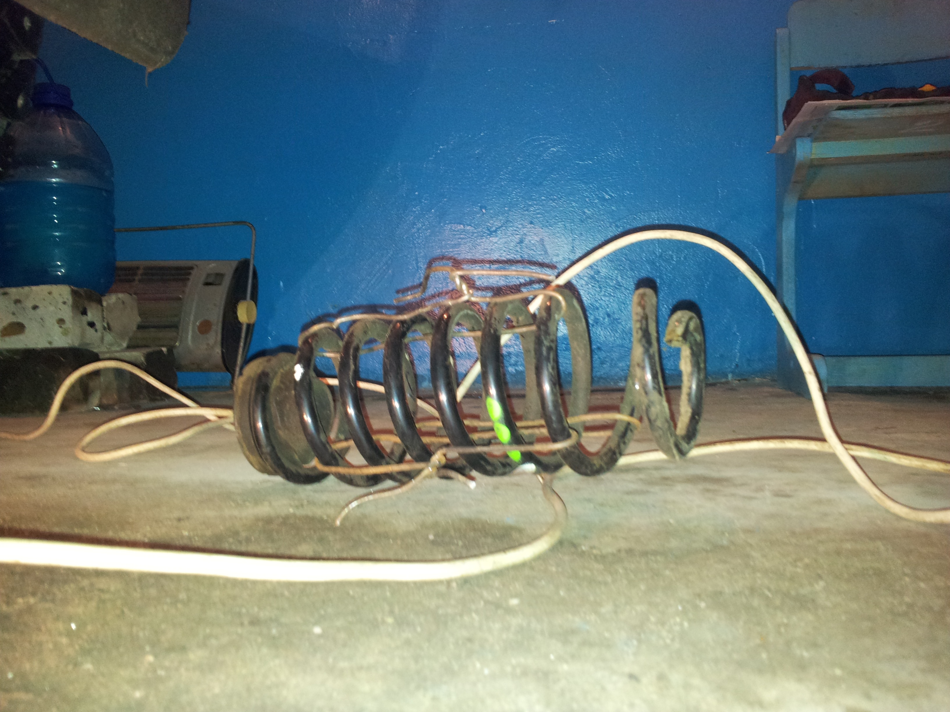

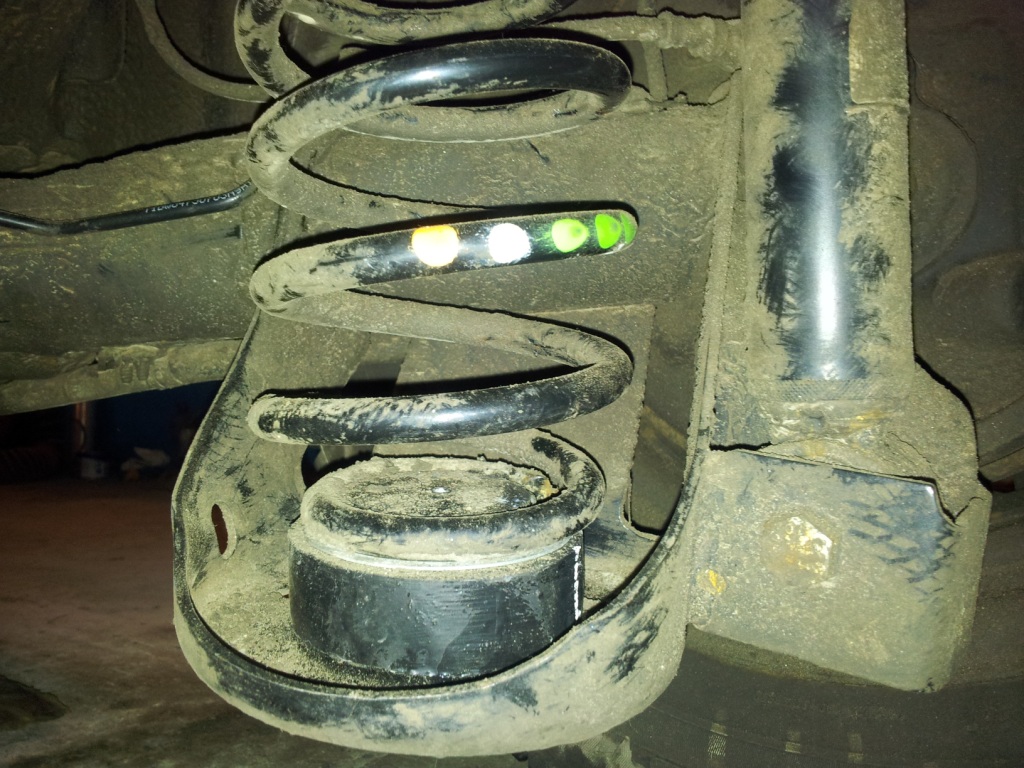

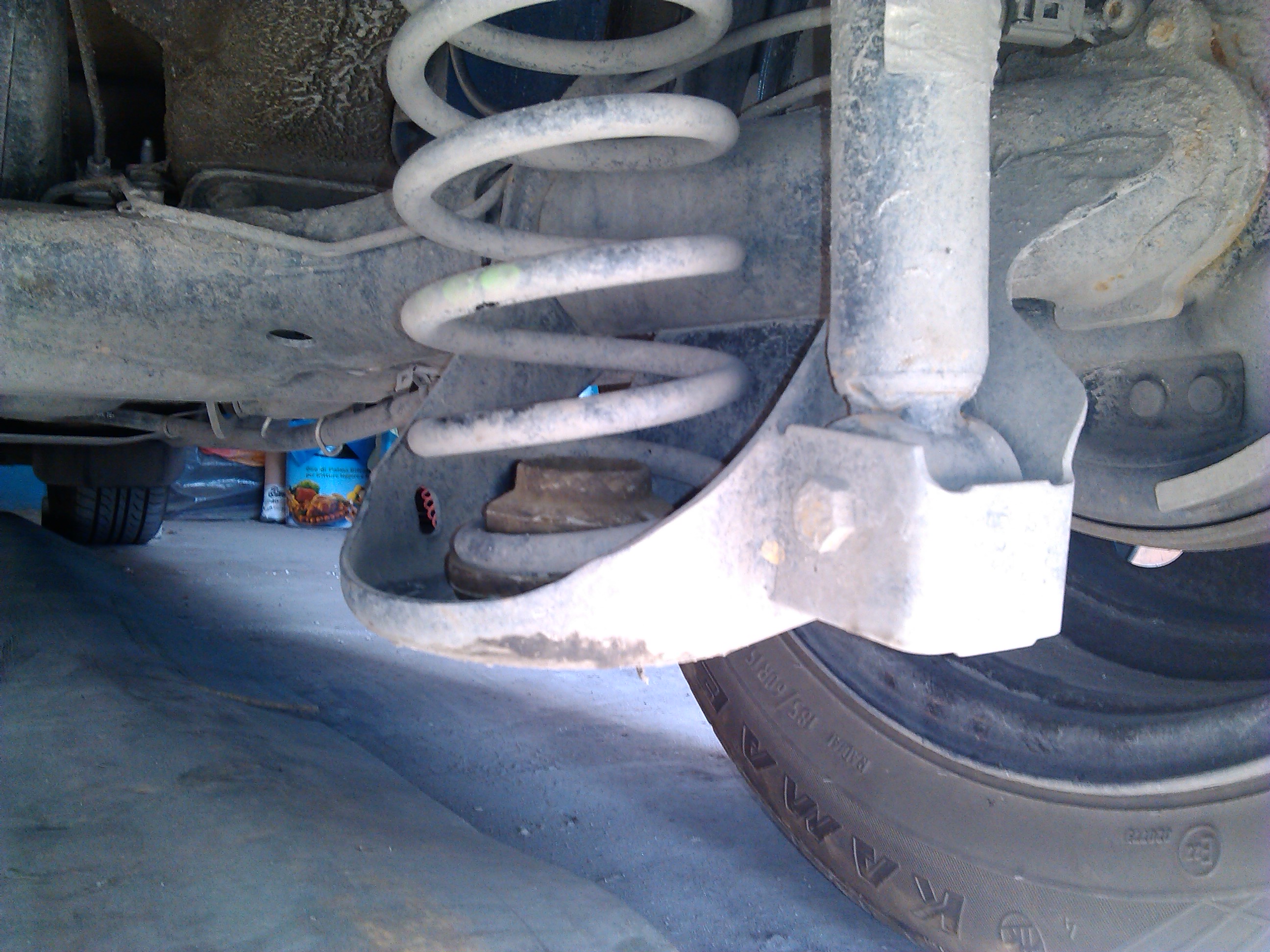

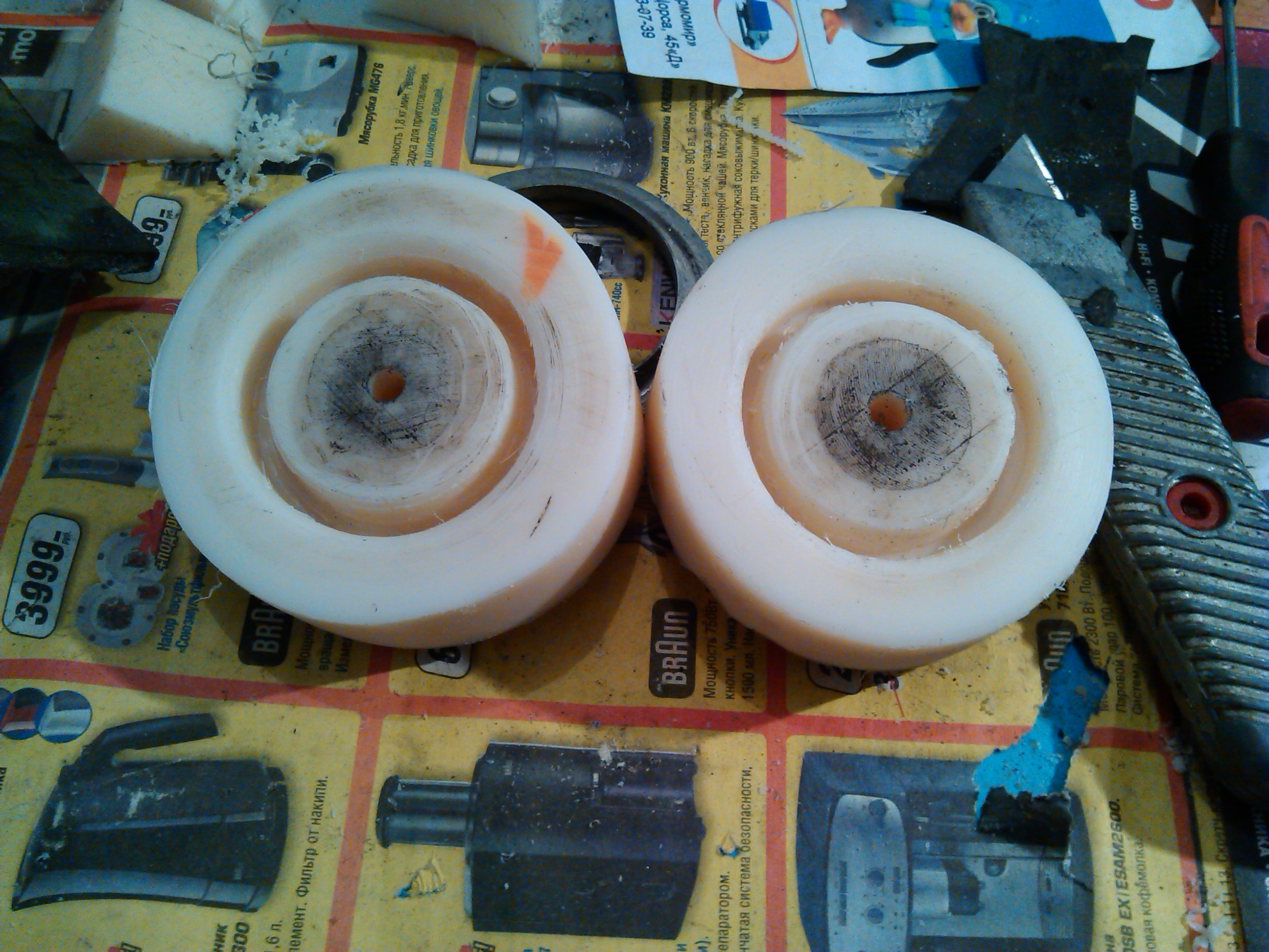

Ну вот наконец-то и я установил проставки под задние пружины, проставки выполнены из капролона толщиной 25мм по чертежам с первой страницы. До этого у меня стояла в низу под задней пружиной такая же резиновая проставка как и с верху, что давало +1см, но этого было мало и я поставил самолично выточенные проствавки. Точил сам с помощью дрели рашпиля и напильника, материал для проставок был любезно предоставлен Тестем. После установки получились следующие размеры: от земли до арки 69,5см. Колеса стоят 185/65R14. Для установки проставок ничего откручивать не пришлось, достаточно двух «тюленей» в багажнике, и куска проволоки диаметром 3мм.
Комментарий к файлу: Итоговый результат. зад +2,5см к стоку

Комментарий к файлу: Так стягивал пружину

Комментарий к файлу: Мини токарный станок

Комментарий к файлу: То что было +1см

Поездив неделю с задними проставками толщиной 25мм. понял что это слишком много, уш больно большое расстояние между колесом и аркой, в итоге сточил проставки до 18мм. с такими как то лучше выглядит. Если ставить проставки больше 20мм то надо менять колеса на большие иначе куцо как-то выглядят колесики в арках.
