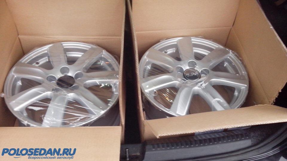

remvord писал(а):
...если кто ставил литые и не было проблем - скиньте ссылку....
Диски КС585 Сильвер 6x15/5x100 ЕТ40 D57,1 .. крепятся штатными болтами (сфера) .. параметры 100% как у оригинала ..

спасибо за ссылки - нашел и теперь меня окончательно терзают сомения что брать....
литые обойдутся в 11352 руб. - R15 5x100 6,0J ЕТ40 D57,1 К&К Сильвер - говорят болты подойдут родные (секретка видимо тоже)
штампованные - R15 5x100 6,0J ET38 D57,1 Magnetto - 7120 руб. (колпаки родные должны подойти)

...не путай человека ...штатный болт м 14х1,5х27 мм под сферу ..штатно и для литья и для штампа.. диск К@K который он выбрал полная копия штатного ( за исключением формы обода) и имеет сферический упор и туже глубину сверловки .. конус тоже бывает , на " реплэях" например ,но не в его случае...

Всё подходит! Авто брал на штамповке, купил на лето диски К&К , Борелли-оригинал (КС667) цвет: блэк платинум, артикул: r58274, диаметр: 15 дюймов, ширина обода: 6.0 дюймов, LZxPCD: 5x100, вылет: 38 мм., DIA: 57.1 мм., вес: 7.9 кг., макс. допустимая нагрузка: 615 кг., форма крепежных отверстий: сфера! Отдельно болты для литья не покупал, подошли родные, т.к. диски литьё имеют сферу!
