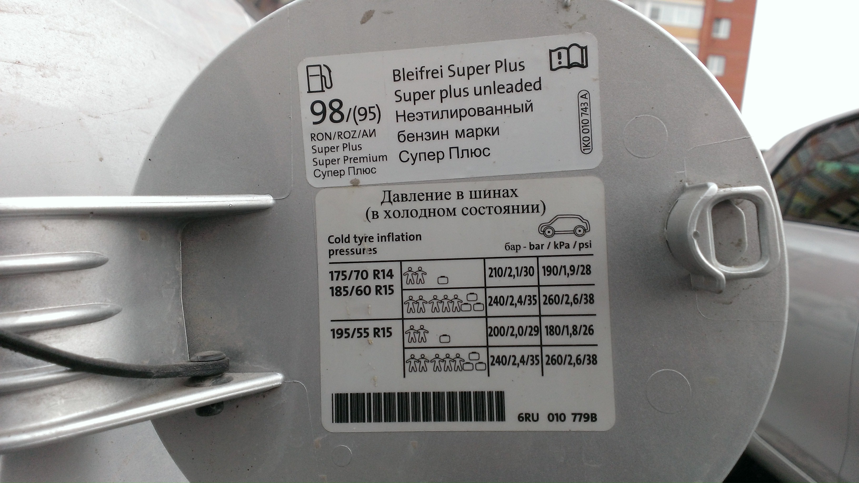

У меня вот такая наклейка на лючке бензобака (не постили вроде такую). Качаю передние 2.2, задние 2.0.
Проверяю манометром "Беркут" со стравливателем воздуха. Пока всё нормально laie_68
Добавлено спустя 2 минуты 59 секунд:
А да, резина Кама-129 195/55/15 на родном литье.
Про давление в шинах
WP_20140511_001.jpg [ 1.03 МБ | Просмотров: 6015 ]
