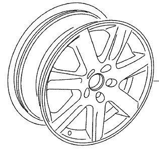

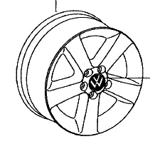

Сообщения: 473
Откуда: Самара
Благодарил (а): 205 раз.
Поблагодарили: 326 раз.
я так понимаю, что размеры стандартных дисков - это те, которые завод комплектует.
Соответственно такие диски присутствуют в оригинальном каталоге запчастей (ETKA)
ну тогда вот список:
штамповка
Диск Stahl 5jx14h2 et35 5x100 (осн.и запасное) 6Q0601027R 03C
Диск Stahl 6jx15 et38 5x100 (осн.и запасное) 6Q0601027D 03C
литьё
Диск Alu 6jx15h2 et40 5x100 RIVERSIDE (основное) 6RU601025 8Z8
как замена
Диск Alu 6jx15 et40 5x100 ZIRKONIA 6R0071495 8Z8
Диск Alu 6jx15 et40 5x100 (нагрузка 960кг) SIMA 6R0071495A 8Z8
Комментарий к файлу: STAHL
Параметры дисков и резины подходящей для Поло!
STAHL.jpg [ 33.28 КБ | Просмотров: 5859 ]
Комментарий к файлу: RIVERSIDE
RIVERSIDE.jpg [ 42.23 КБ | Просмотров: 5859 ]
Комментарий к файлу: ZIRKONIA
ZIRKONIA.jpg [ 20.57 КБ | Просмотров: 5859 ]
Комментарий к файлу: SIMA
SIMA.jpg [ 18.28 КБ | Просмотров: 5859 ]
