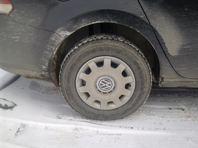

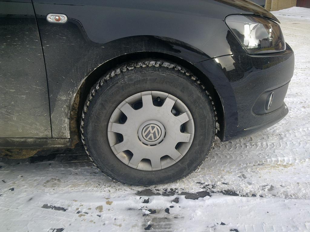

Фото колес с резиной 175/80/14, диаметр колеса больше номинального на 35мм.
Параметры дисков и резины подходящей для Поло!
2.JPG [ 132.3 КБ | Просмотров: 6656 ]
1.JPG [ 145.35 КБ | Просмотров: 6656 ]
