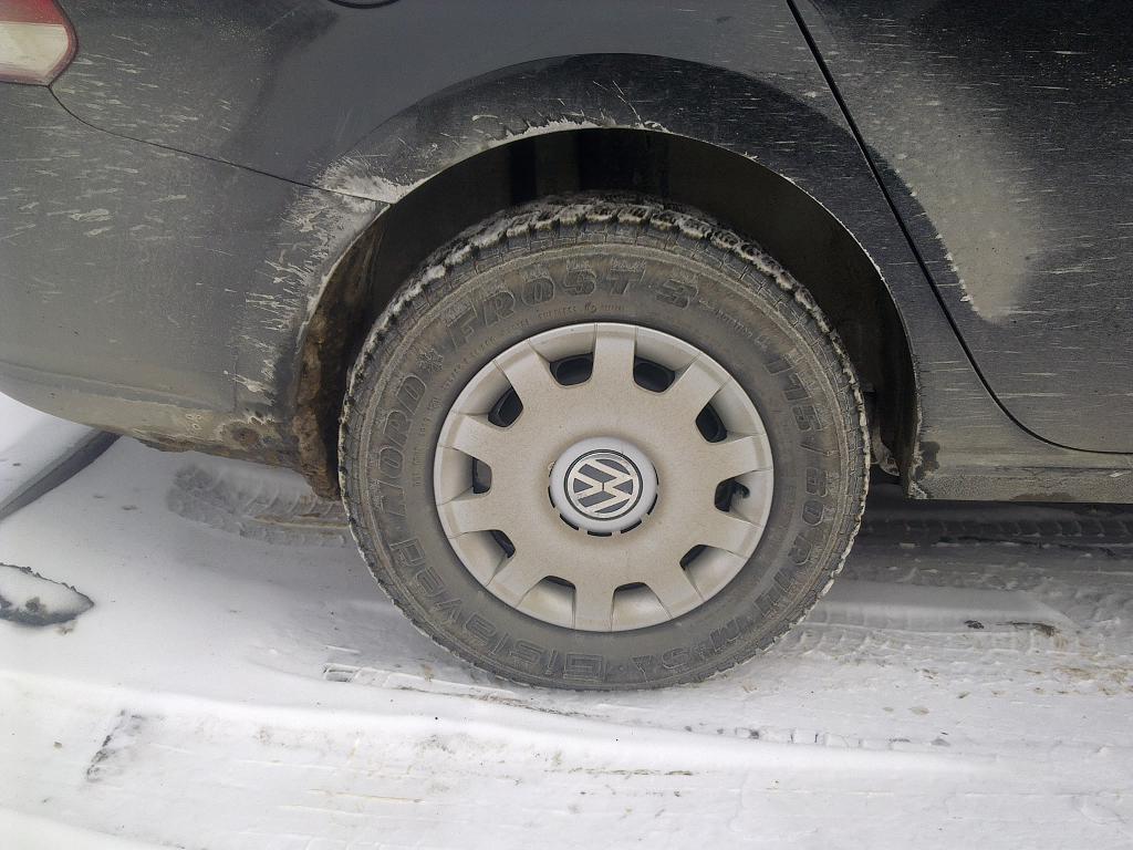

◷06 фев 2012, 17:59
Ссылка на сообщение
Зарегистрирован: 22 июл 2011, 00:14
Сообщения: 142
Откуда: Моск. область
Благодарил (а): 24 раз.
Поблагодарили: 18 раз.
Фото колес с резиной 175/80/14, диаметр колеса больше номинального на 35мм.
Параметры дисков и резины подходящей для Поло!
2.JPG [ 132.3 КБ | Просмотров: 6842 ]
1.JPG [ 145.35 КБ | Просмотров: 6842 ]
