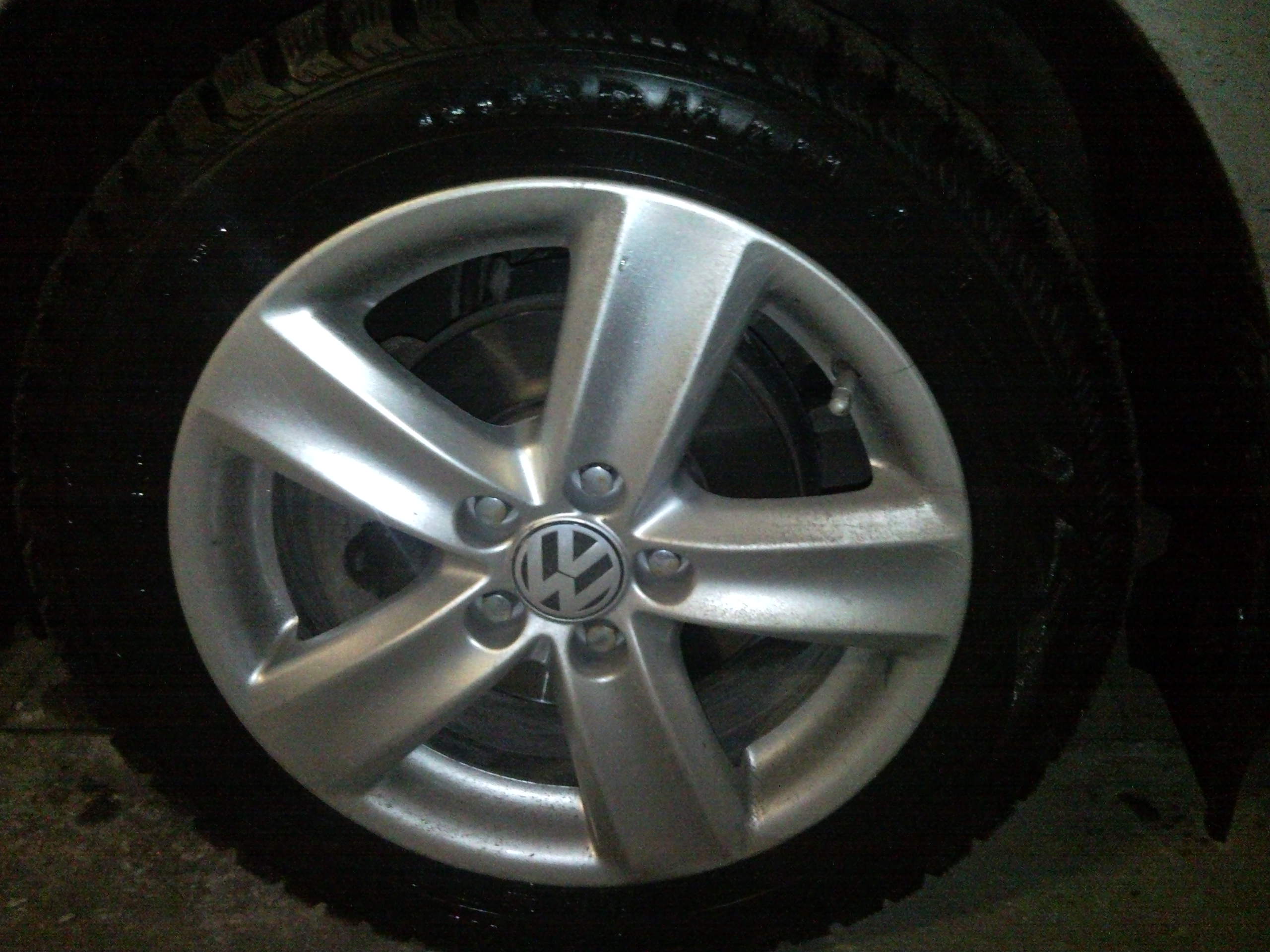

deniss666 писал(а):
Хочу приобрести литые диски r15 под штатную летнюю 185/60 (comfortline), подскажите, как выбирать: какая должна быть ширина обода, его диаметр, кол-во крепежных отверстий, их диаметр. Пытался разобраться по комментам, не понял. Может посоветуете какие.
Ширина литых дисков R15 оригинал- 6J
отверстия- 5x100
Ступица- 57,1
Вылет колеса обода - 40ET
Так же можно использовать и вылет на- 38ET
Если железки взять оригинал R15.
Все тоже самое КАК У ЛИТЫХ дисков параметры только вылет у них- 38ET
Вот реплика прикреплен фото смотри там параметры оригинальные R15 185/60 либо R15 195/55 6J 5x100 57,1 40ET рекомендуется использовать вот такие параметры дисков или такие R15 185/60 6J 5x100 57,1 38ET-железки что бы не было вопросов по гарантии
Параметры дисков и резины подходящей для Поло!
SNC00139.jpg [ 403.5 КБ | Просмотров: 6262 ]

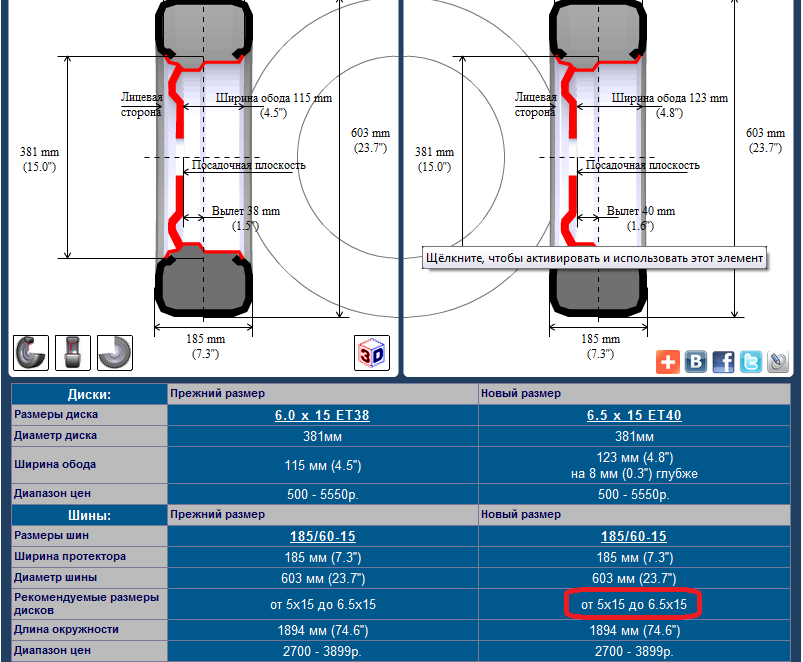

На форуме давно , параметры и все соответствия знаю , но сегодня Д.Р. и любимая решила сделать подарок в виде дисков. Купил , по мне так вобще супер ( Tech line Neo , 6.5 /15 сh 57,1 5 / 100 et 40. Смущает именно 6,5 , т. к . хочу поставить на летние шины , те что достались с машиной, комплектация Комфорт, резина 185/ 60/15/. Кто ставил , подскажите, борьба с ОД особо не интересует , интересует именно соответствие , кто ставил подскажите, или надо искать шины 195/55/ 15/. , Просто денег лишних нет, машина новая и хорошая , и всё нравится , но доводить до ума уже честное слово надоедает. Жду советов. Заранее всем спасибо!!! Бегло прочитал всю тему ,( можно- нельзя) ,ещё больше каши в голове . ПОМОГИТЕ !!!
Andrey179sa, не переживайте и ставьте смело, эта ширина диска в рамках дозволенного
Подтверждаю:
Безымянный.png [ 74.67 КБ | Просмотров: 5927 ]
Носите на здоровье.
