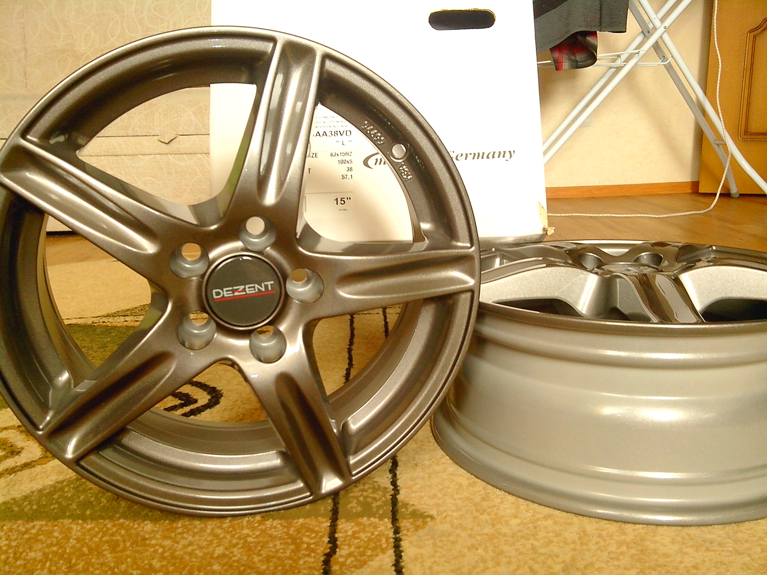

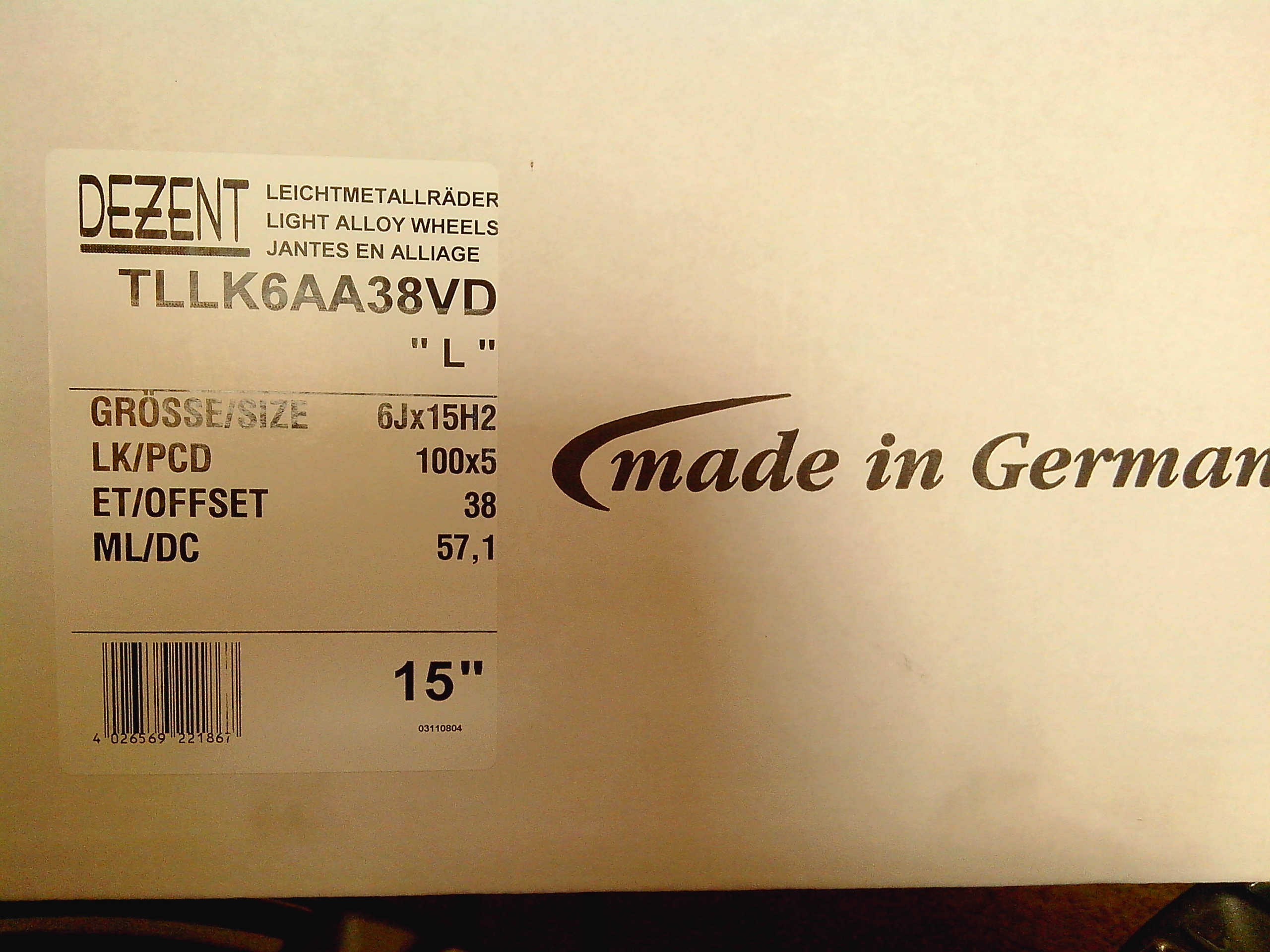

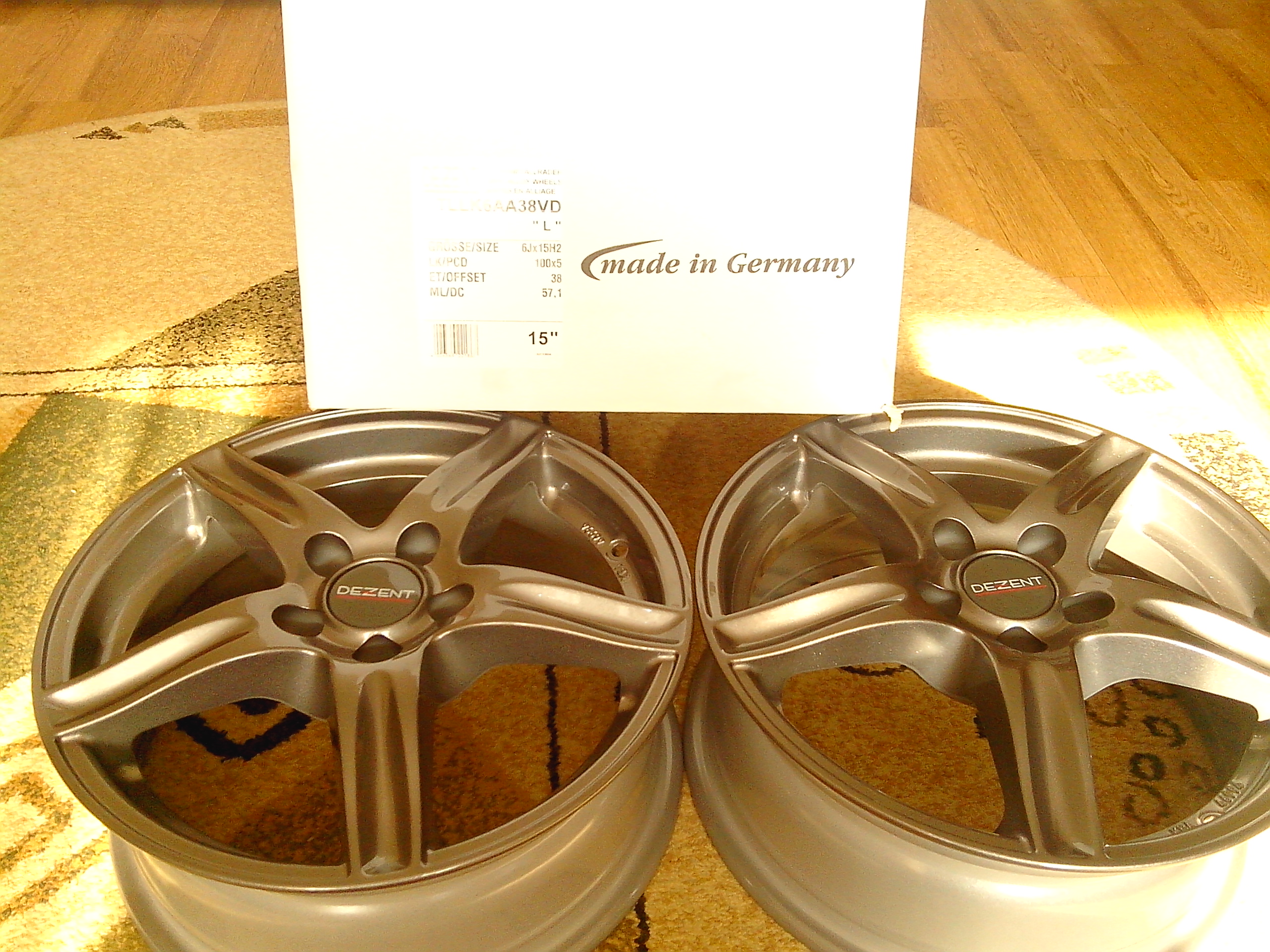

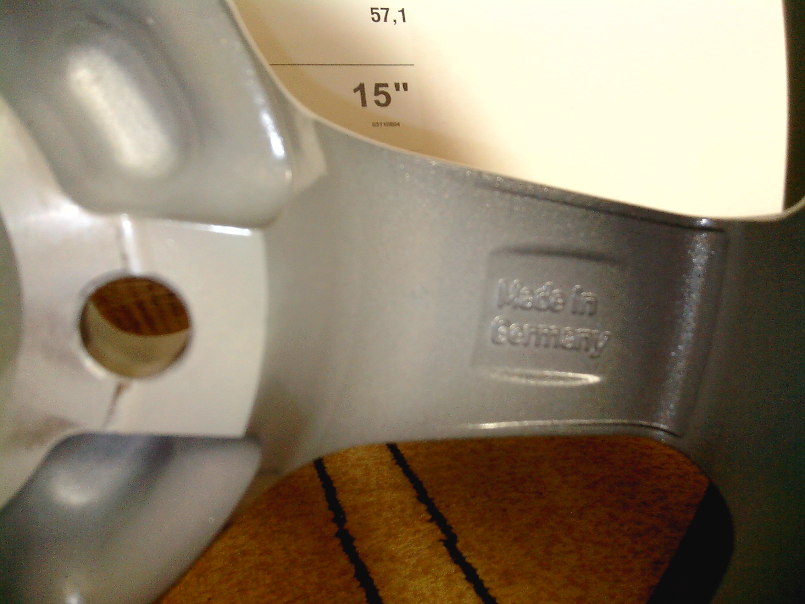

а вот и мои диски
Параметры дисков и резины подходящей для Поло!
IMG_20130316_122335.jpg [ 1.16 МБ | Просмотров: 5726 ]
IMG_20130316_122358.jpg [ 1.59 МБ | Просмотров: 5726 ]
IMG_20130316_122312.jpg [ 1.21 МБ | Просмотров: 5726 ]
