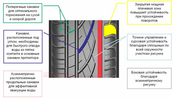

Давайте разберемся! Какие бывают рисунки протектора шин и какой же рисунок на КАМЕ ЕВРО-129 :?:
Рисунок протектора шины – это один из важных факторов, который обеспечивает безопасность во время поездки автомобиля. Протектор при правильно выбранном рисунке шины повышает уровень устойчивости автомашины в поворотах, сокращает путь торможения, экономит топливо, максимальная скорость автомобиля, шум от резины и т.д. Рисунки протектора могут быть направленными и ненаправленными. Кроме того, рисунки шин бывают симметричными и асимметричными. То есть всего есть четыре вида рисунков резины. И каждый имеет свои преимущества и недостатки.
Симметричный ненаправленный рисунок протектора шины – классический и базовый бюджетный вариант летних и зимних шин. Шинами с симметричным рисунком комплектуют машины многих производителей. Данные шины выделяются универсальностью и легко заменяются, поскольку их установка не зависит от направления вращения колес.Те, кого не волнуют сверх-характеристики на высоких скоростях, отдают предпочтение ненаправленному симметричному рисунку.
Асимметричный ненаправленный рисунок шин создан для универсальной работы протекторов покрышки. Асиметричный рисунок - это 2 различных рисунка на внешней и внутренней сторонах протектора. Внутренний рисунок нужен для повышения качества движения по скользкой поверхности, а наружный – для сухого покрытия. Шины с асимметричным рисунком следует устанавливать, руководствуясь указаниями изготовителя. Производители маркирует боковины колеса: боковина с надписью «Outside» должна быть кнаружи, а с «Inside» - развернута внутрь.
Симметричный направленный рисунок чаще всего. Он своей формой выносит воду из зоны пятна контакта с поверхностью через специально спроектированные в шинах желобы. Симметричные направленные шины хорошо работают на мокрой дороге, однако их характеристики хуже на сухом покрытии. Если направление вращения рисунка резины избрано неверно, то вода будет собираться к середине протектора, создавая эффект аквапланирования даже при низких скоростях.
Асимметричный направленный рисунок шин требует специальных производства резины, что делает дороже производство шин. Такие шины с направленной асимметрией можно отнести к классу премиум или спортивных автомобилей. Данный рисунок может быть применен как к зимней резине, так и к летней резине. При установке асимметричных направленных протекторов необходимо учитывать, что правильно надо следить за направлением рисунка и за правильностью расположения колеса по отношению к машине.
И так, на шинах КАМА ЕВРО-129 асимметричный направленный рисунок шин!!!
КАМА (НКШЗ) Кама-евро.
шины КАМА Евро 129 СХЕМА.jpg [ 62.88 КБ | Просмотров: 12595 ]
Сообщения: 1320
Благодарил (а): 781 раз.
Поблагодарили: 869 раз.
Посмотрел этот ролик https://www.youtube.com/watch?v=XBwLo0gx ... r_embedded. Сделал в конце стоп-кадр, где беха с вывернутым правым передним колесом, а рядом шины с рекламы. Вот если шину с рекламы поставить на левую сторону, развернув соответственно, чтобы продольные канавки были одна снаружи, а две ближе к внутр. стороне (т.е. также как стоит правое), то это будет правильно. Отсюда вывод: существуют левые и правые шины, а значит это косяк сборщиков авто.

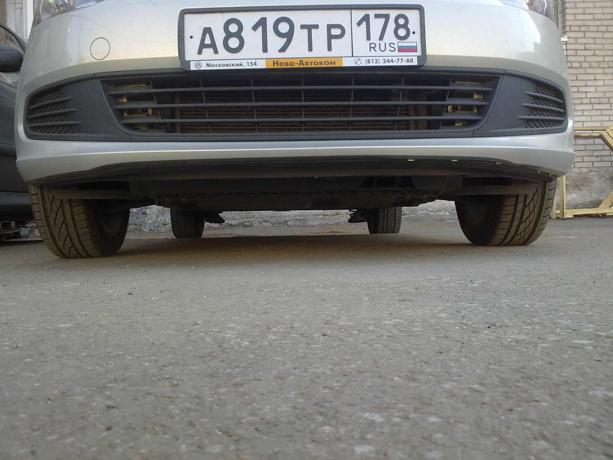

Сейчас фото выложу как у меня. С простанственным соображением туго но по моему что то не так.
Зарегистрирован: 15 сен 2010, 17:30
Сообщения: 201
Поблагодарили: 21 раз.
вот что у меня
27042011111.jpg [ 437.5 КБ | Просмотров: 12578 ]

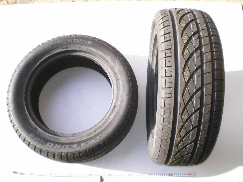

Однако, что же мы видим на КАМЕ ЕВРО – 129 :?: Соответствующей маркировки «Outside» или «Inside» нет! (или я слепенькая и ее не вижу?)
шины КАМА Евро 129.jpg [ 82.58 КБ | Просмотров: 12571 ]
Сообщения: 2010
Поблагодарили: 303 раз.
шина с ассиметричным рисунком может быть и не направлена
wustrikпомоему у тебя неправильно, посмотри, outside на всех колесах с внешней стороны?
есть
Последний раз редактировалось lex 27 апр 2011, 12:01, всего редактировалось 3 раз(а).
Сообщения: 1320
Что и требовалось доказать: на авто с фото шины справа установлены правильно, а шины слева неправильно (вернее не те - правые стоят).

Перед тем как сфотографировать проверил на всех колесах надпись оутсайд (а она есть точно) наружу.
Сообщения: 2010
При том как на фото, аутсайд на всех 4х колесах снаружи быть не может! :)
