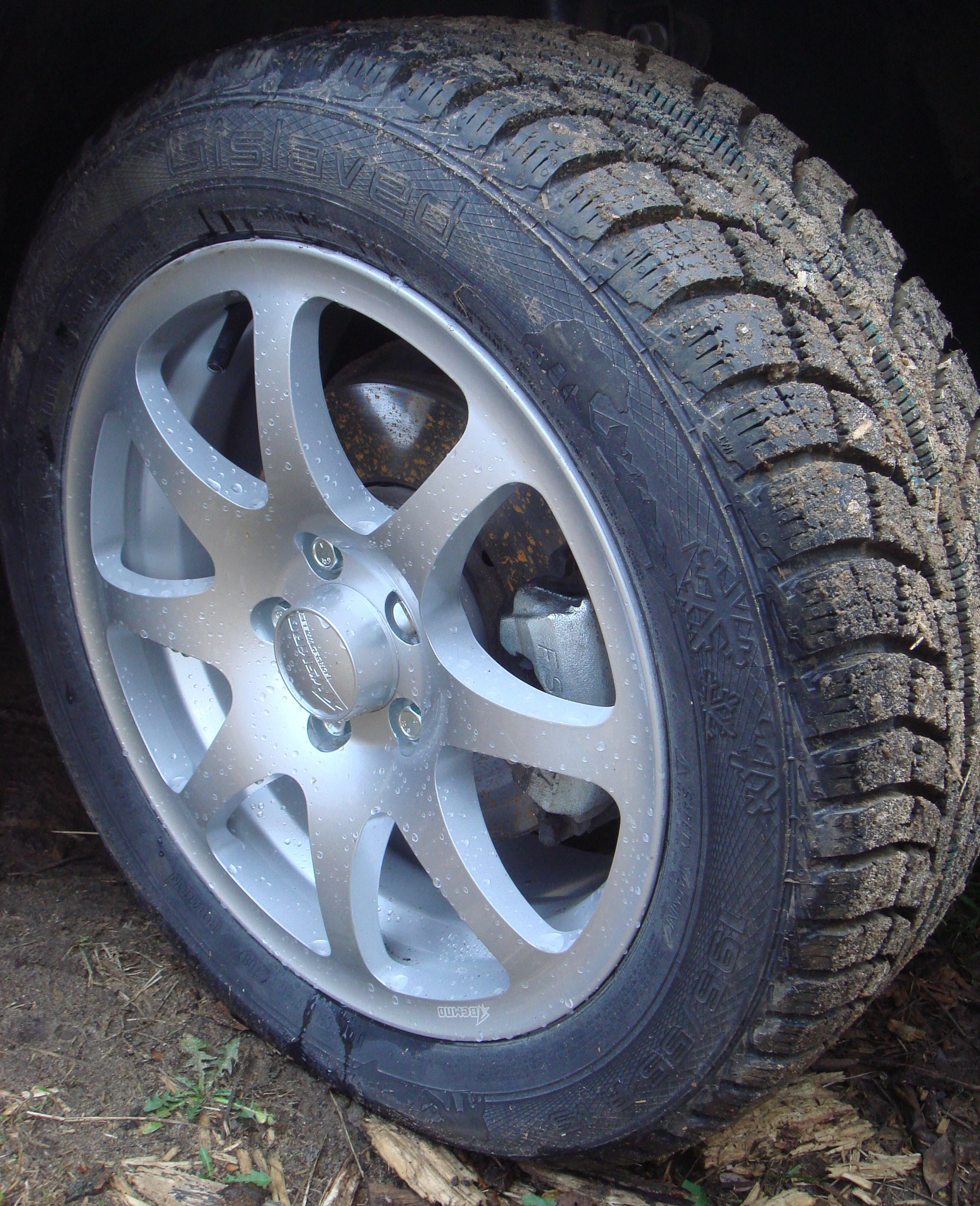

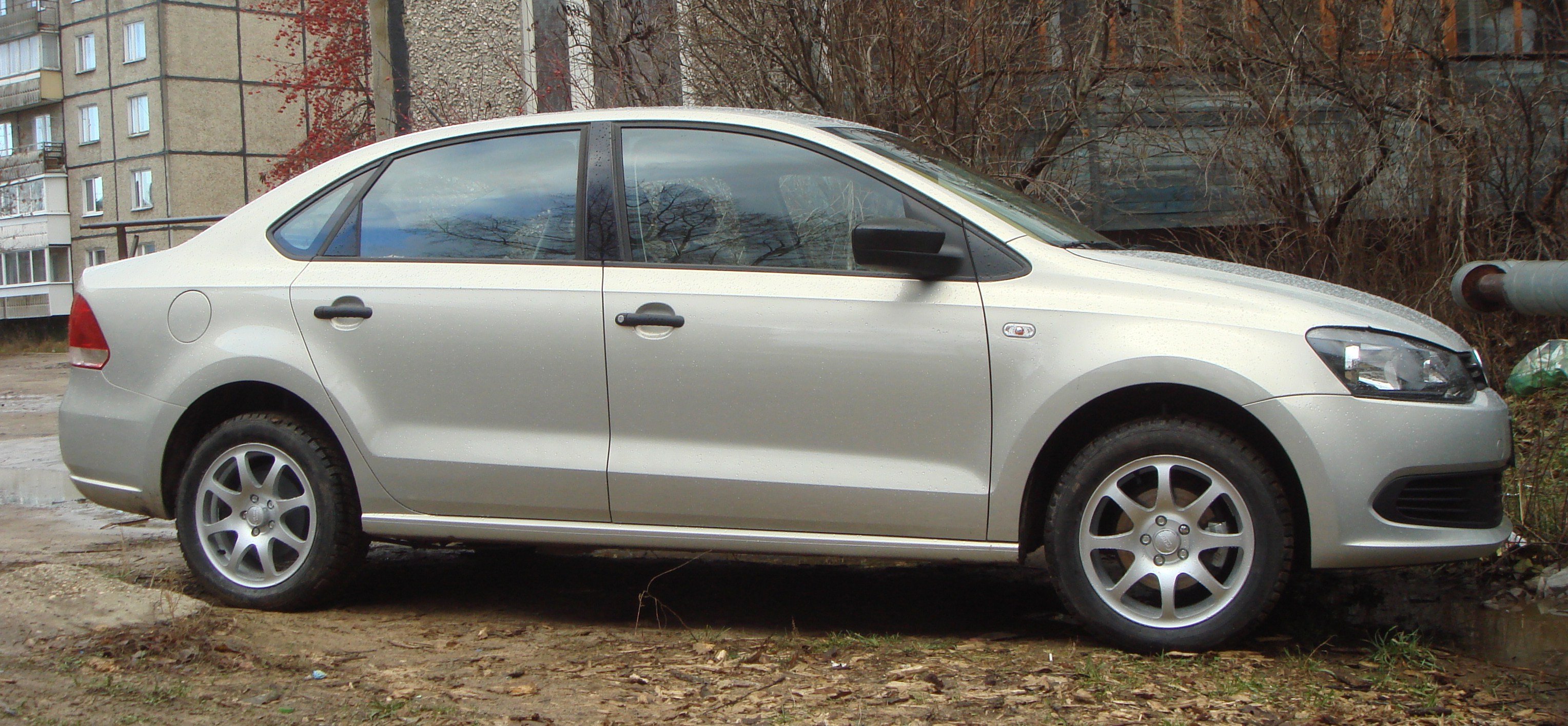

кому интересно - вчера поставил гиславед NF 5 195\ 55 \ 15 шипы 3900р.балон , одел на кованые ВСМПО J 6.5 ET 38 R 15 3750р.каток - все ОК !!! -колесики кажутся немного мелковатыми с таким профилем (можно выше ставить смело ) ! резинка супер при балансировке по 25граммов на к...
