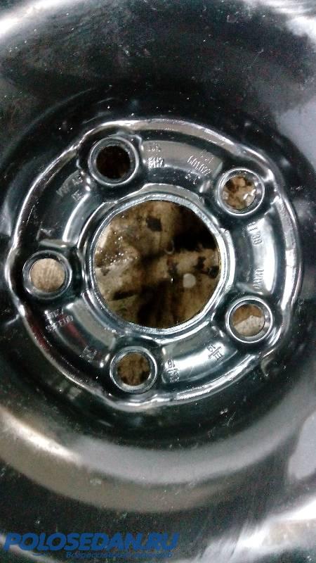

Оригинал - вот:
Параметры дисков и резины подходящей для Поло!
Зарегистрирован: 26 ноя 2015, 17:07
Сообщения: 59
Откуда: Минск
Спасибо, как я вижу на фото там надпись VW.
