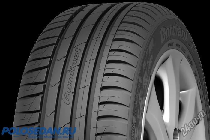

Присмотрись еще к Кордианту Спорт 3.......На вид-практически Контик 5 по рисунку....плюс 4 широкие канавы водоотводящие..... по всему видно что "мокрая" резина.....
Параметры дисков и резины подходящей для Поло!
letnyaya-rezina-r16-20555-cordiant-sport-3-1-5076842.jpg [ 35.5 КБ | Просмотров: 4686 ]
А что, у них крепкие бока? Вроде как наоборот + сама смесь хоть и тихая, но хилая Параметры дисков и резины подходящей для Поло!
Знаешь...я вторую зиму вот докатываю Винтер Драйв от Кордианта.... 60 профиль..... И в ямы влетал....и релься трамвайные.... да и по сухому припалить люблю..... но таких задиров нет! И "грыж" нет....Может эту резину что на фото убивали на треке? или какой Шумахер местный?))))

Олег151 писал(а):
убивали на треке?
обули 2 одинаковых седана и гоняли по гоночной трассе сравнивали шумы и прочий комфорт с вторым континеталем. По шумности и сцеплению сказали "практически одинаково" (хотя отмечали, что в виражах кодиант сносит), но "погрызло" его на удивление сильно.
http://www.kolesa.ru/article/test-letni ... 2014-03-06
Думаю что для обычной гражданской езды вполне пойдет)))
