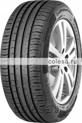

Параметры дисков и резины подходящей для Поло!
Continental ContiPremiumContact 5.jpg [ 45.49 КБ | Просмотров: 5060 ]

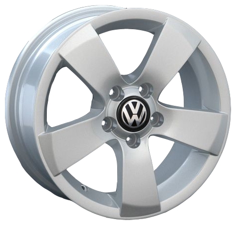

Replica VW72 6x15, 5x100, D57.1, ET40 Silver.jpg [ 97.78 КБ | Просмотров: 5060 ]
