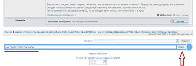

приятно, когда люди понимают bt
Поиск (лучше который внизу каждой страницы в синей рамочке) рулит
Не работают (не горят) стоп-сигналы на VW Polo седан
