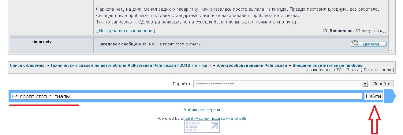

МихаилСТР писал(а):
Похожей темы не нашёл, .....
Такая тема уже есть.
МихаилСТР писал(а):
..... а если есть извиняйте......
приятно, когда люди понимают bt
Поиск (лучше который внизу каждой страницы в синей рамочке) рулит
Не работают (не горят) стоп-сигналы на VW Polo седан
77.jpg [ 125.05 КБ | Просмотров: 11603 ]
Темы объединил.
Спасибо, учту на будущее про поиск внизу страницы, я немого не так ставил вопрос поисковику.
