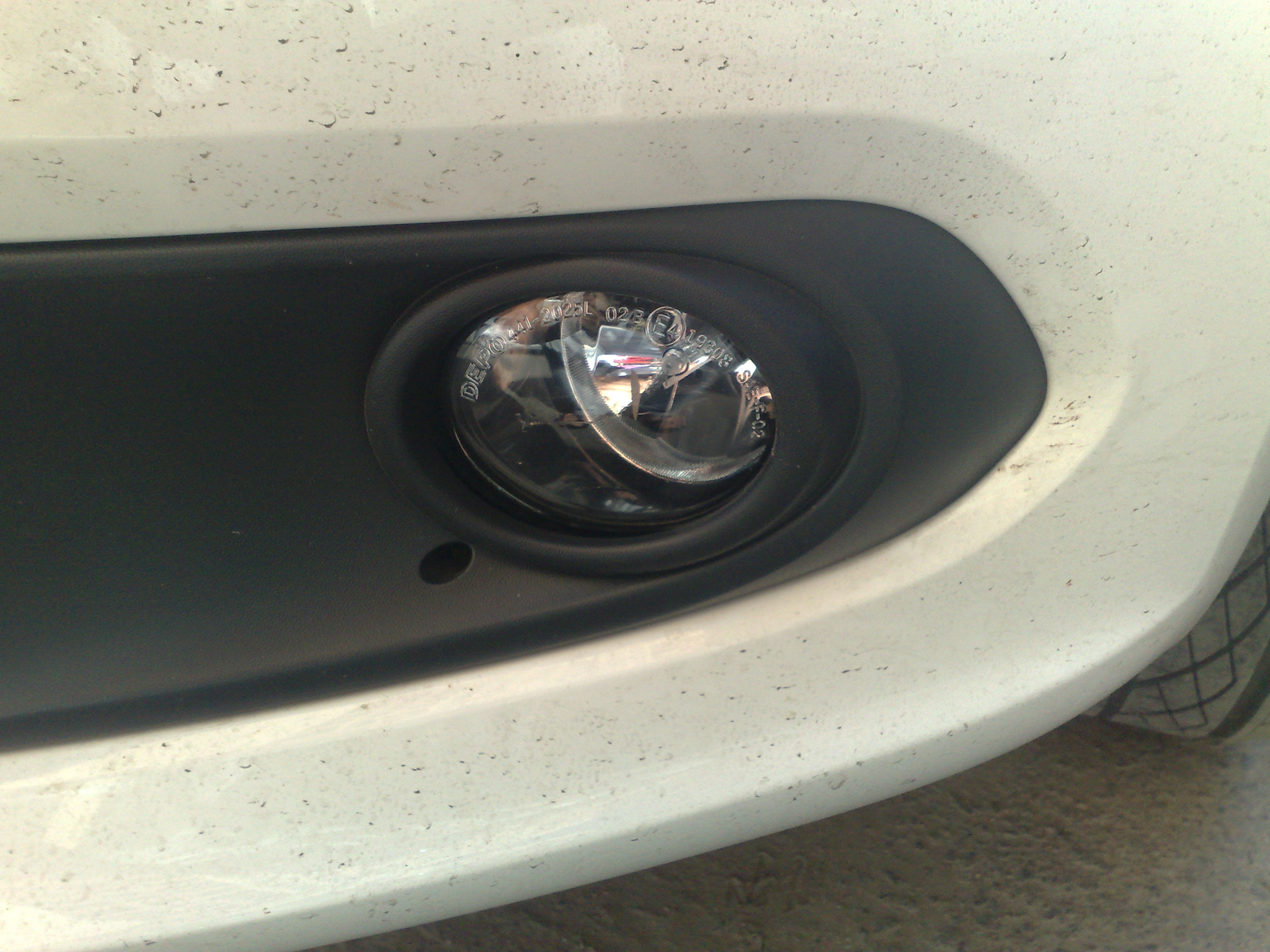

Получил накладки с отверстием под ПТФ с екзиста по кодам написанным выше. на нем имеется дополнительное небольшое отверстием около 5-7-9 мм, и со слов Riv_2000 сделал вывод что и в хае и комфорте они есть и служат для демонтажа накладок из бампера. Что не так?

alex 588 попробуй тонкой отвёрткой поддеть заглушку,а дальше тяни руками.В жару пластик как резина гибкий.Начинать лучше от средней.
P.S:см.рисунок
201009081731_vw_polo_sedan9.jpg [ 49.21 КБ | Просмотров: 554718 ]

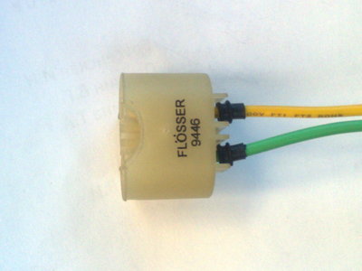

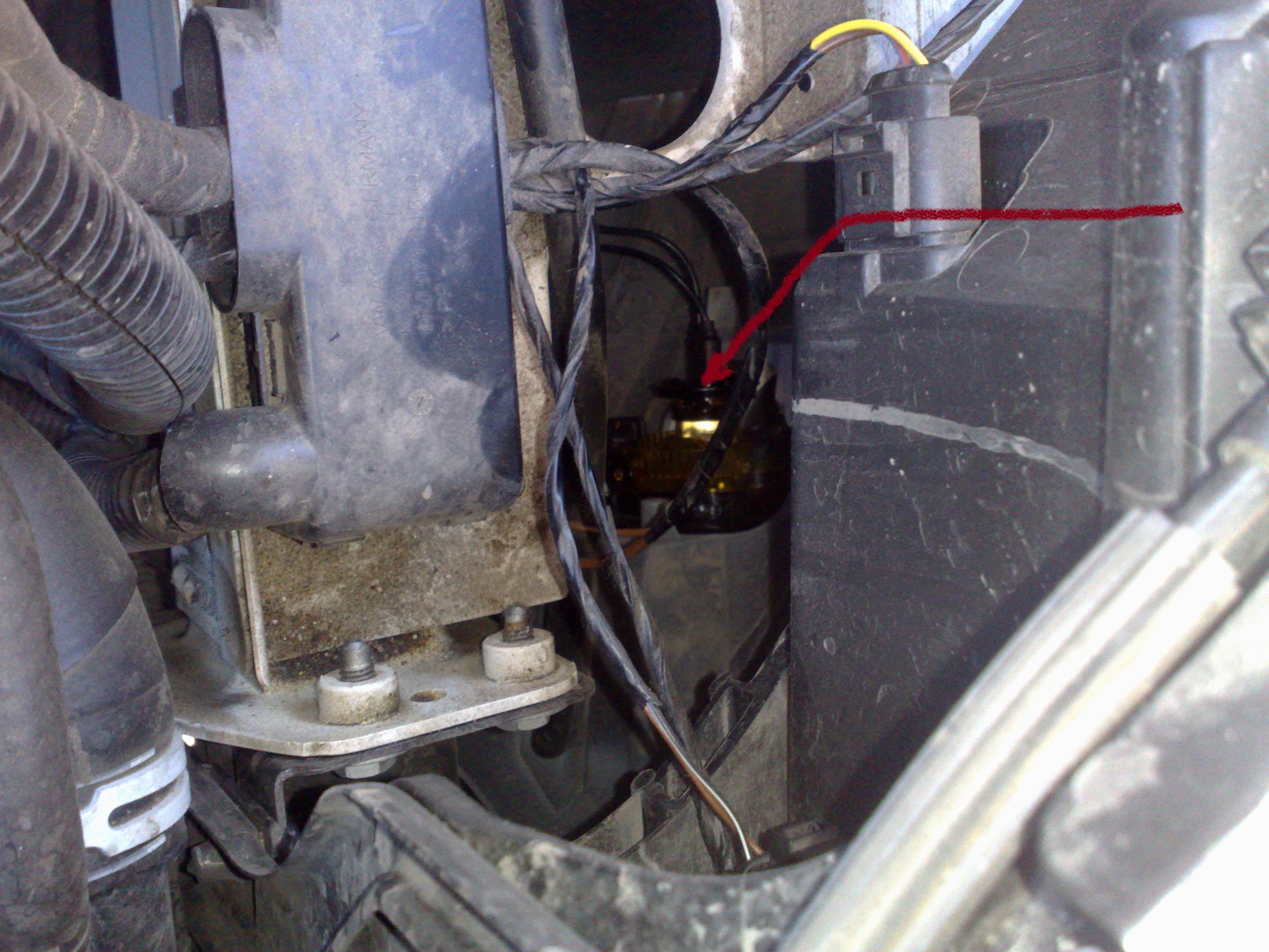

Вот ещё часть дела.
Комментарий к файлу: Нашел колодку магазине Русь,120 руб за шт.http://www.rus-treyd.ru/search.php
колодка лампы HB4.jpg [ 534.04 КБ | Просмотров: 554716 ]
Комментарий к файлу: Левую лампу можно заменить не снимая ПТФ,а правую можно но очень гиморно.
вид под капотом.jpg [ 1.22 МБ | Просмотров: 554716 ]

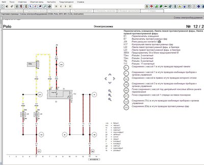

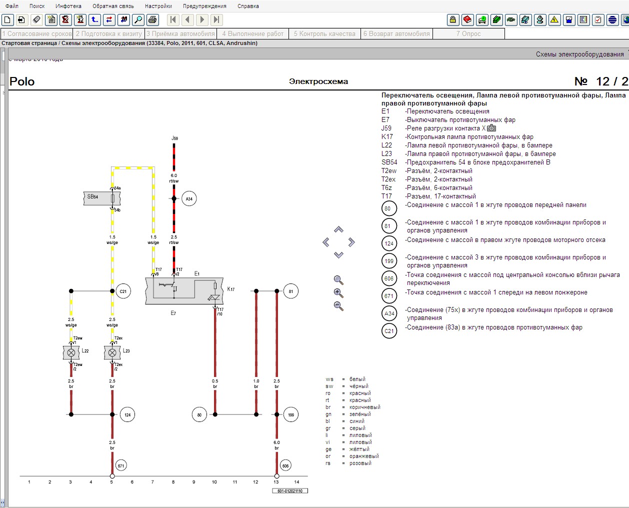

Если кто-то прикупил и переключатель фар от Хайлайна, то вот эта схема подключения ПТФ будет полезна:
Схема подкл. ПТФ.jpg [ 222.32 КБ | Просмотров: 554657 ]

спрашивай в магазинах колодка под лампу HB4.Номер по exist 9446,но у них нет.Я брал здесь
http://www.rus-treyd.ru/sections.php
Проверил теперь есть http://www.Магазин автозапчастей/price.aspx?pid=C0204B28

Разъем HB4 и разъем питания блока розжига ксенона одно и то же: hella 8JD 156 151-807
в некоторых магазинах называется: ВИЛКА ДЛЯ БЛОКА РОЗЖИГА КСЕНОНА HELLA
