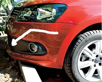

alex 588 попробуй тонкой отвёрткой поддеть заглушку,а дальше тяни руками.В жару пластик как резина гибкий.Начинать лучше от средней.
P.S:см.рисунок

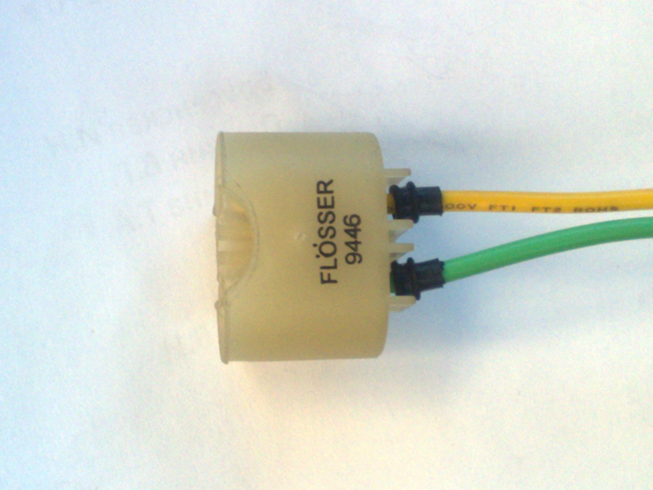

Вот ещё часть дела.
Комментарий к файлу: Нашел колодку магазине Русь,120 руб за шт.http://www.rus-treyd.ru/search.php

спрашивай в магазинах колодка под лампу HB4.Номер по exist 9446,но у них нет.Я брал здесь
http://www.rus-treyd.ru/sections.php
Проверил теперь есть http://www.Магазин автозапчастей/price.aspx?pid=C0204B28

Разъем HB4 и разъем питания блока розжига ксенона одно и то же: hella 8JD 156 151-807
в некоторых магазинах называется: ВИЛКА ДЛЯ БЛОКА РОЗЖИГА КСЕНОНА HELLA

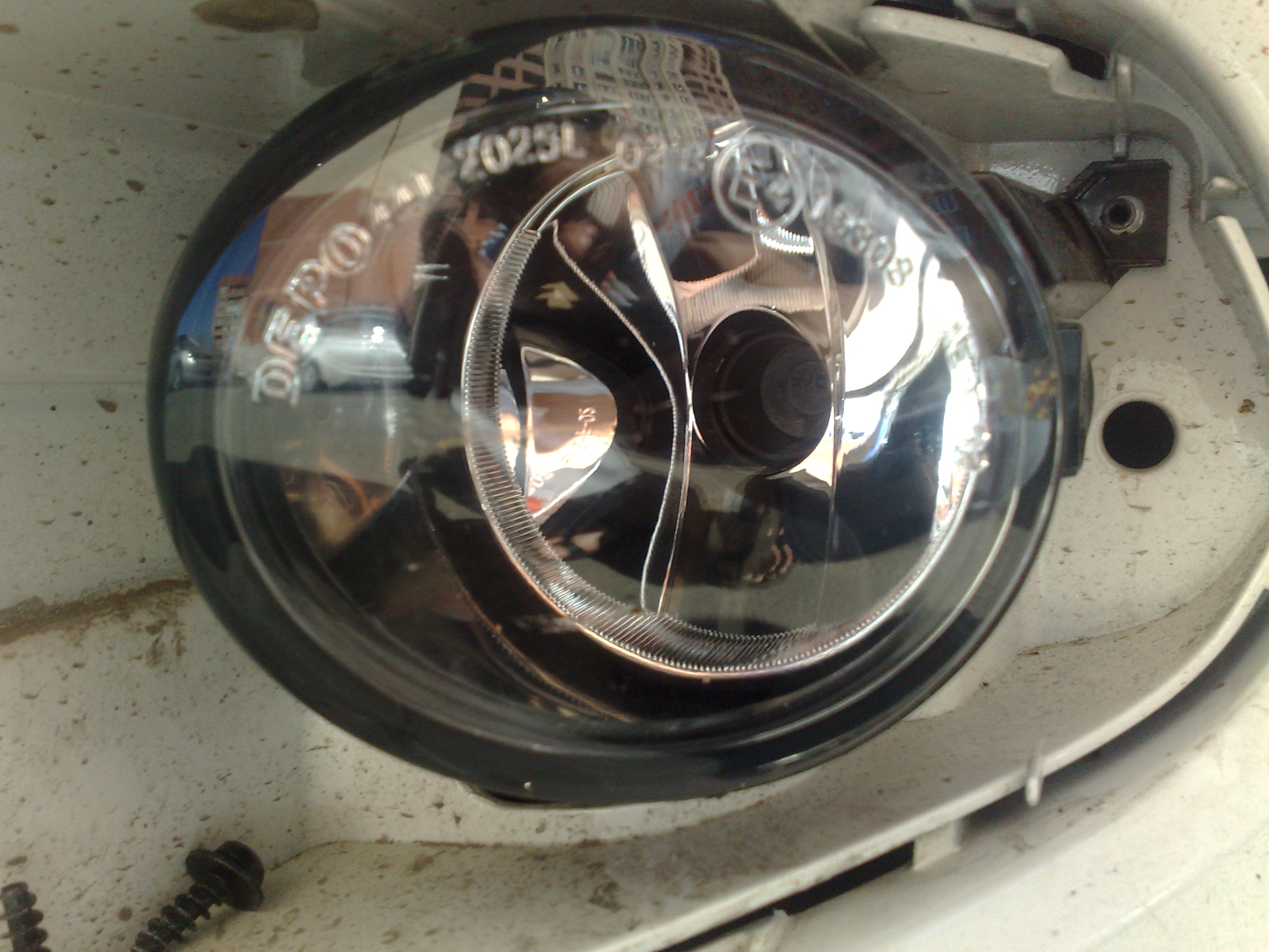

samsoni писал(а):
DEPO 441-2025R-UQ правая
DEPO 441-2025L-UQ левая
Купил эти, что да как внутри устроено и куда ставить лампочку пока не понял...
