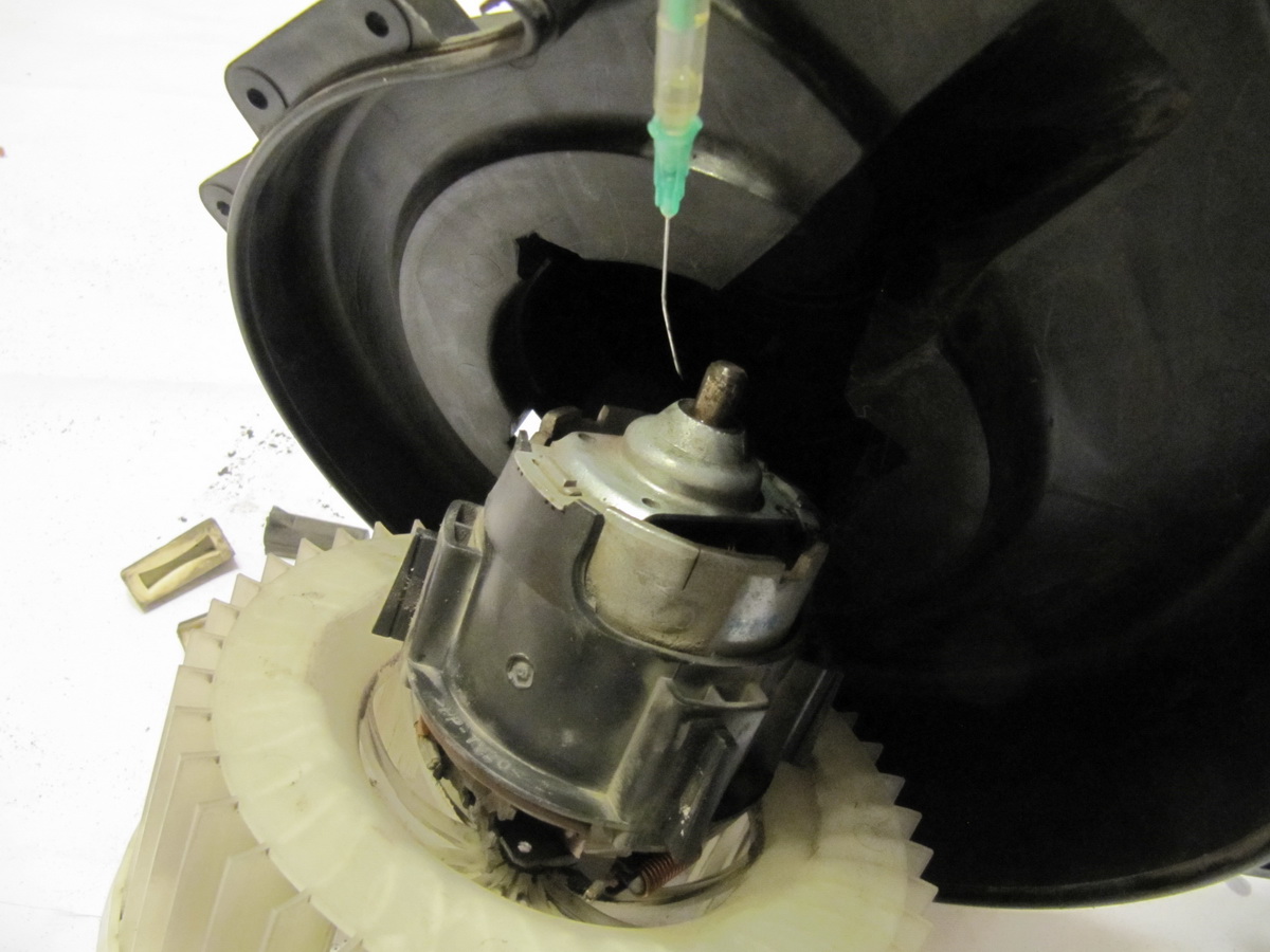

доброе время суток! я просто все разобрал и в подшипник иголкой тормозухи добавил. вообще теперь атасс ))) а то невозможно было.
Зарегистрирован: 12 ноя 2011, 08:51
Сообщения: 145
Благодарил (а): 188 раз.
Поблагодарили: 36 раз.
Шприцем через иголку или иголкой? А фоток не осталось для полноты картины че смазывать? А "атасс" сколько времени уже длится?

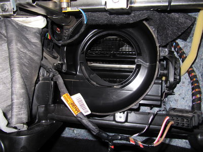

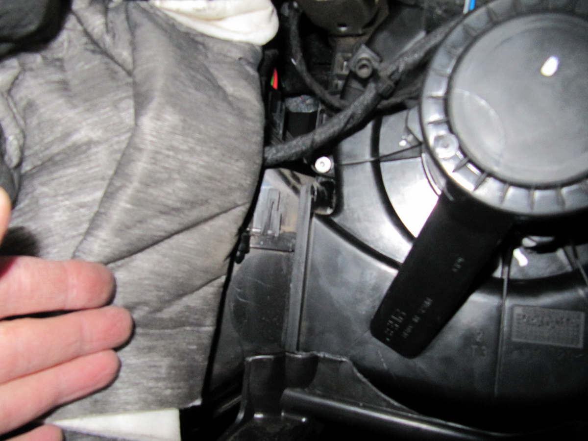

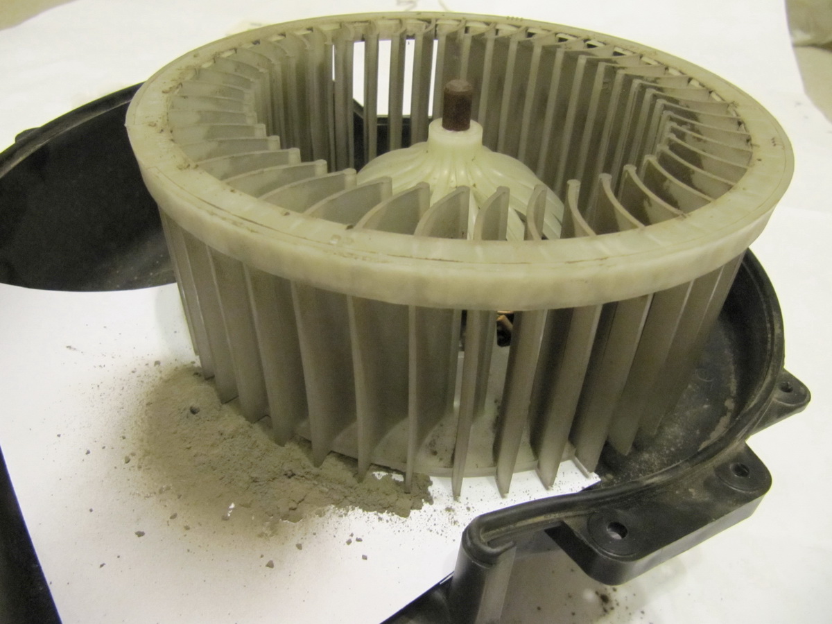

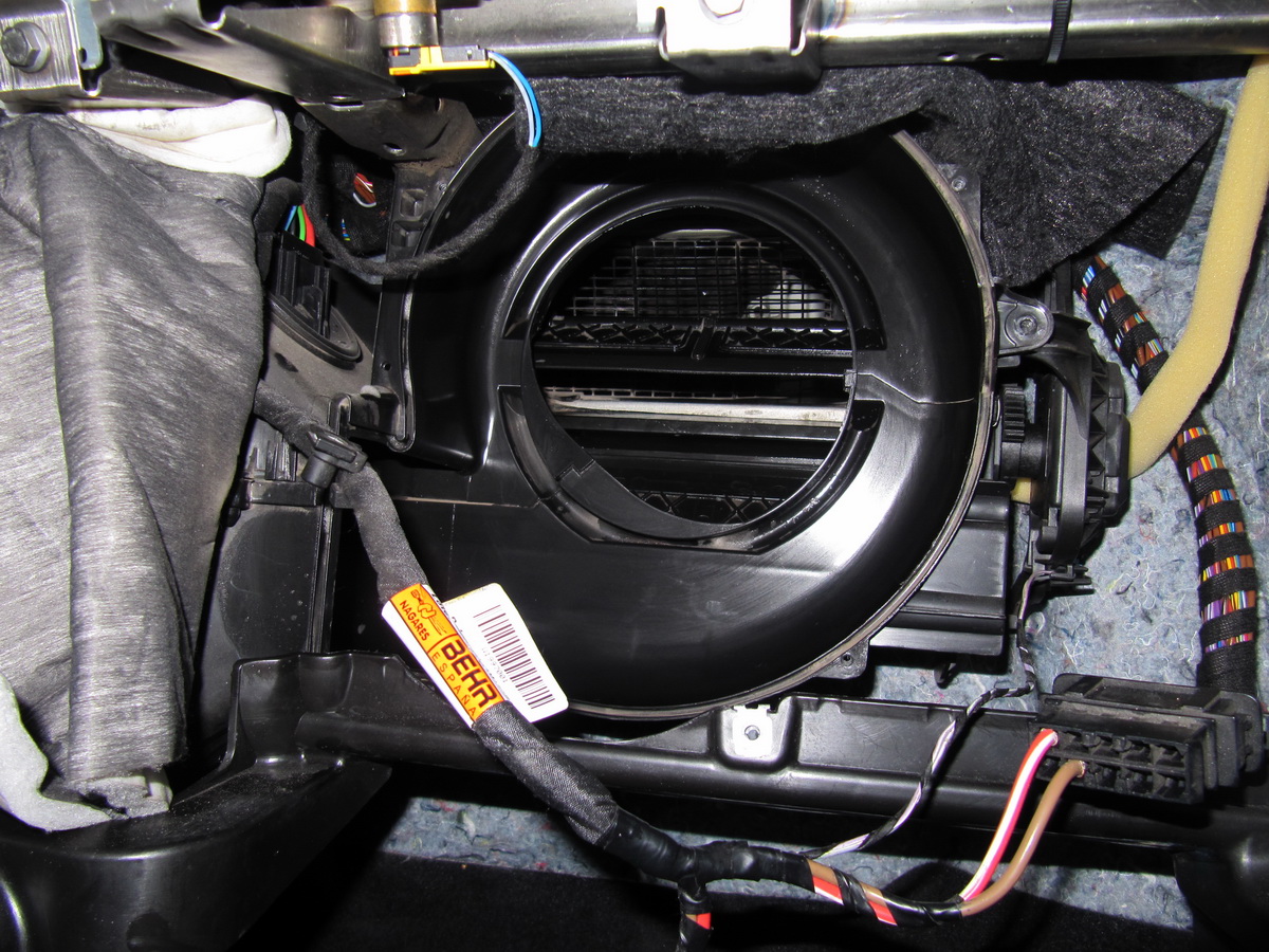

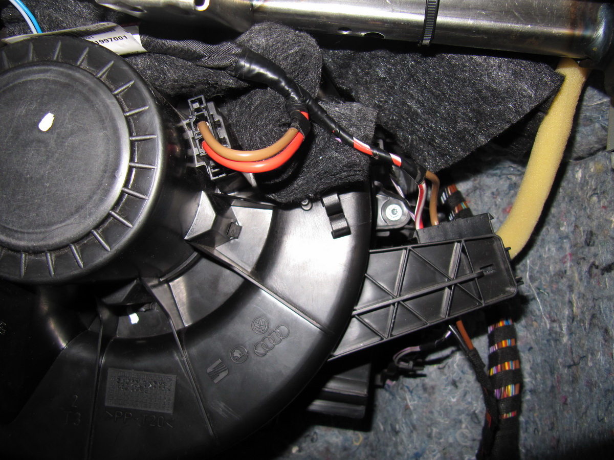

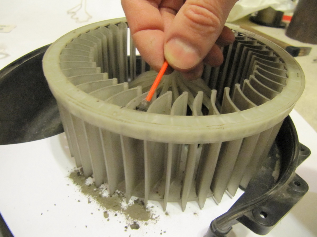

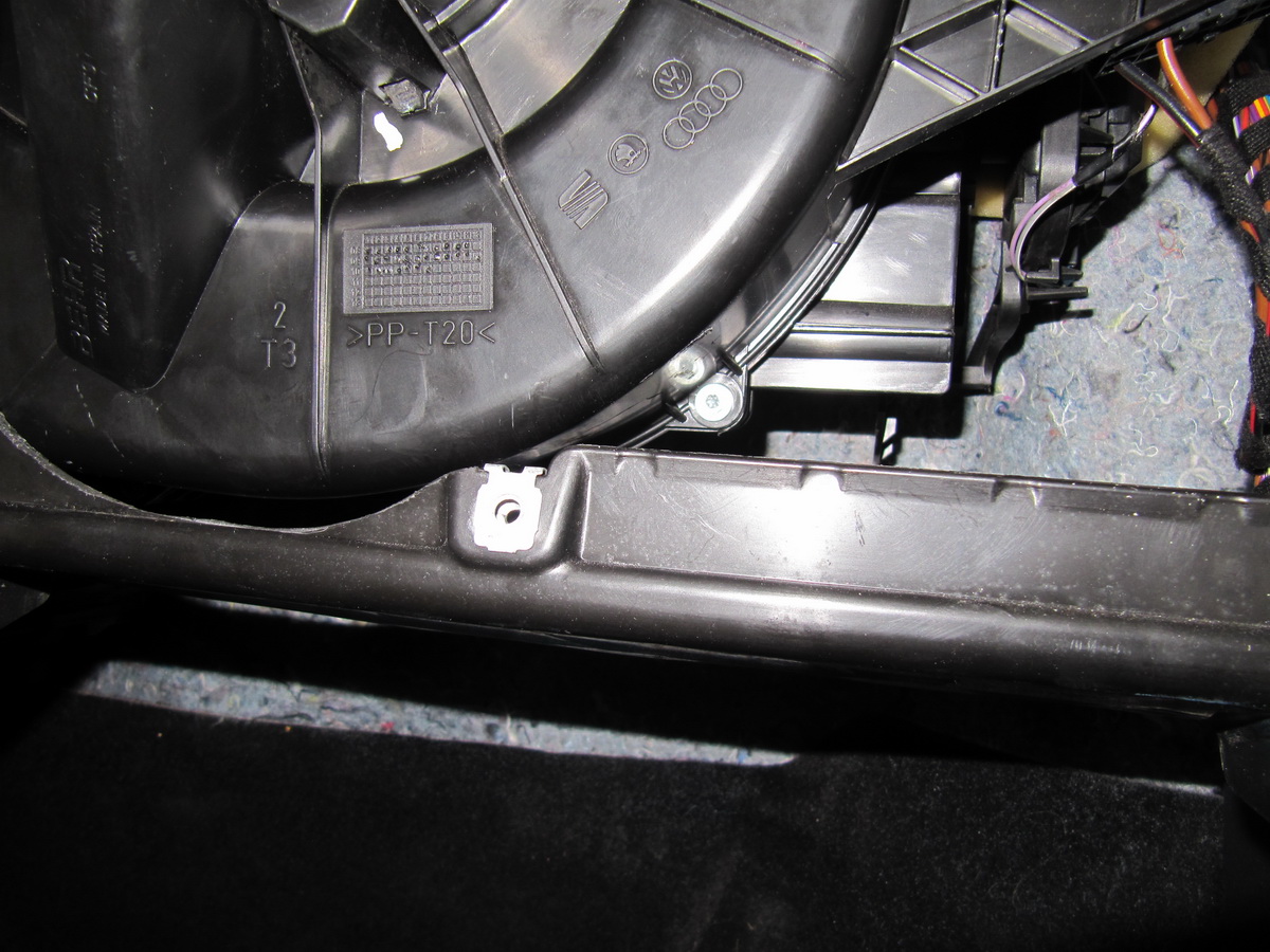

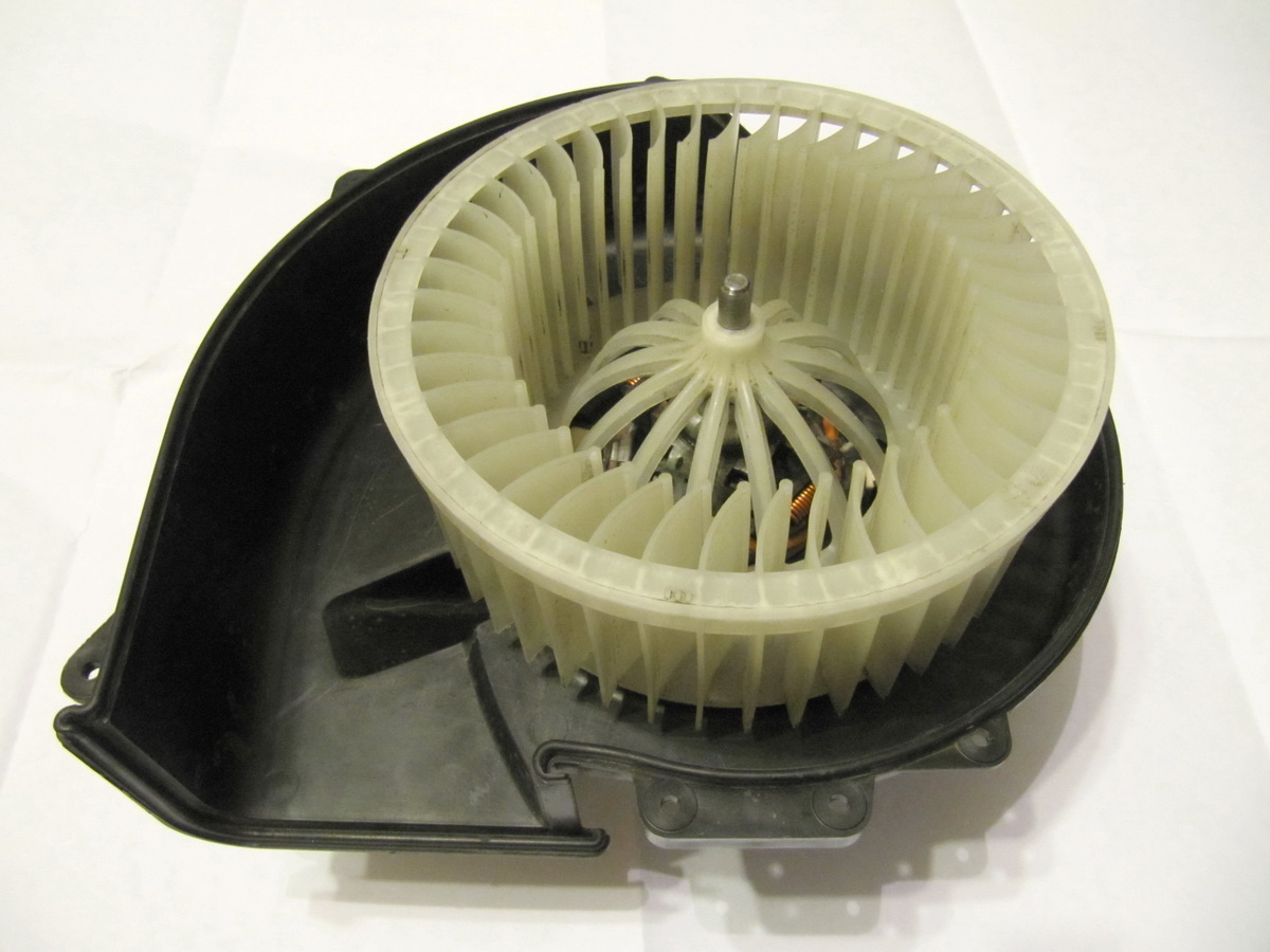

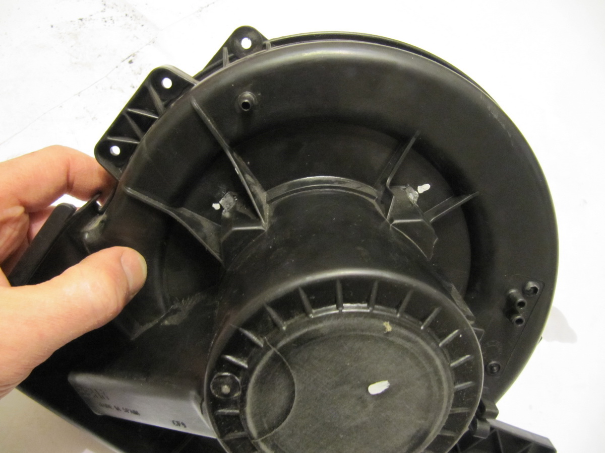

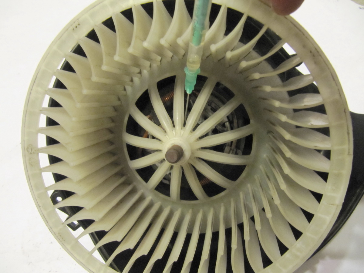

В последнее время появилась очень сильная вибрация от моторчика печки, на 3-4 не включить - бьет. Снял, почистил, смазал, поставил - совсем другая песня. При чистке крыльчатки высыпалось 2 ложки песка.
В дополнение к инструкции ув. levinka13 выкладываю свои фотки.
VW Polo sedan: Воет вентилятор печки
IMG_0481.JPG [ 287.68 КБ | Просмотров: 15934 ]
IMG_0482.JPG [ 397.97 КБ | Просмотров: 15934 ]
IMG_0483.JPG [ 335 КБ | Просмотров: 15934 ]
IMG_0484.JPG [ 276.25 КБ | Просмотров: 15934 ]
IMG_0486.JPG [ 268.12 КБ | Просмотров: 15934 ]
IMG_0489.JPG [ 244.31 КБ | Просмотров: 15934 ]
