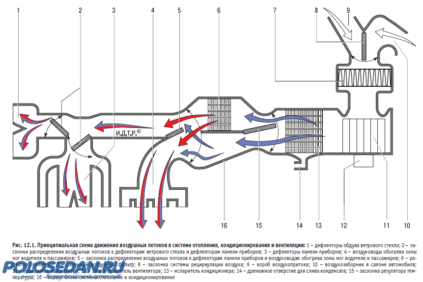

Почему тёплым?Вот схема:
Кондиционер VW Polo седан. Работа и обслуживание
отопитель.png [ 87.78 КБ | Просмотров: 4755 ]
видно где испаритель?Какой смысл ставить регулятор температуры в красную зону,если через испаритель идёт всегда только холодный воздух!Ведь радиатор отопителя стоИт после испарителя.Иными словами,крути регулятор температуры хоть куда,на поток воздуха,проходящего через испаритель это не влияет,заслонка после испарителя.Оставляем регулятор в максимально холодной зоне и сушим!Это чтобы в машине не было жарко.Можно открыть окно.
Сообщения: 8094
udaff писал(а):
......Оставляем регулятор в максимально холодной зоне и сушим!
.....в таком случае автоматически включается кондиционер и сушки не получится.
:grin: В конце поездки просто выключаем кондиционер нажатием кнопки,оставляя регулятор в синей зоне!Как он автоматически включится,если я его принудительно выключил?
