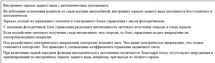

Принцип работы зеркала:
Салонное зеркало с автозатемнением (колхозинг)
Принцип работы зеркала.jpg [ 100.43 КБ | Просмотров: 19966 ]

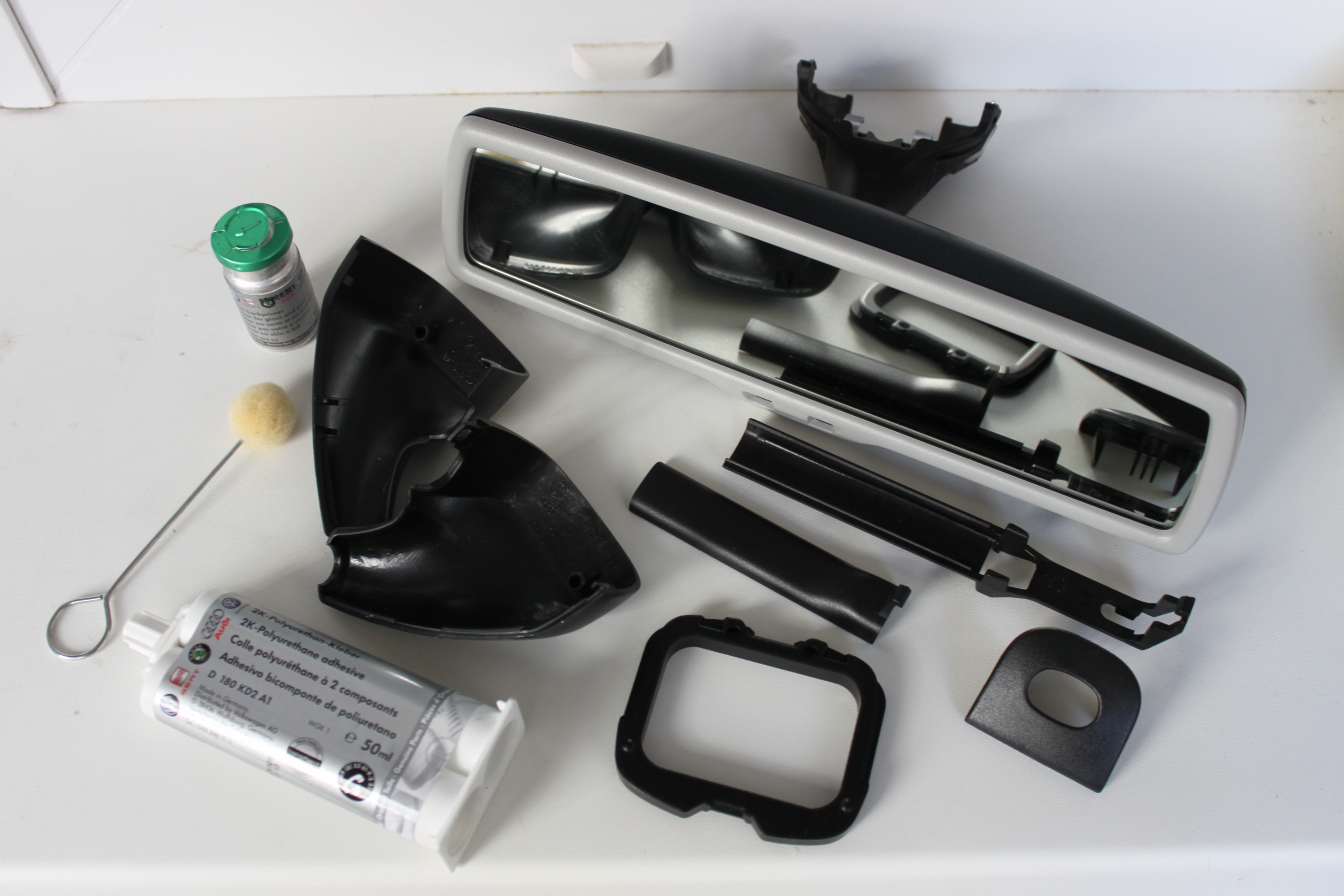

Вот, что нужно для установки:
1.jpg [ 1.02 МБ | Просмотров: 19966 ]

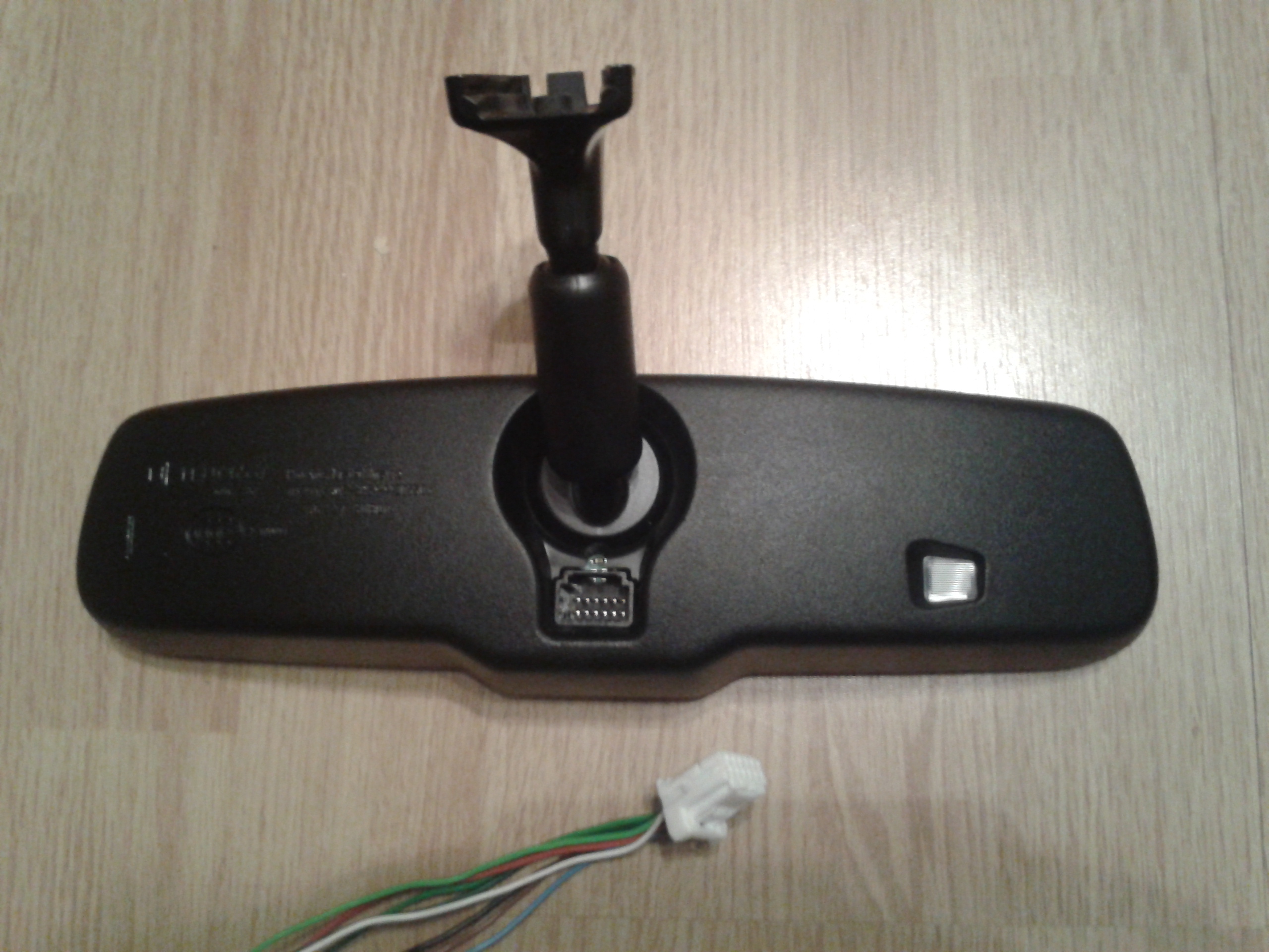

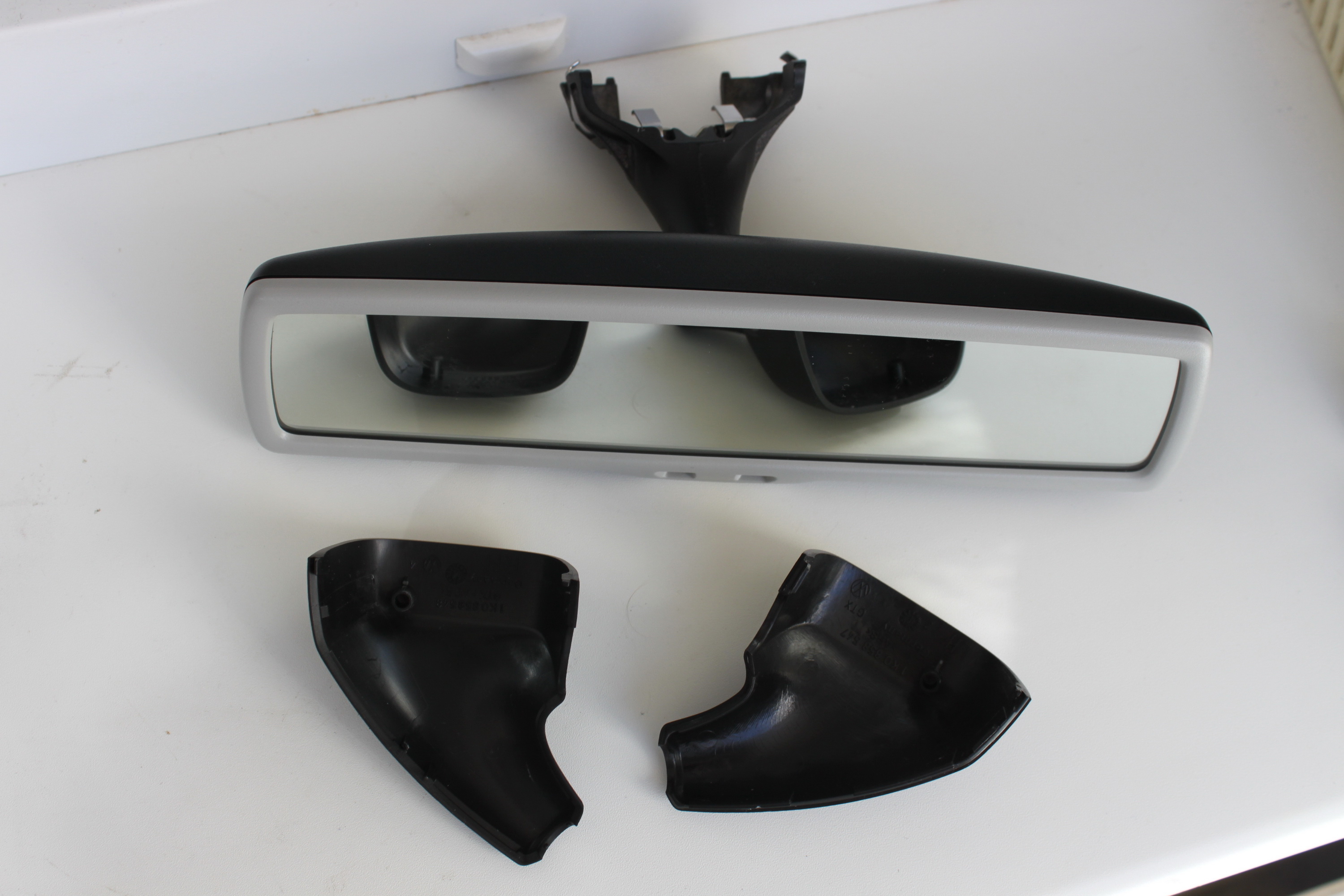

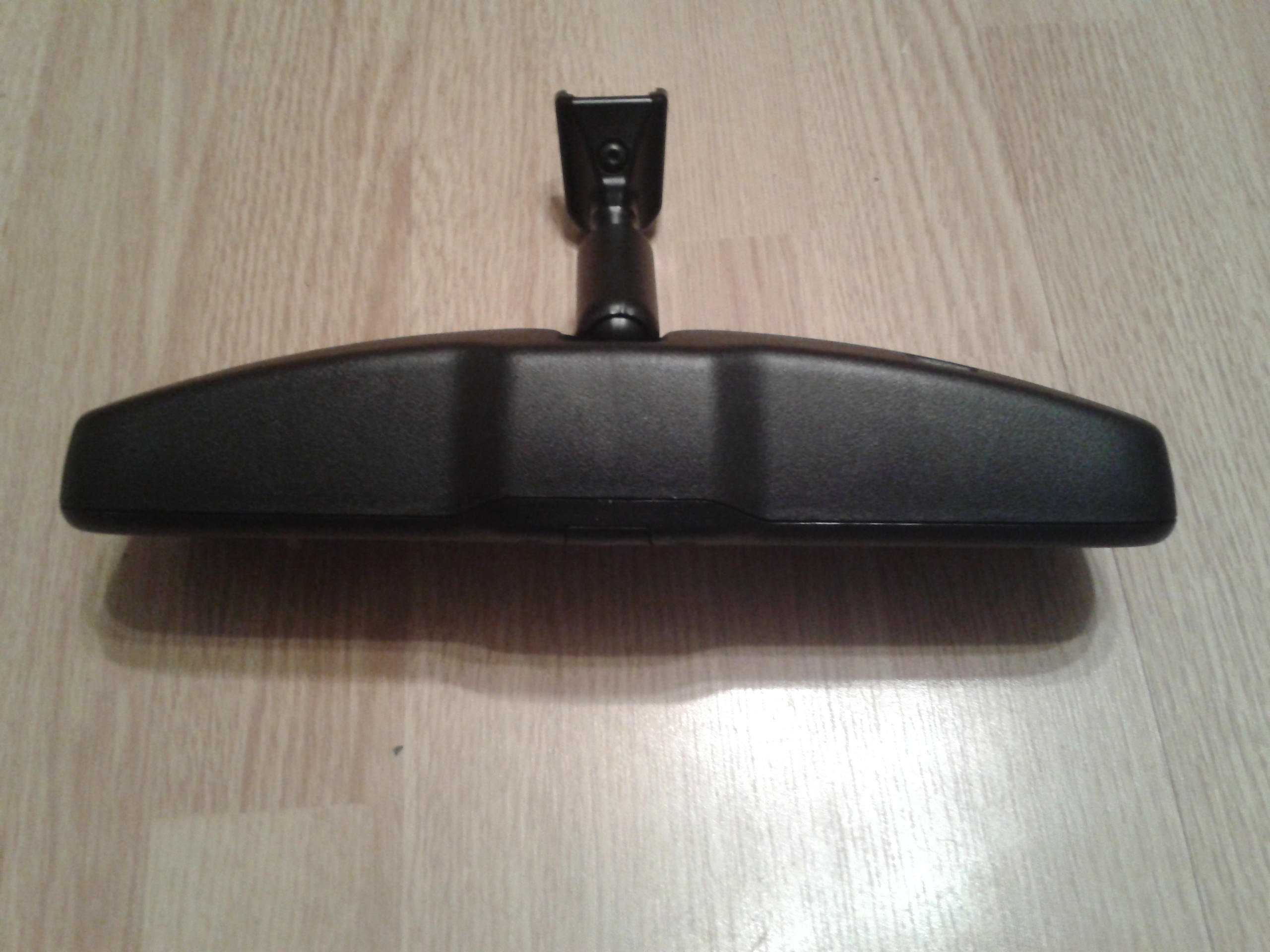

- Зеркало с автозатемнением (можно использовать любое из этих: 1K0 857 511 BSMA / 1K0 857 511 DSMA / 1K0 857 511 ESMA - с белой рамкой; 1K0 857 511 B9B9 / 1K0 857 511 D9B9 / 1K0 857 511 E9B9 - с чёрной рамкой).
Так же, если зеркало приобретено без кожуха ножки, то кожух необходимо приобрести отдельно: 1K0 858 547 9B9 - левая часть, 1K0 858 548 9B9 - правая часть;
Комментарий к файлу: зеркало - 1K0 857 511 BSMA, кожух - 1K0 858 547 9B9 + 1K0 858 548 9B9
2.jpg [ 891.58 КБ | Просмотров: 19966 ]

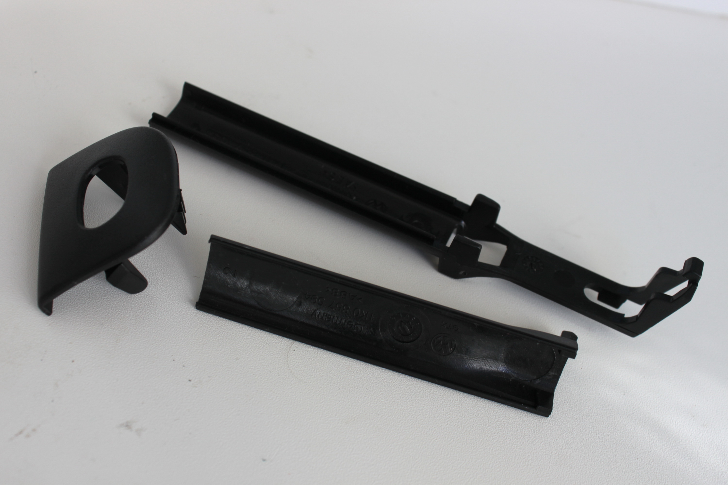

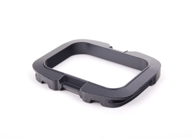

- Кабельный канал и молдинг на обшивку крыши: 1K0 857 593 A9B9 - нижняя часть кабельного канала, 1K0 857 594 9B9 - верхняя часть кабельного канала, 1K0 857 304 9B9 - молдинг;
Комментарий к файлу: Кабельный канал - 1K0 857 593 A9B9 + 1K0 857 594 9B9, молдинг - 1K0 857 304 9B9
3.jpg [ 916.58 КБ | Просмотров: 19966 ]
- Пластина крепления зеркала - 3AA 845 543 B;
Комментарий к файлу: Пластина зеркала - 3AA 845 543 B
4.jpg [ 37.62 КБ | Просмотров: 19966 ]

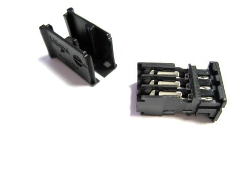

- Разъем для подключения зеркала - 4B0 971 833 (разъем идет уже с пинами, понадобится только провод сечением 0,35мм2);
Комментарий к файлу: Электрический разъем - 4B0 971 833
5.jpg [ 29.98 КБ | Просмотров: 19966 ]

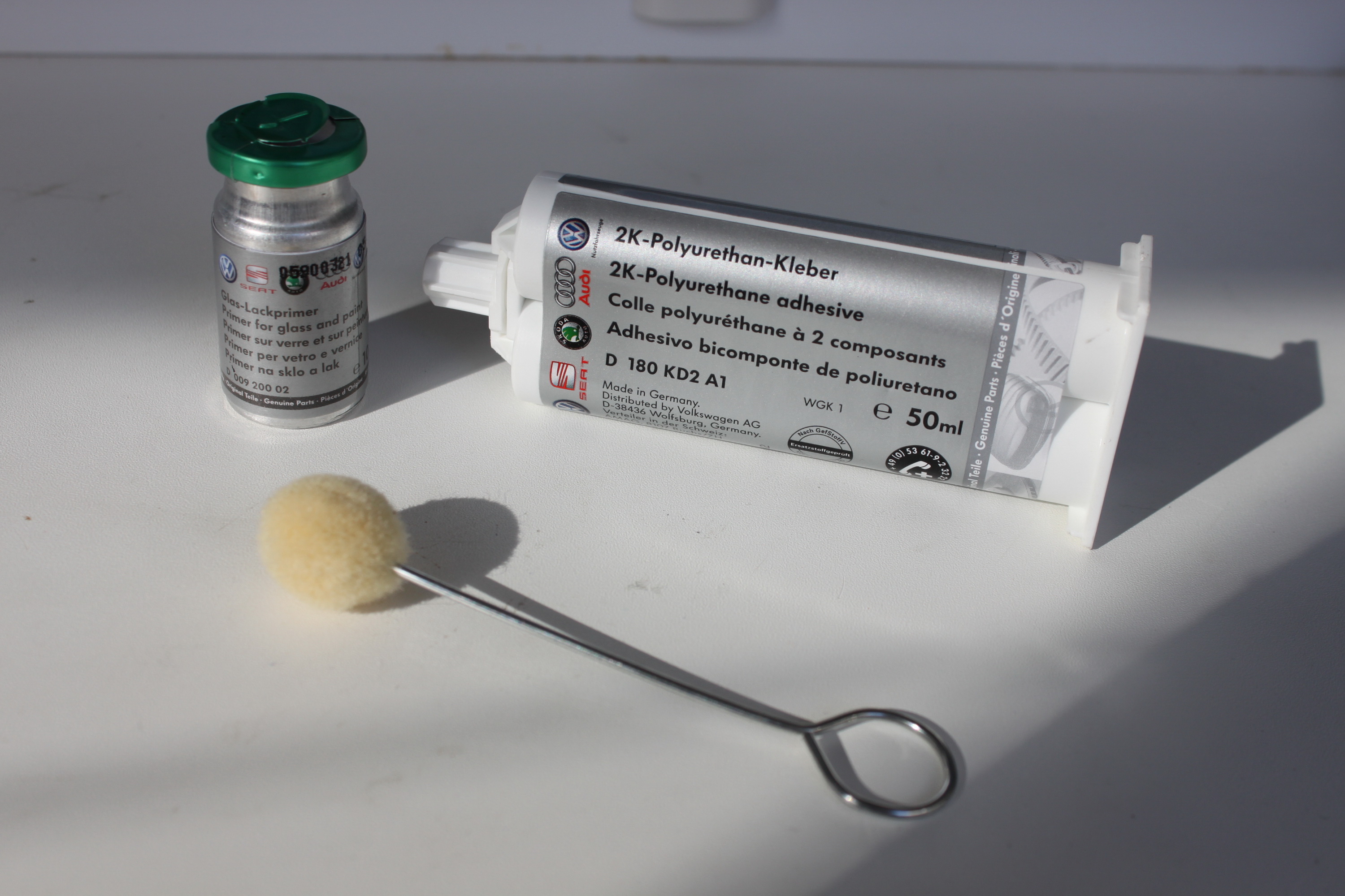

- А так же материалы для приклеивания крепёжной пластины к стеклу: D18 0KD 2A1 - 2-х комп. полиуретановый клей, D00 920 002 - праймер/активатор клея, D00 950 025 - аппликатор для нанесения праймера.
Комментарий к файлу: Клей - D18 0KD 2A1, праймер - D00 920 002, аппликатор - D00 950 025
6.jpg [ 1.06 МБ | Просмотров: 19966 ]

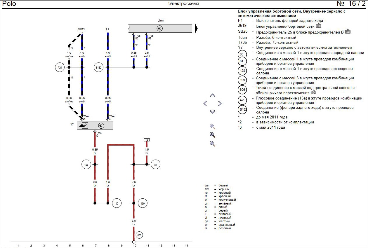

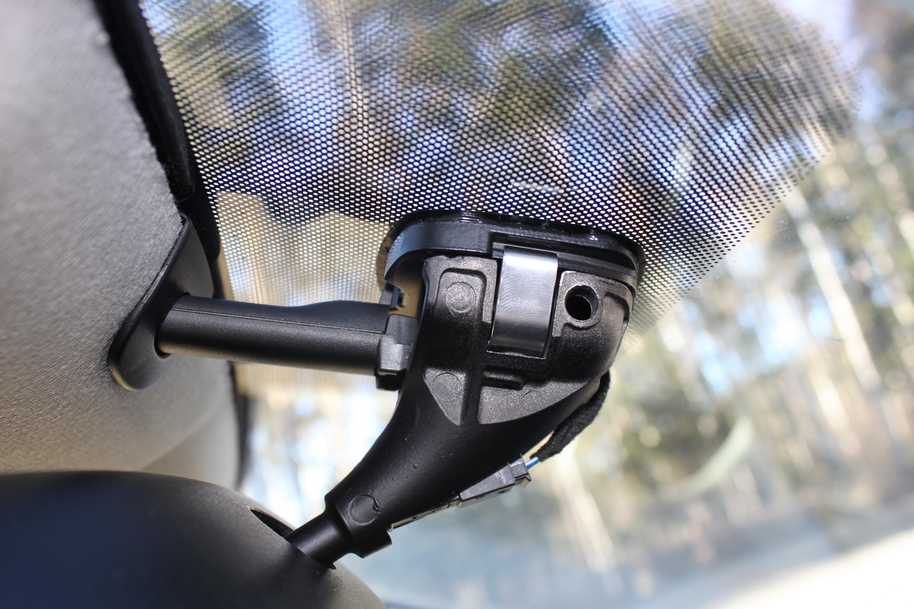

В разъеме зеркала 6 контактов, нам нужны 1, 2 и 3. На разъеме для подключения контакты подписаны, так что не перепутаете. Схема подключения очень простая: на 1 контакт + (АСС), 2 контакт - , 3 контакт от сигнала заднего хода. Плюс брать именно АСС, в противном случае зеркало будет постоянно включено, хотя на самом зеркале есть кнопка отключения (в отключенном состоянии оно как обычное зеркало и затемнение не работает).
Схема подключения зеркала.jpg [ 195.79 КБ | Просмотров: 19966 ]
Приступим.

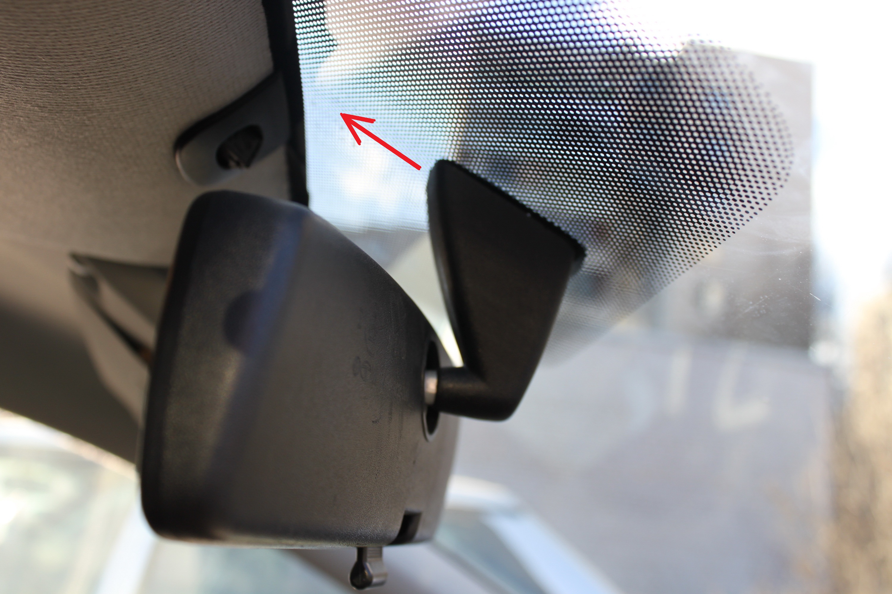

Снимаем родное зеркало (просто сдвигаем в направлении стрелки)
7.jpg [ 1.12 МБ | Просмотров: 19966 ]

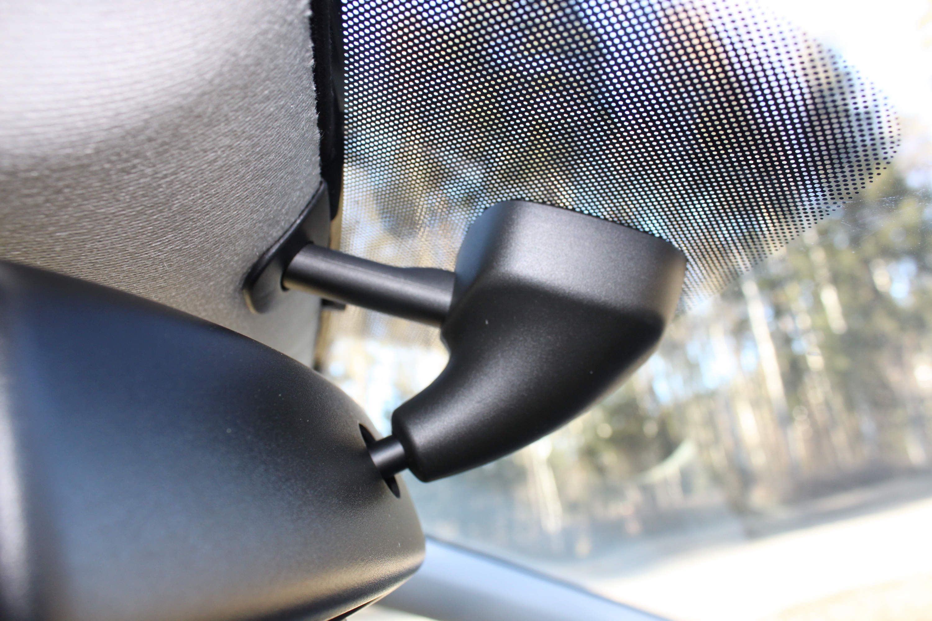

Вот так выглядит родное крепление зеркала
8.jpg [ 1.88 МБ | Просмотров: 19966 ]

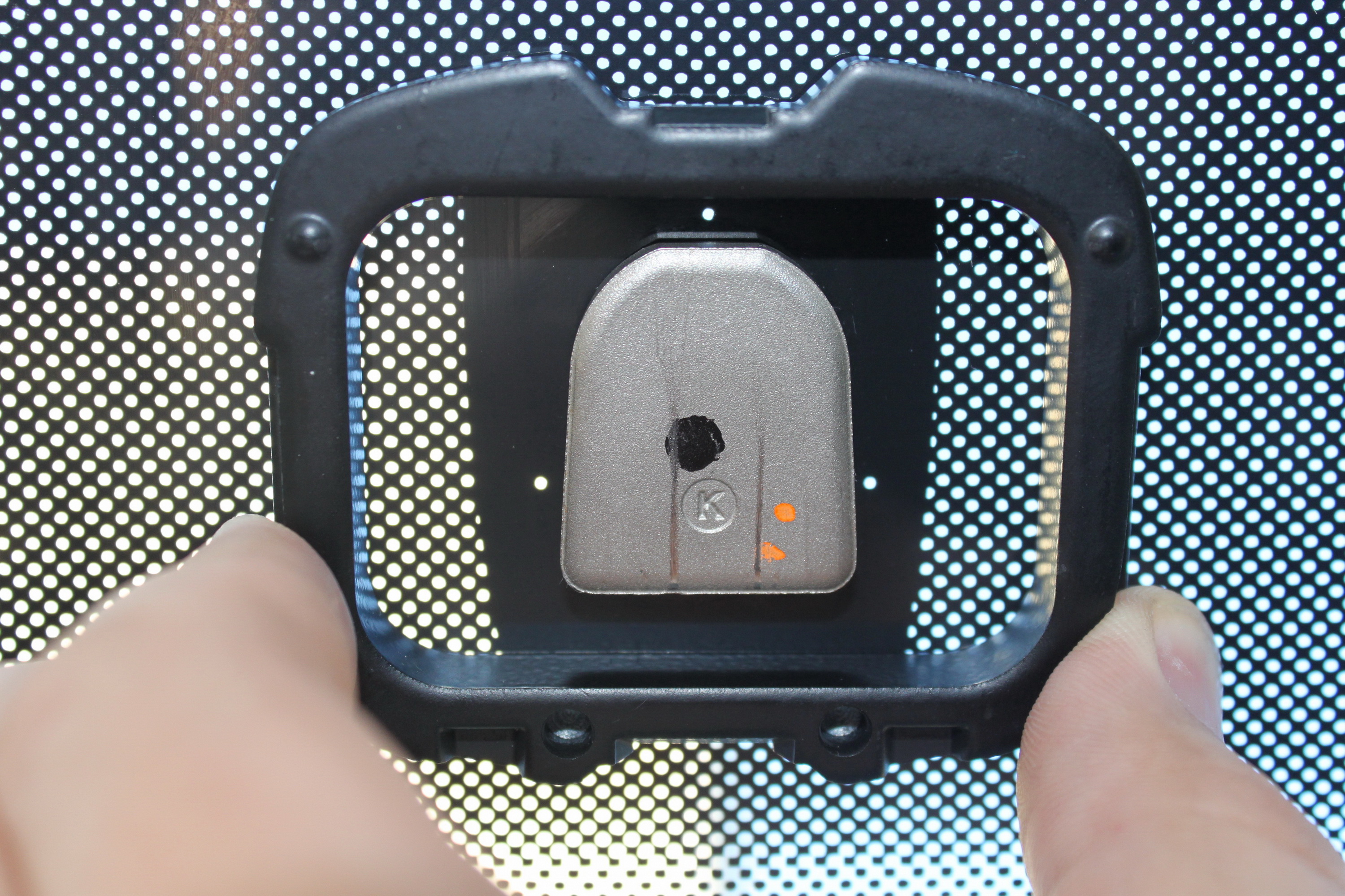

Вот таким образом нам необходимо приделать новое крепление зеркала
9.jpg [ 1.77 МБ | Просмотров: 19966 ]

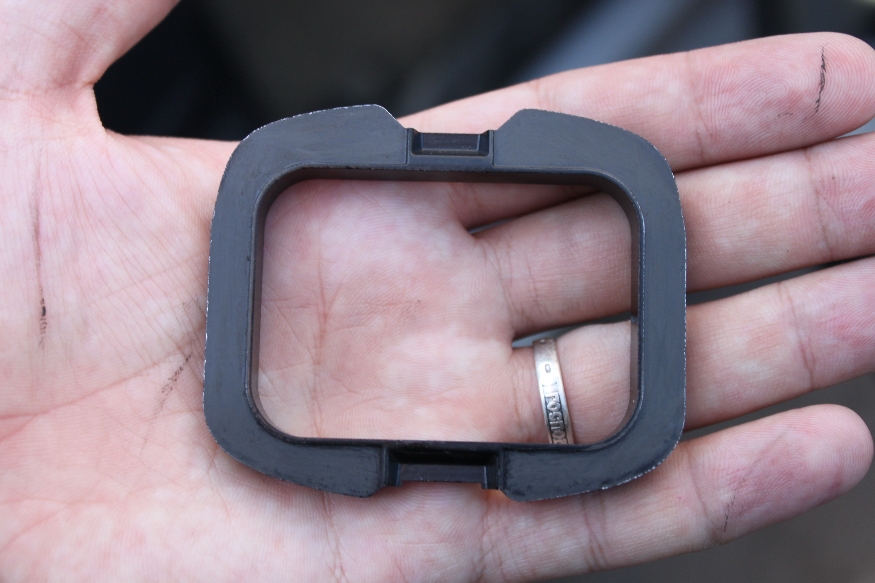

Для более ровного нанесения праймера изготовил трафарет. Распечатал на самоклеющейся бумаге, вырезал центральную часть и приклеил на стекло
Если кому нужен, вот готовый файл трафарета. Достаточно просто распечатать
Трафарет.doc [57 КБ]
10.jpg [ 1.77 МБ | Просмотров: 19966 ]

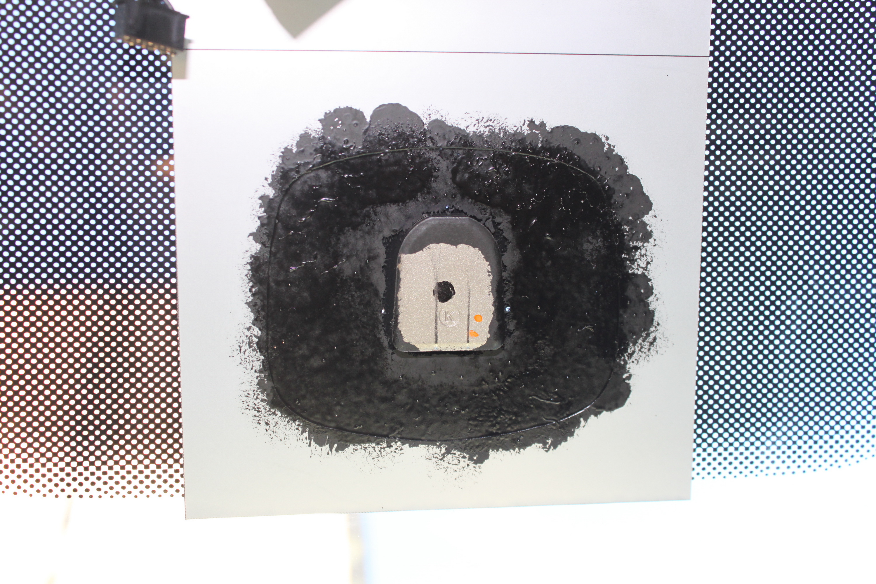

Далее обезжириваем подготовленное место и аппликатором равномерно наносим праймер
11.jpg [ 1.71 МБ | Просмотров: 19966 ]
После нанесения праймера, время высыхания до склеивания: не менее 10 минут и не более 1 часа
Берем пластину крепления зеркала, и зачищаем мелкой наждачкой поверхность, на которую будет наноситься клей
12.jpg [ 1.03 МБ | Просмотров: 19966 ]

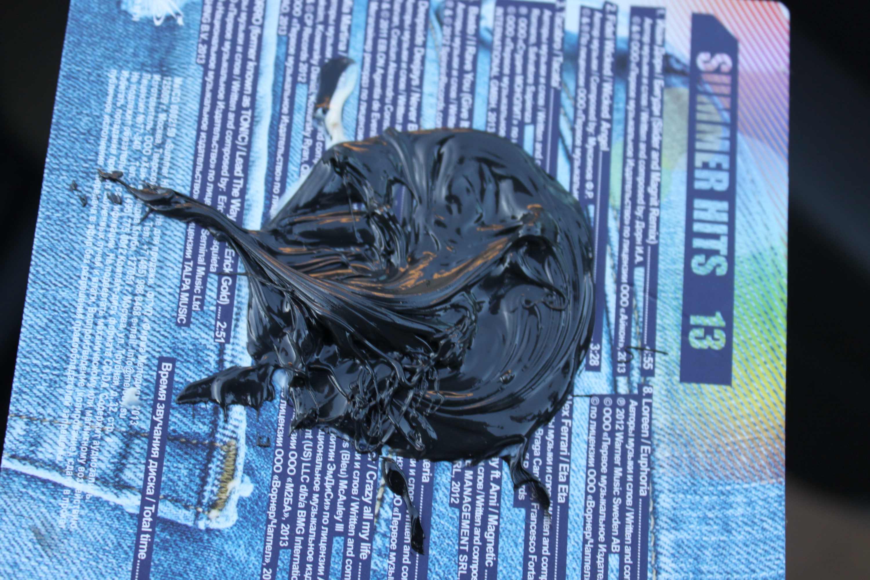

Приготавливаем клей. Так как туба предназначена под специальный пистолет, я, не одевая идущий в комплекте носик для смешивания компонентов, выдавил пальцем компоненты клея на картонку, и перемешал все в ручную
12.1.jpg [ 1.72 МБ | Просмотров: 19966 ]

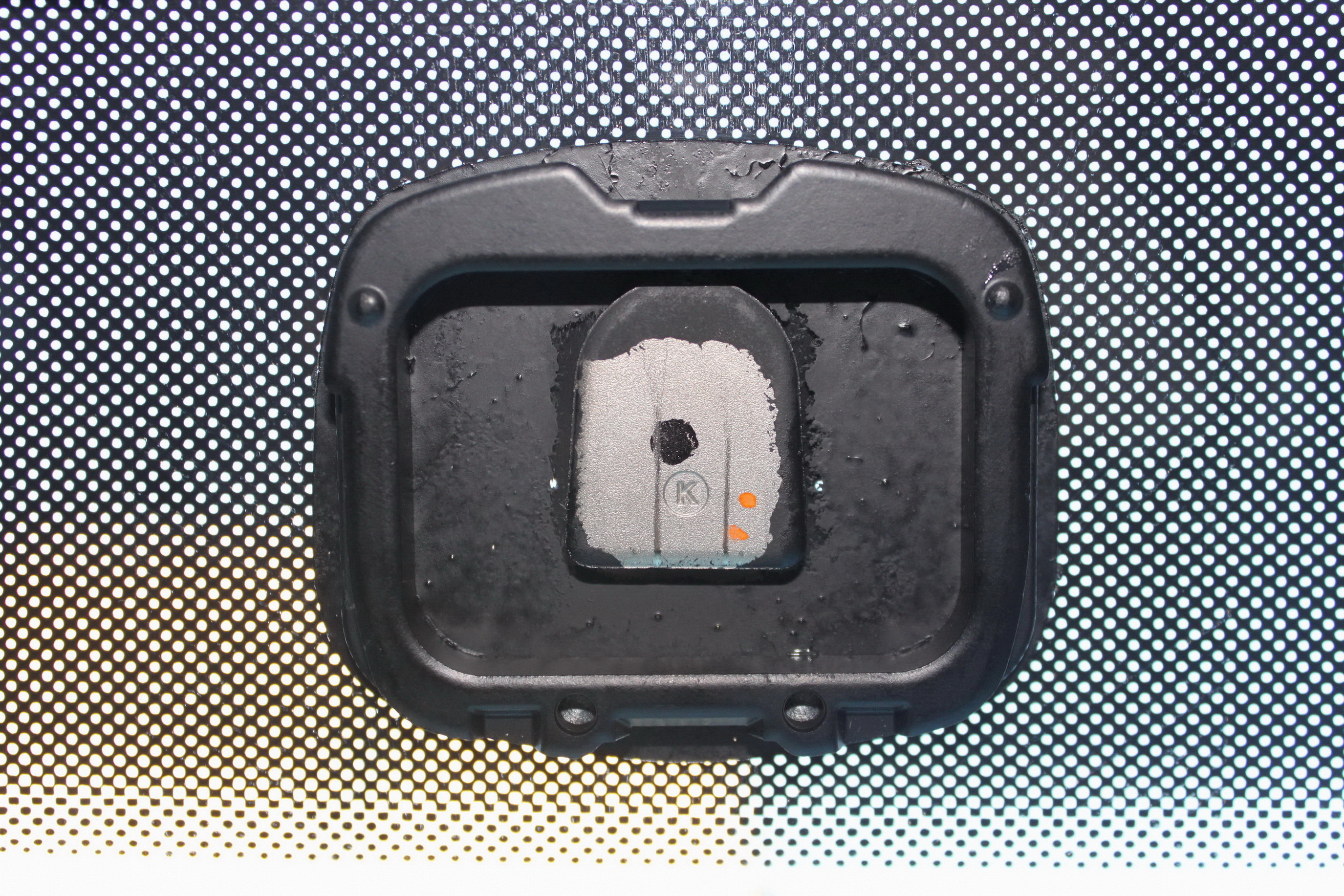

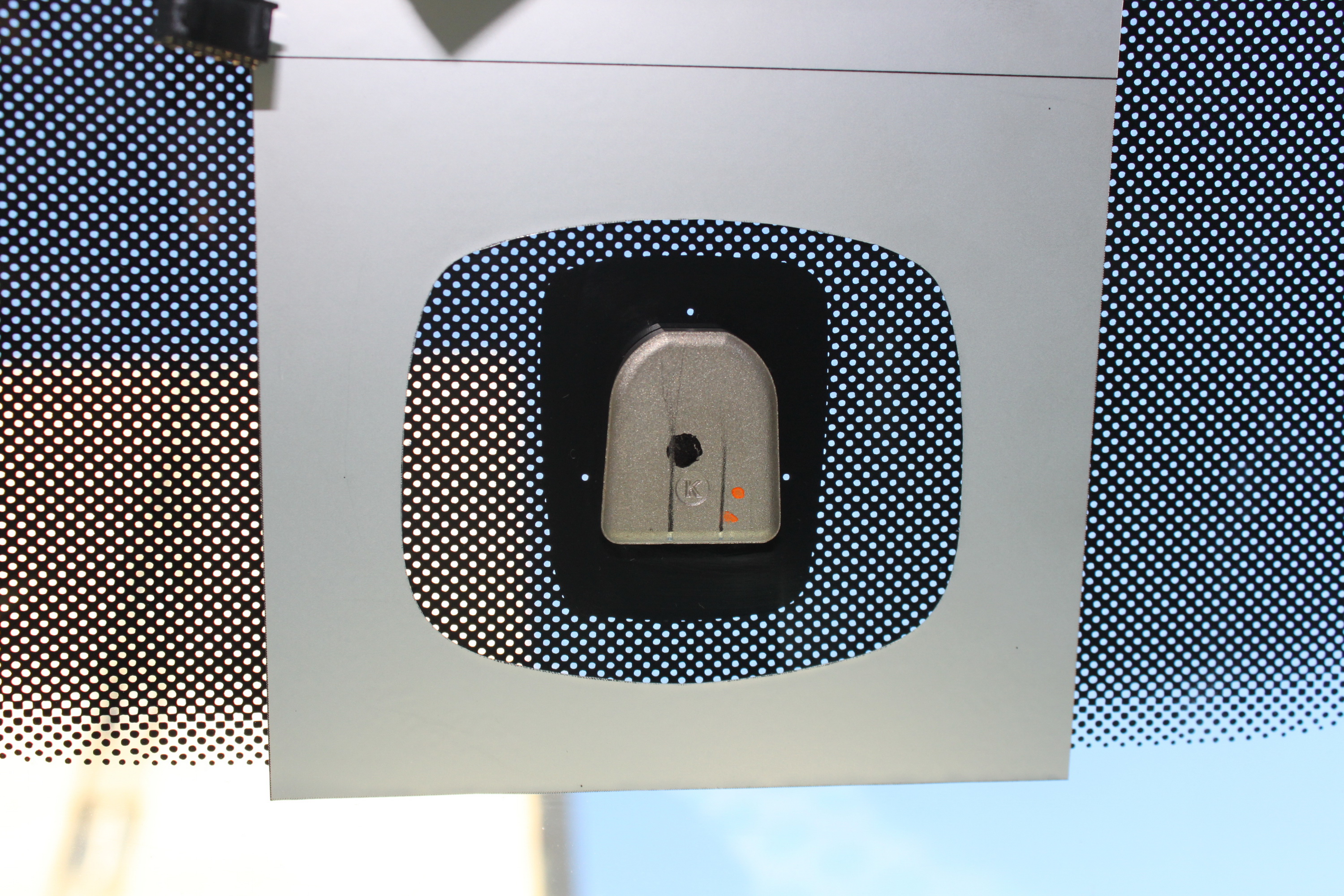

Далее наносим клей на подготовленную пластину (места обозначенные красной полосой). Диаметр окружности клеевой полосы: около 3 ... 3,5 мм
12.11.jpg [ 1000.88 КБ | Просмотров: 19966 ]
Теперь приклеиваем пластину на подготовленную площадку. Клей схватывается довольно быстро. Прикладываем её как можно точнее, выравниваем и прижимаем на пару минут. Главное не перепутать расположение пластины. Пазы для установки зеркала, должны оказаться снизу, а 2 пупырышка защелки зеркала сверху
13.jpg [ 1.65 МБ | Просмотров: 19966 ]
Далее аккуратно снимаем трафарет
14.jpg [ 1.89 МБ | Просмотров: 19966 ]

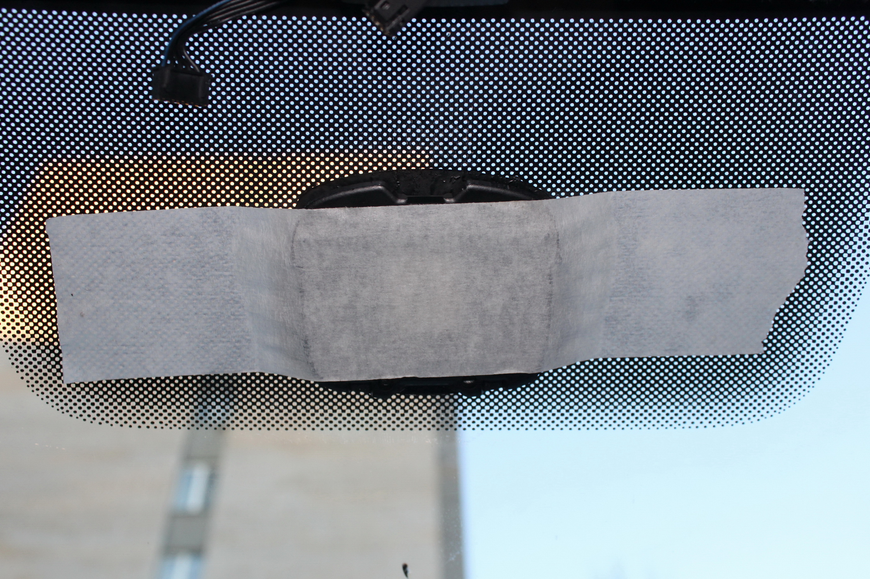

И прижимаем пластину бумажным скотчем
15.jpg [ 1.84 МБ | Просмотров: 19966 ]
Устанавливать зеркало не ранее чем через 2,5 часа после приклеивания ножки зеркала (лучше подождать по больше).

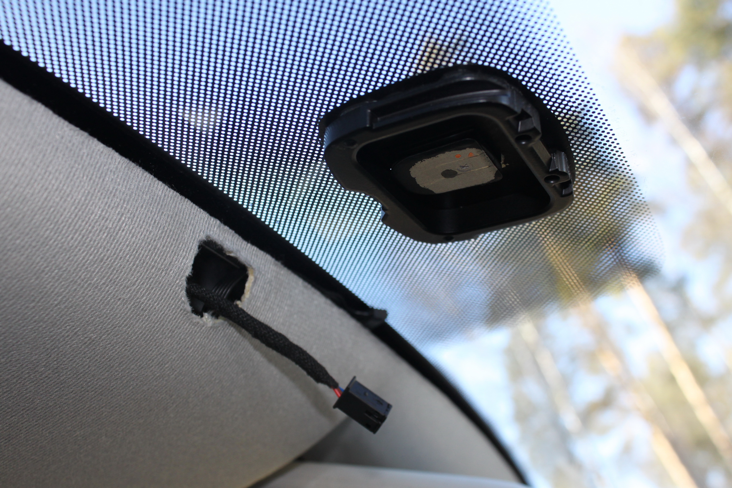

В это время, можно вырезать в потолке отверстие под молдинг и проложить проводку
16.jpg [ 1.63 МБ | Просмотров: 19966 ]
17.jpg [ 1.64 МБ | Просмотров: 19966 ]

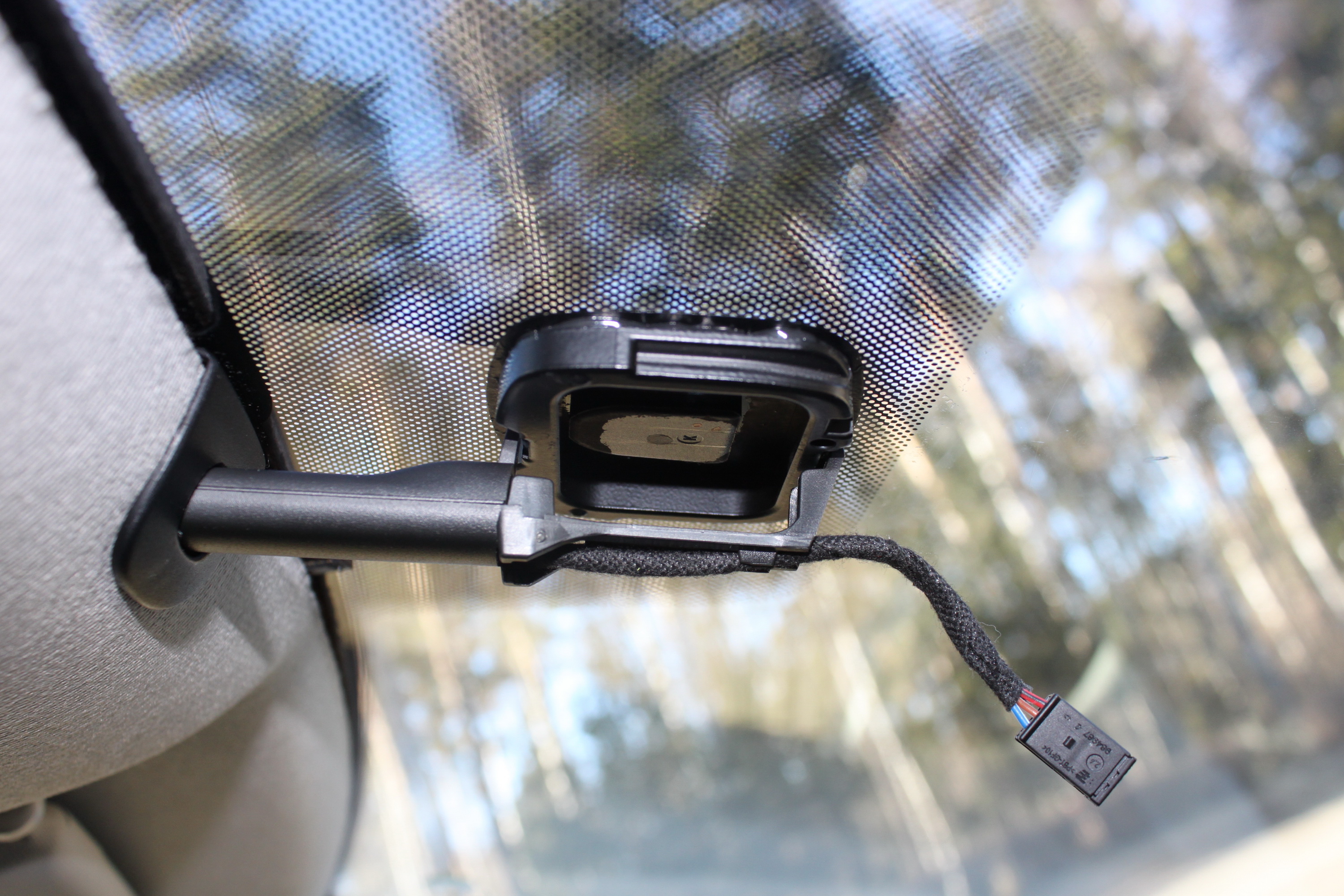

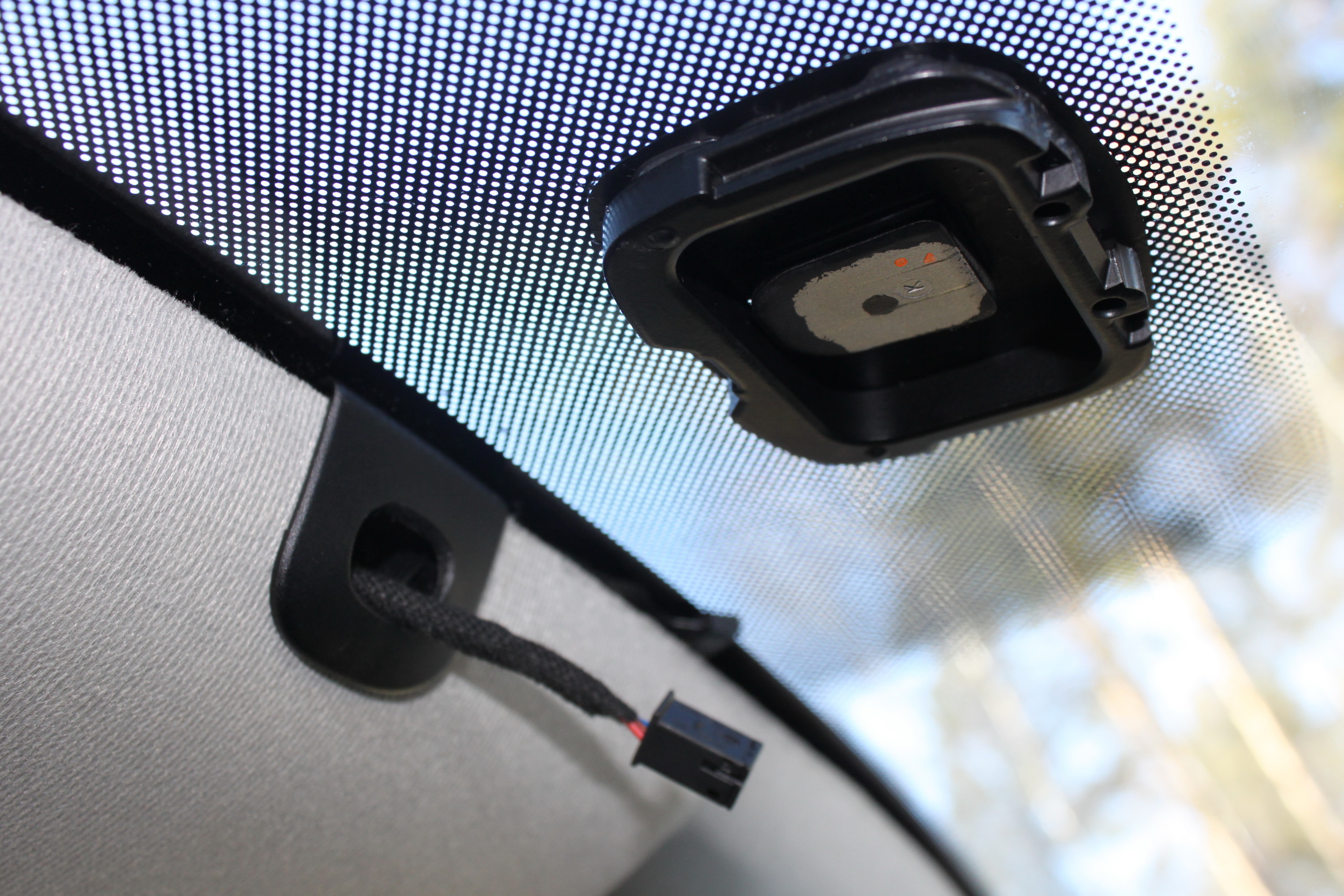

Для прокладывания проводки необходимо снять передний плафон.
Когда пластина приклеится, вставляем в обшивку крыши молдинг. Отверстие в молдинге необходимо слегка доработать, т.к. угол вхождения в него кабельного канала получается более острый. Дорабатывается верхняя часть отверстия.
Далее подгоняем по длине кабельный канал, одеваем его на протянутый жгут и защелкиваем его на пластину
19.jpg [ 1.48 МБ | Просмотров: 19966 ]

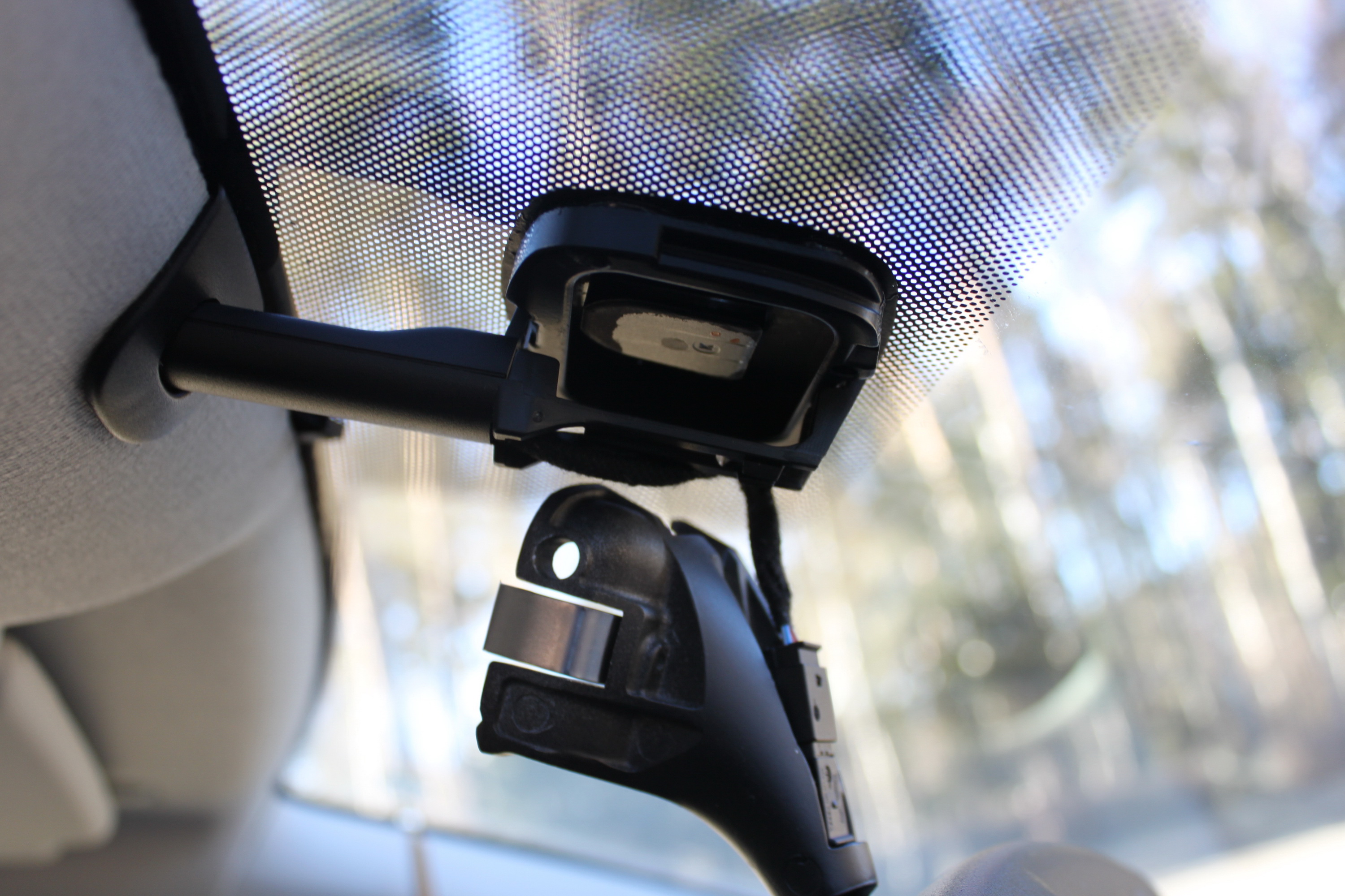

Вставляем разъем в зеркало, и устанавливаем все на место. Зеркало задвигается до характерного щелчка
20.jpg [ 1.18 МБ | Просмотров: 19966 ]
21.jpg [ 1.59 МБ | Просмотров: 19966 ]

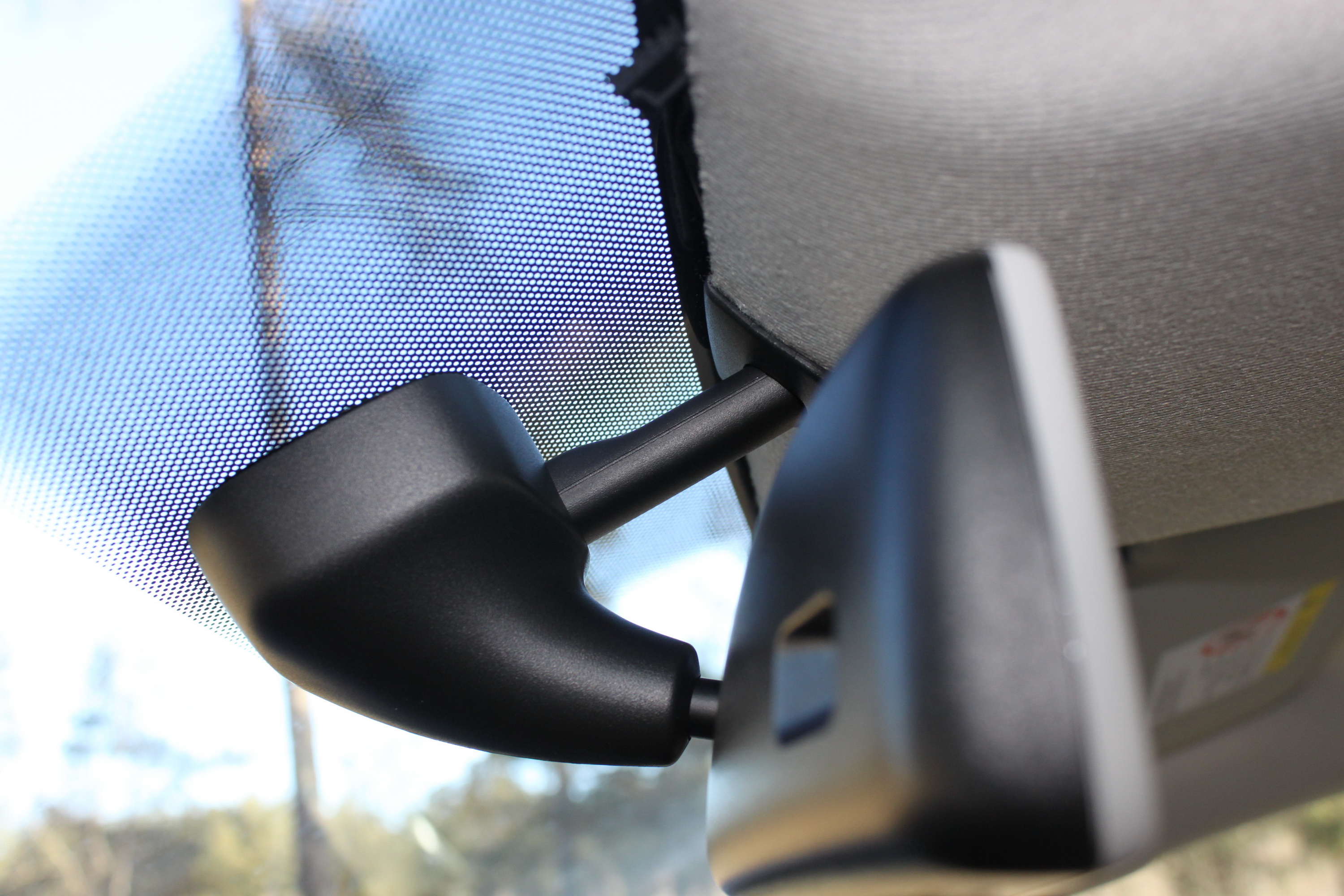

Остается последний штрих - одеваем кожух на ножку зеркала
22.jpg [ 1.54 МБ | Просмотров: 19966 ]
24.jpg [ 1.41 МБ | Просмотров: 19966 ]

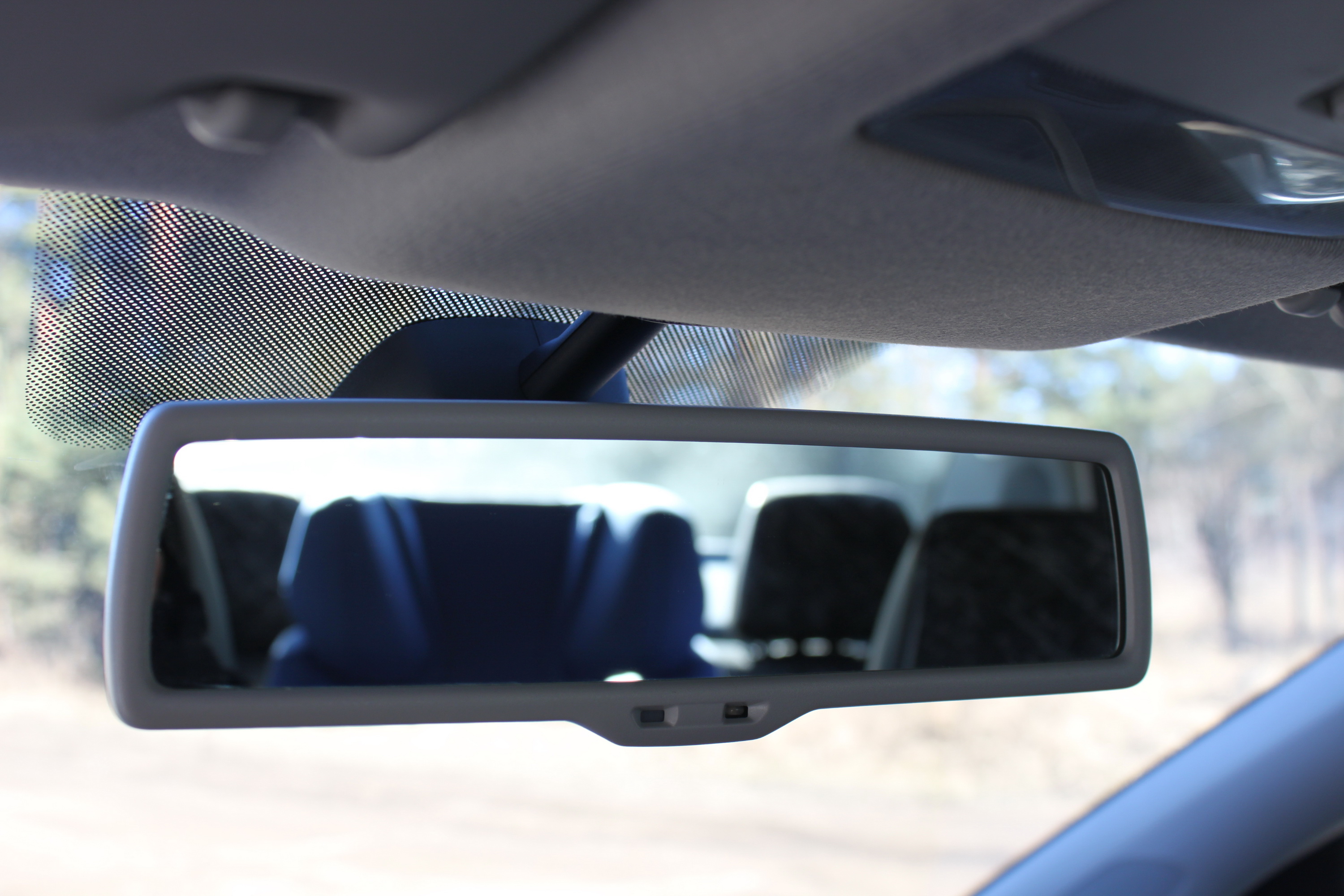

... и вуаля, все готово
23.jpg [ 1.04 МБ | Просмотров: 19966 ]

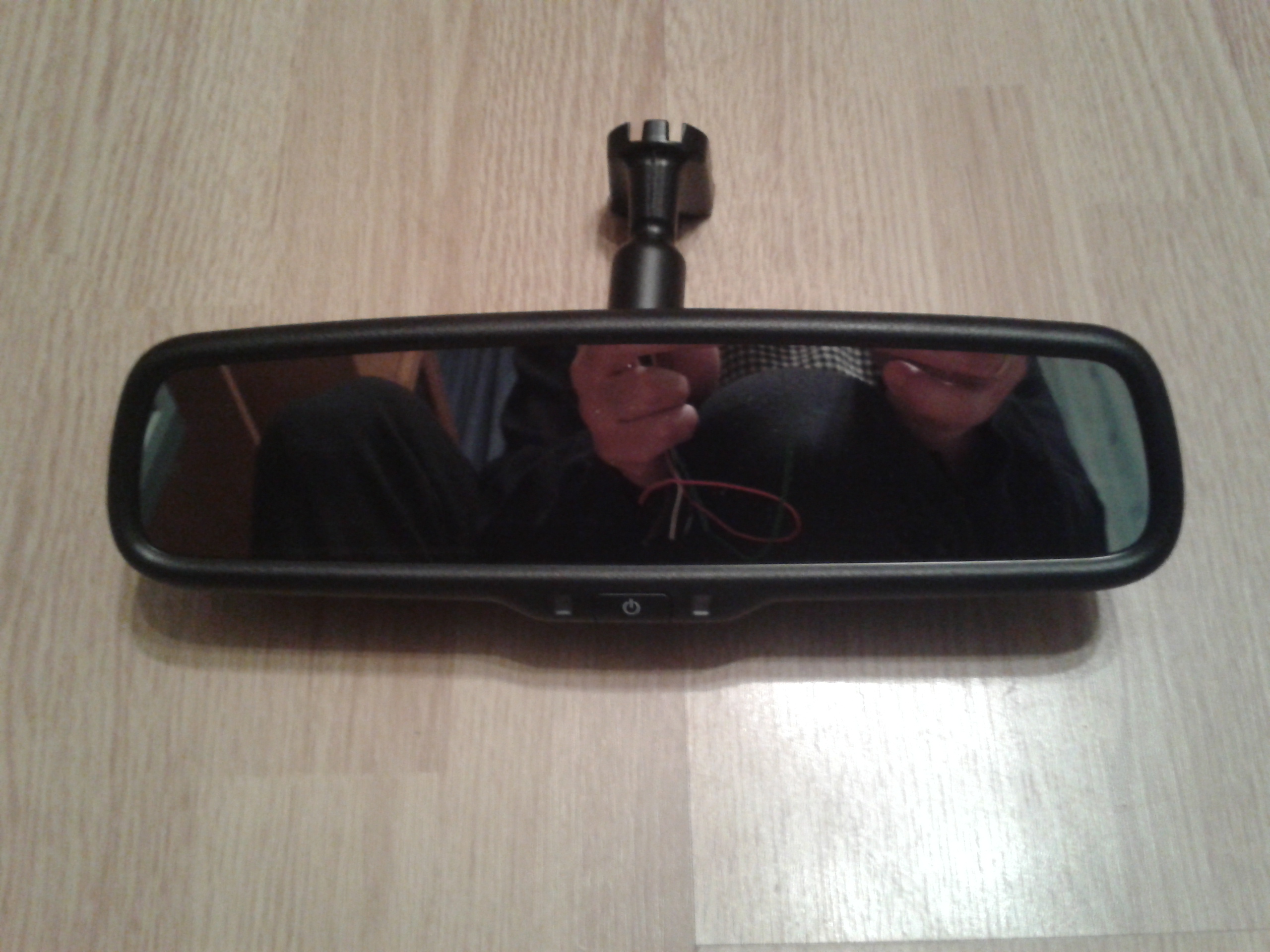

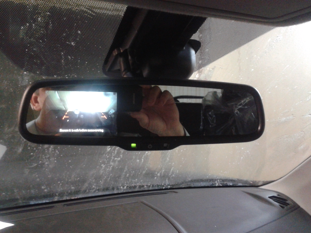

может кому интересен вариант зеркала с монитором вывода изображения с камеры заднего вида+функция затемнения, крепёж на зеркале встаёт как родной на крепёж лобовухи, есть схема подключения(распиновки коннектора).

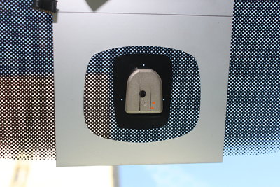

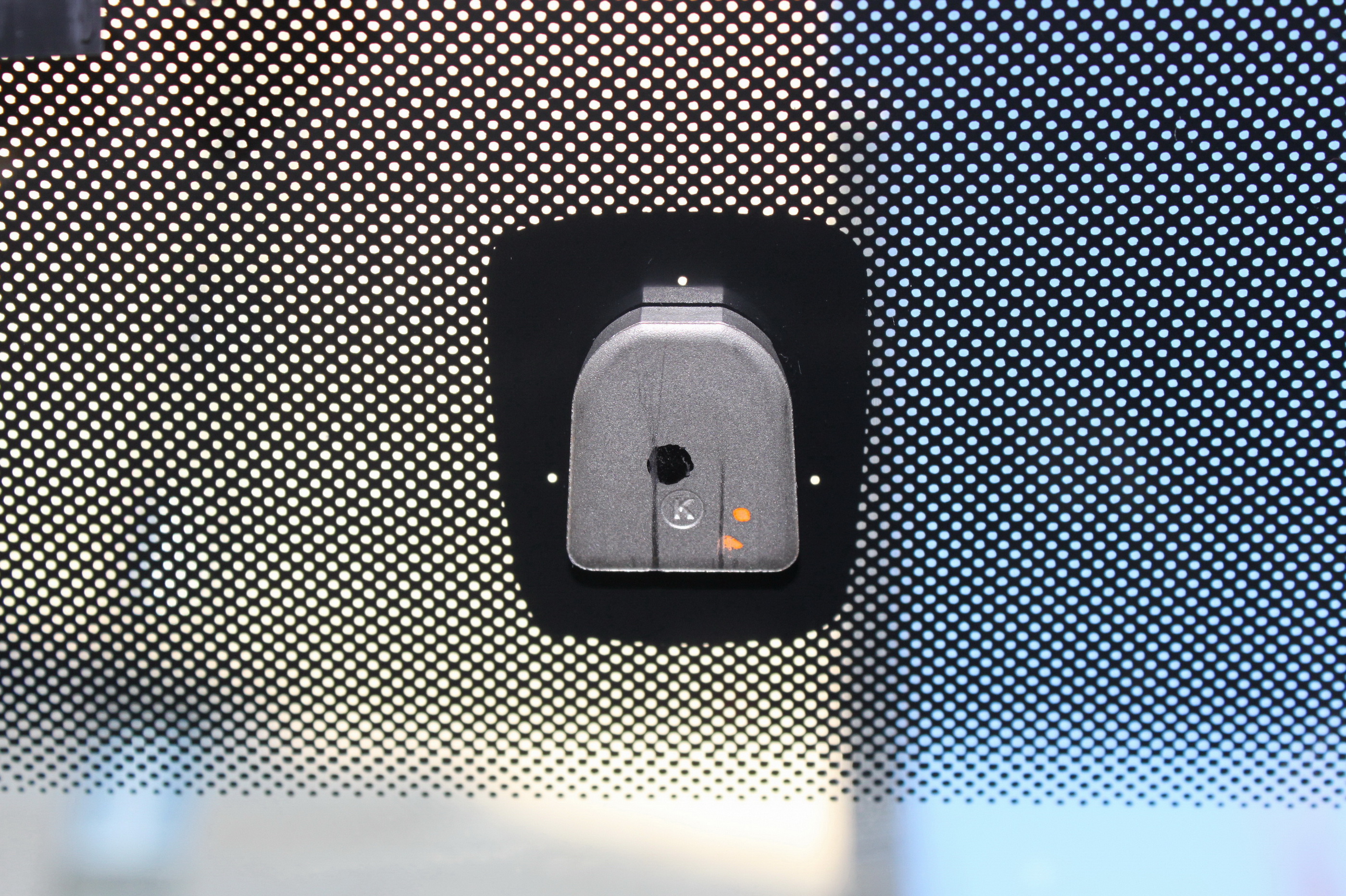

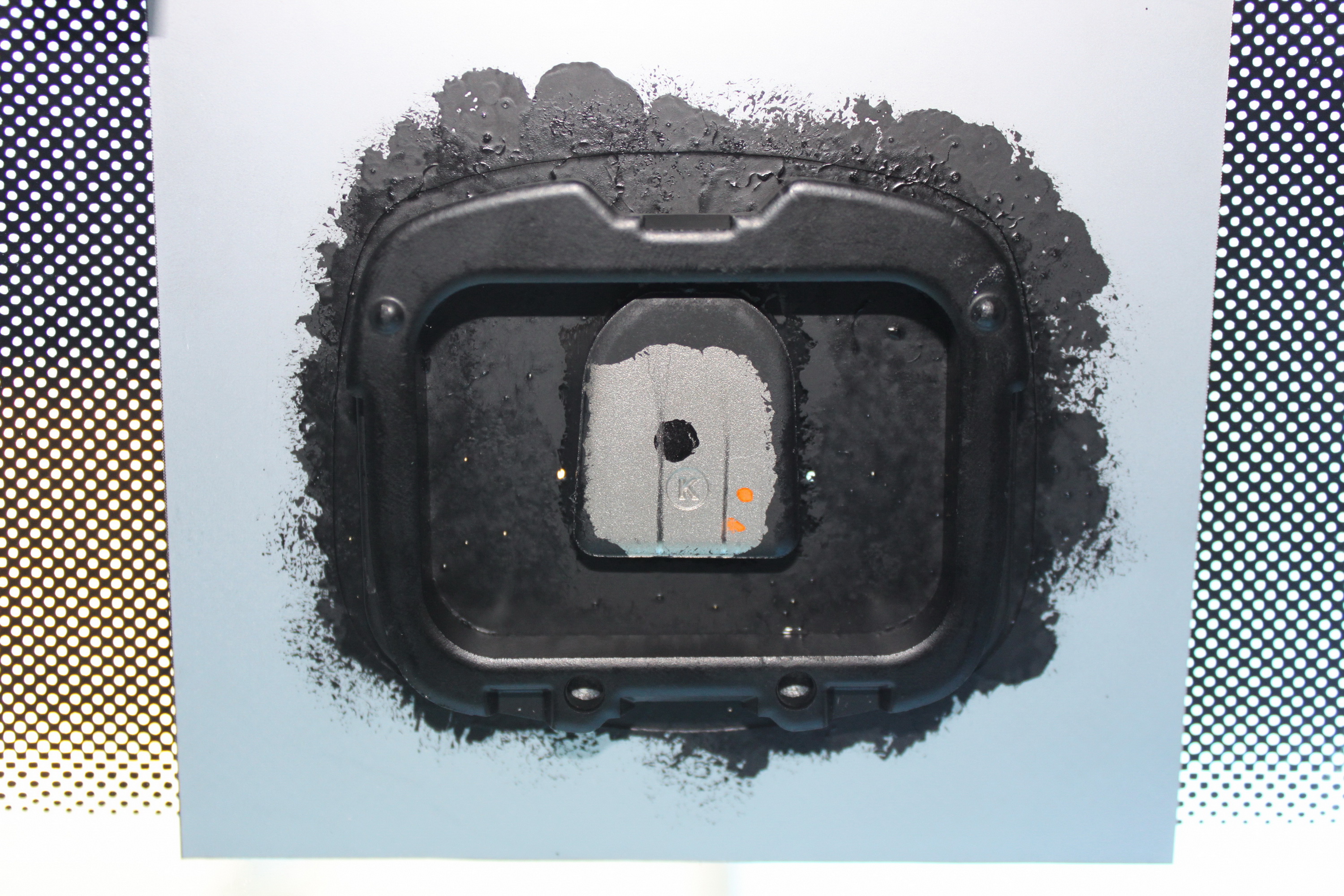

Сергей, привет! Просто на наших родных стеклах не предусмотрена установка датчика дождя и света. На хэтче, датчик устанавливается в центре пластины крепления зеркала и у него на стекле в этом месте специальное окошко без шелкографии, а у нас нет. :-)
вот что имею ввиду
Процесс установки ничем отличаться не будет, просто трафарет будет выглядеть немного по другому (у меня и для этого трафарет есть). В центре этого пятачка должно будет быть окошко для датчика. Правда если устанавливать его нам на авто, на наше же стекло , то зеркало придется крепить ниже шелкографии (что то вроде этого - http://www7.pic-upload.de/11.09.13/l6b86l8i3et.jpg). :-)

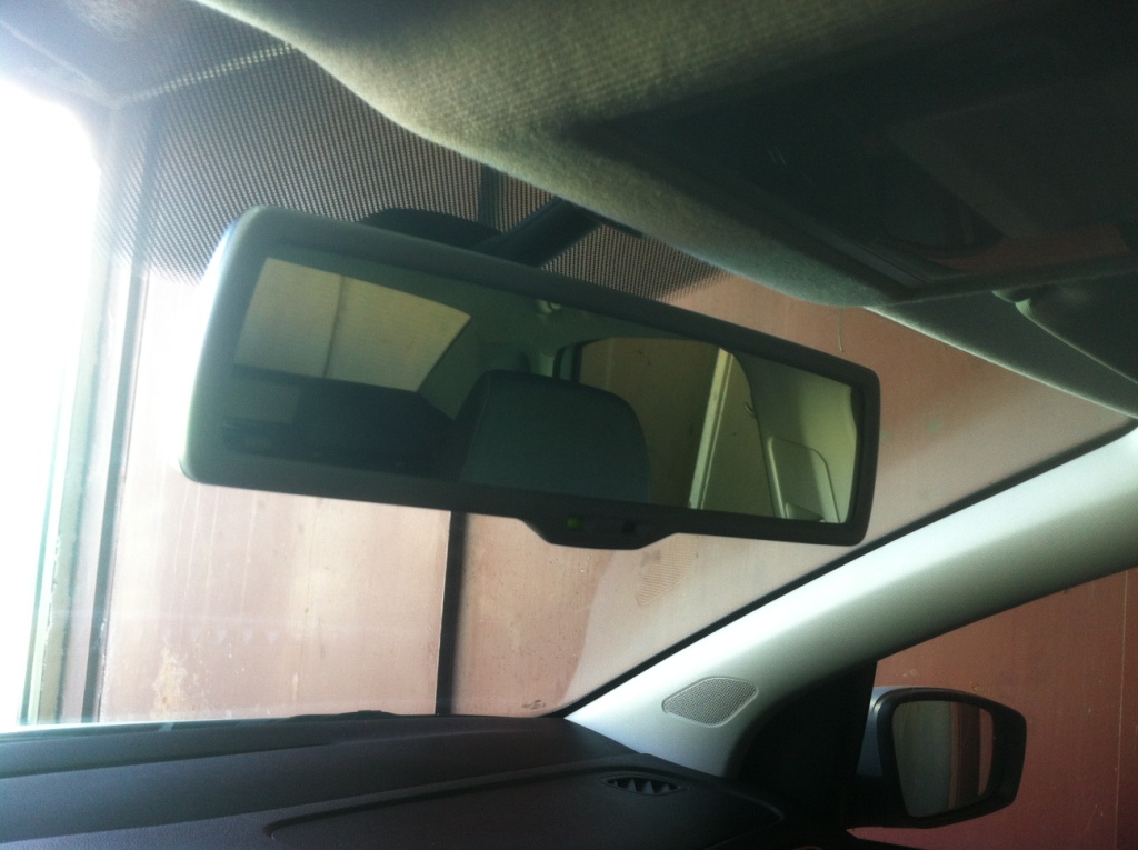

Всех приветствую друзья!
Вчера Сергей поставил зеркало и мне. Честно сказать данную работу "колхозингом" как в названии темы я бы не назвал. Всё было сделано Сергеем в очередной раз на высшем уровне и настолько аккуратно, что от заводского исполнения навряд ли кто-то сможет отличить. В очередной раз огромная ему благодарность и человеческое спасибо!!!
Автозатемнение вчера оценил пока ехал от Сергея. Работает отлично! Функция весьма и весьма полезная.
