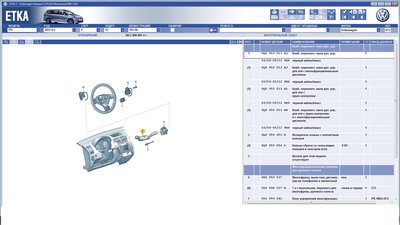

В блоках электроники бортовой сети 6R0 937 087 H, P, R, T, АА и более новых (для уверенности, что блок от хетча поддерживает круиз, лучше залезть под педали (либо воспользоваться смартфоном с фронтальной камерой) и посмотреть его номер (окончание артикула блока должно заканчиваться на 087), т.к. в процессе обсуждения выяснилось, что блок от хетча 6R0 937 085 J рестайлингового поло с двигателем CWVA не поддерживает круиз - фото ниже под спойлером) предусмотрено подключение темпомата - автомата поддержания скорости (круиз-контроля), независимо от типа КПП.
Темпомат (круиз-контроль, GRA)
6R0 937 085 J.JPG [ 2.13 МБ | Просмотров: 340201 ]
Круиз-контроль является штатной опцией в VW Polo c начала 2015 г.
Информация по артикулам подрулевых переключателей с функцией круиз-контроля:
Подрулевые переключатели ("стрекозы") с круиз-контролем от VW Vento для авто, выпущенных до 24.11.2013 (включительно):
6Q0 953 513 AM 9B9 - переключатель с кнопками управления бортовым компьютером в торце правого подрулевого переключателя (для авто в комплектации как со штатным мультирулем (с кнопками управления с левой стороны), так и без мультируля).
6Q0 953 513 AK 9B9 - переключатель без кнопок управления бортовым компьютером в торце правого подрулевого переключателя (для авто с самостоятельно установленным полноценным мультирулем от тигуана или рестайлингового поло).
Подрулевые переключатели с круиз-контролем от VW Vento, выпущенных после 24.11.2013 по настоящее время:
6R5 953 507 С 9B9 - переключатель с кнопками управления бортовым компьютером в торце правого подрулевого переключателя (для авто в комплектации как со штатным дорестайлинговым мультирулем (с кнопками управления с левой стороны), так и без мультируля).
6R5 953 507 B 9B9 - переключатель без кнопок управления бортовым компьютером в торце правого подрулевого переключателя (для авто в комплектации со штатным полноценным мультирулем).

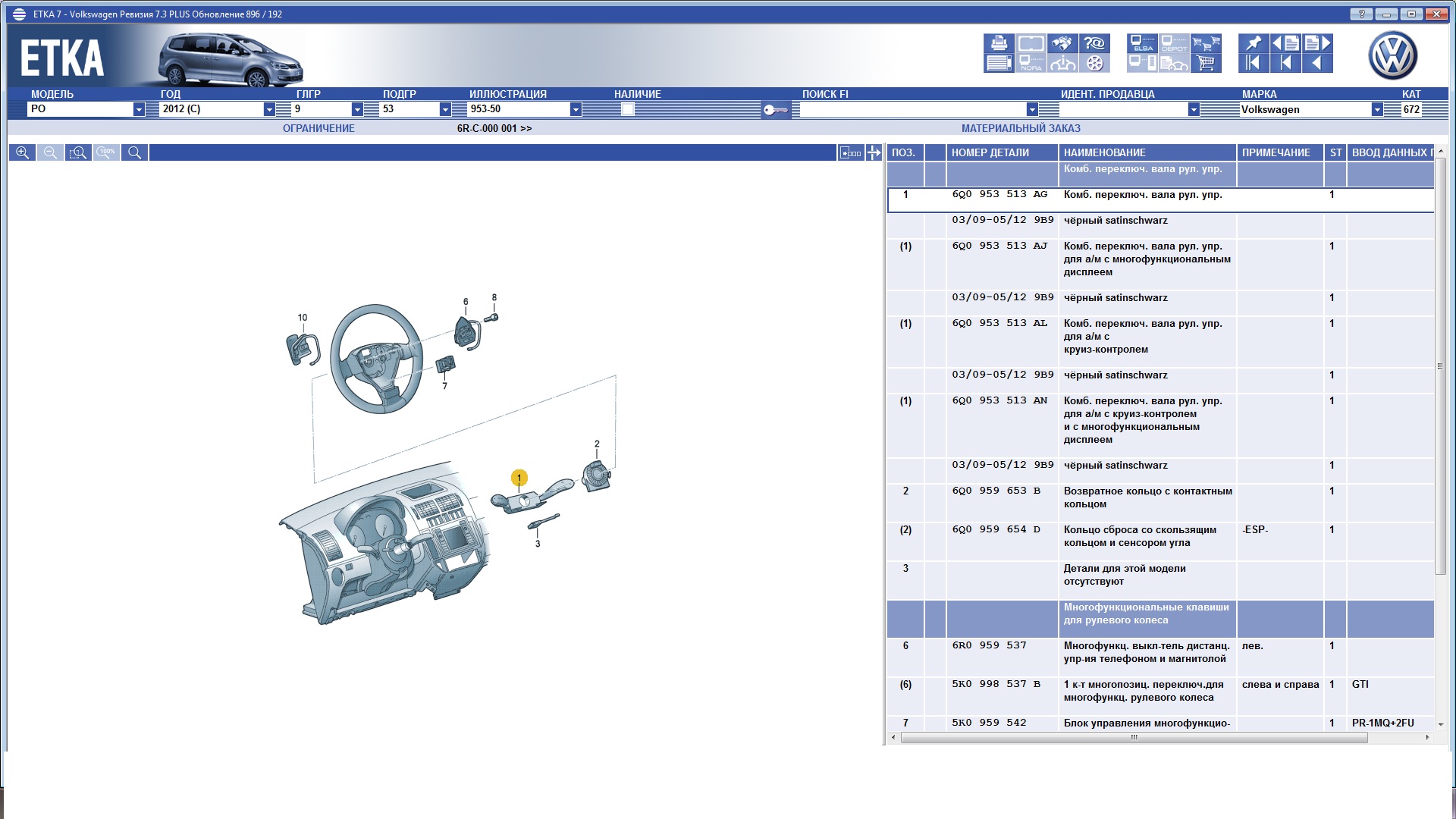

Wowik[c@$peR] писал(а):
6Q0 953 513 AK 9B9 - по экзисту у меня бьется ~3560 р.
А у меня в анонимном режиме бьет 3082, а после логина - 3824 :)
А 6Q0 953 513 AM 9B9 (с кнопками БК) - вообще от 4160 до 4510 :)
