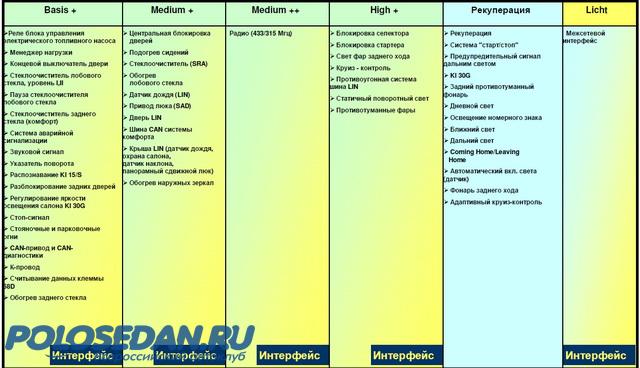

А по функциям, где глянуть можно, что поддерживает блок?

по поводу функций- твой самый левый.

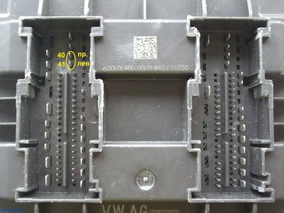

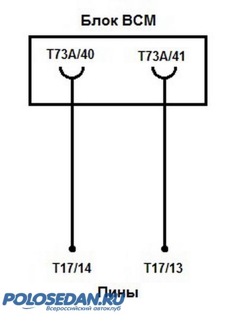

Происходит это по причине того, что на хэтчбеке габаритные огни заведены на блок ВСМ, а на седане, питание идет напрямую на лампы. Чтобы исправить данный нюанс, необходимо доработать схему габаритных огней так, как это сделано на хэтче.
Нам необходимо завести 2 провода с блока ВСМ (разъем А, контакты 73a/40 и 73a/41), на провода габаритных огней, отходящие от выключателя света, контакты Т17/13 и Т17/14. А так же, чтобы не было проблем, нужно убрать реле габаритов.
Для доработки нам понадобится провод 000 979 150 E.
Режем его напополам и наращиваем проводом сечением 1мм2 примерно на 80 см.

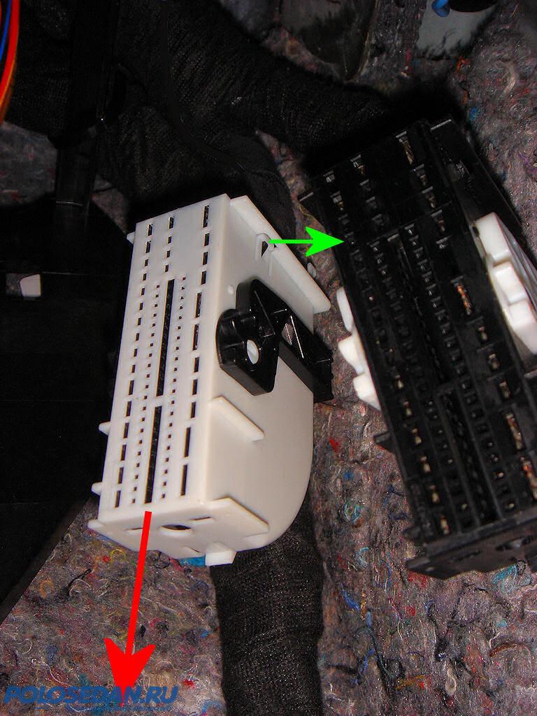

Далее отсоединяем от блока черный (левый) разъем:
Можно ли заменить блок комфорта на VW POLO седан?
Разъемы.jpg [ 128 КБ | Просмотров: 19864 ]
Снимаем с него защитный кожух (как снять, показано на примере белого):
Белый разъем.jpg [ 123.69 КБ | Просмотров: 19864 ]

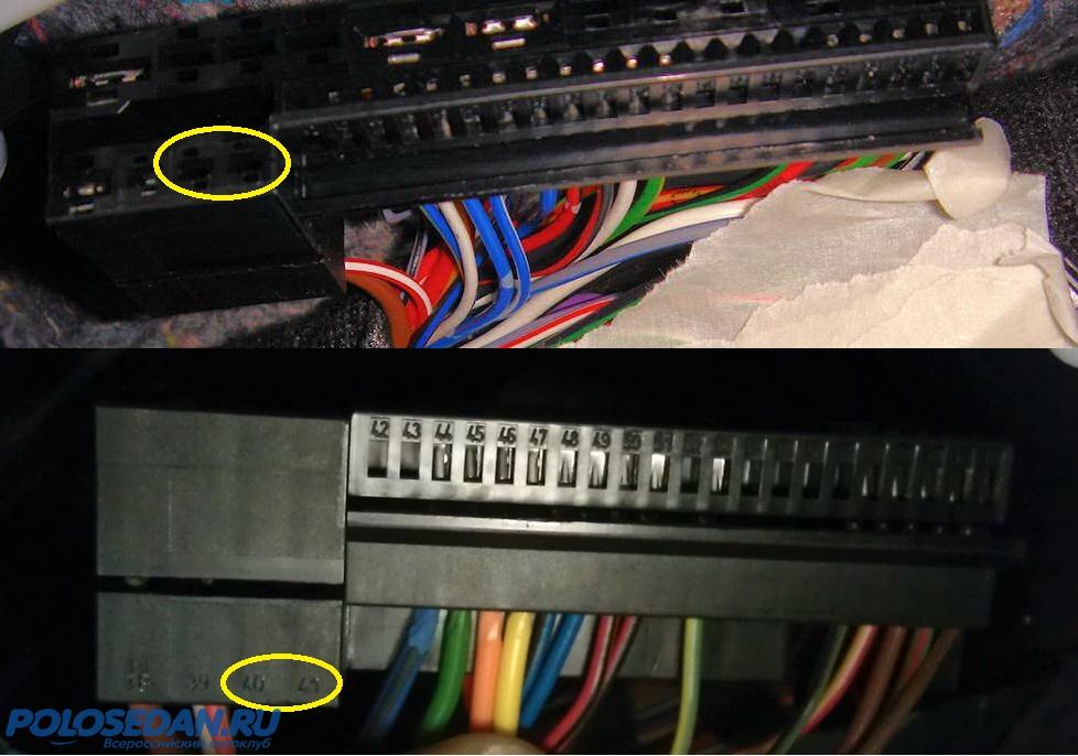

Далее разъединяем разъем на 2 половинки и находим контакты 40 и 41:
Доработка габаритов1.jpg [ 175.7 КБ | Просмотров: 19864 ]
Доработка габаритов.jpg [ 2.18 МБ | Просмотров: 19864 ]
Вставляем наши пины с проводами в соответствующие контакты разъема. Контакт №40-правый габарит, №41-левый габарит.
Далее собираем разъем в обратной последовательности и протягиваем провода к выключателю света.

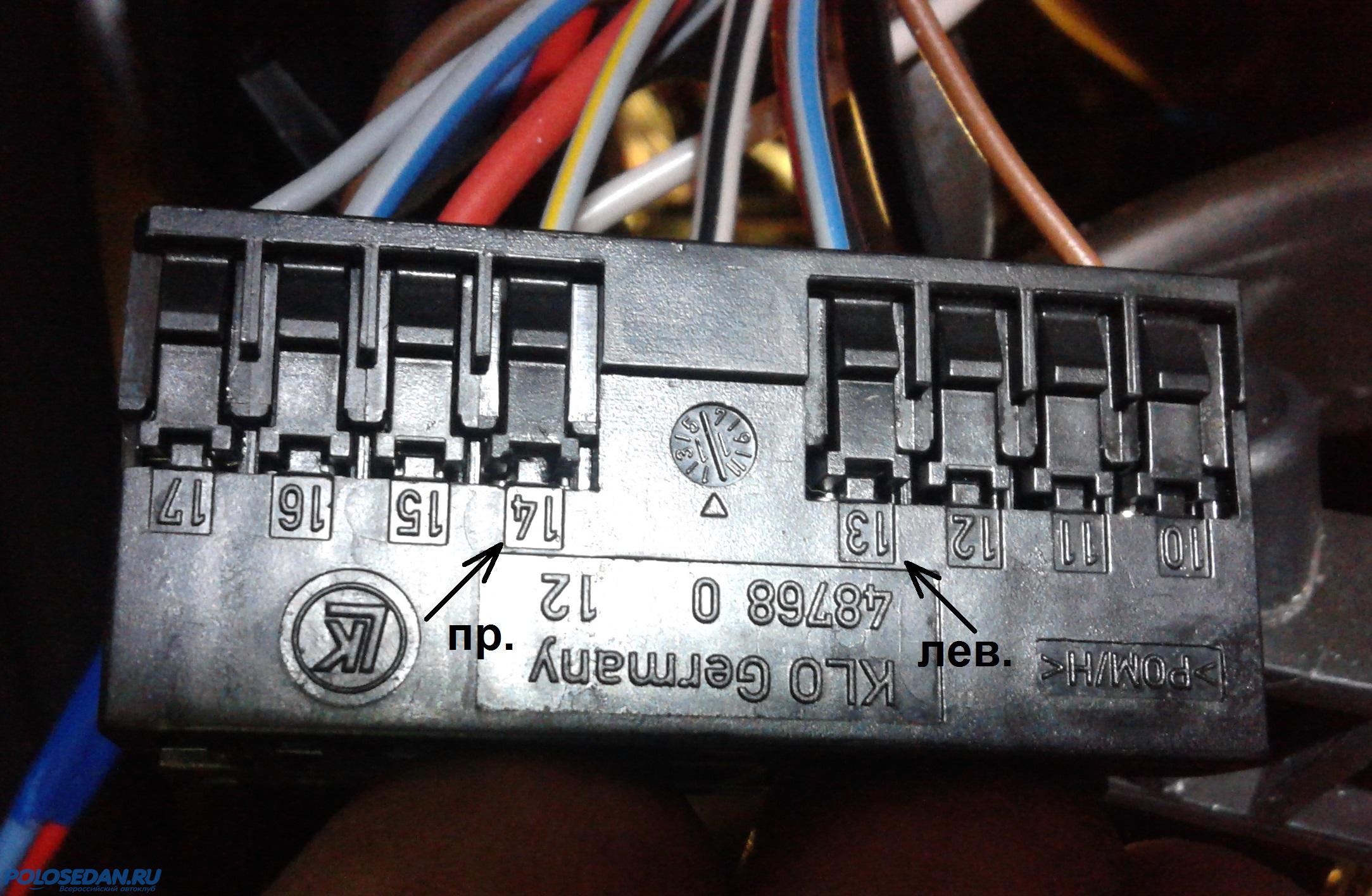

Вытаскиваем выключатель света, отсоединяем от него колодку и находим в ней контакты 13 и 14. Контакт №13-левый габарит, №14-правый габарит.
Доработка габаритов2.jpg [ 816.44 КБ | Просмотров: 19864 ]
Вытаскиваем из колодки пины (именно вытаскиваем!) и присоединяем к ним провода выпущенные из блока:
Соединение.jpg [ 27.97 КБ | Просмотров: 19864 ]

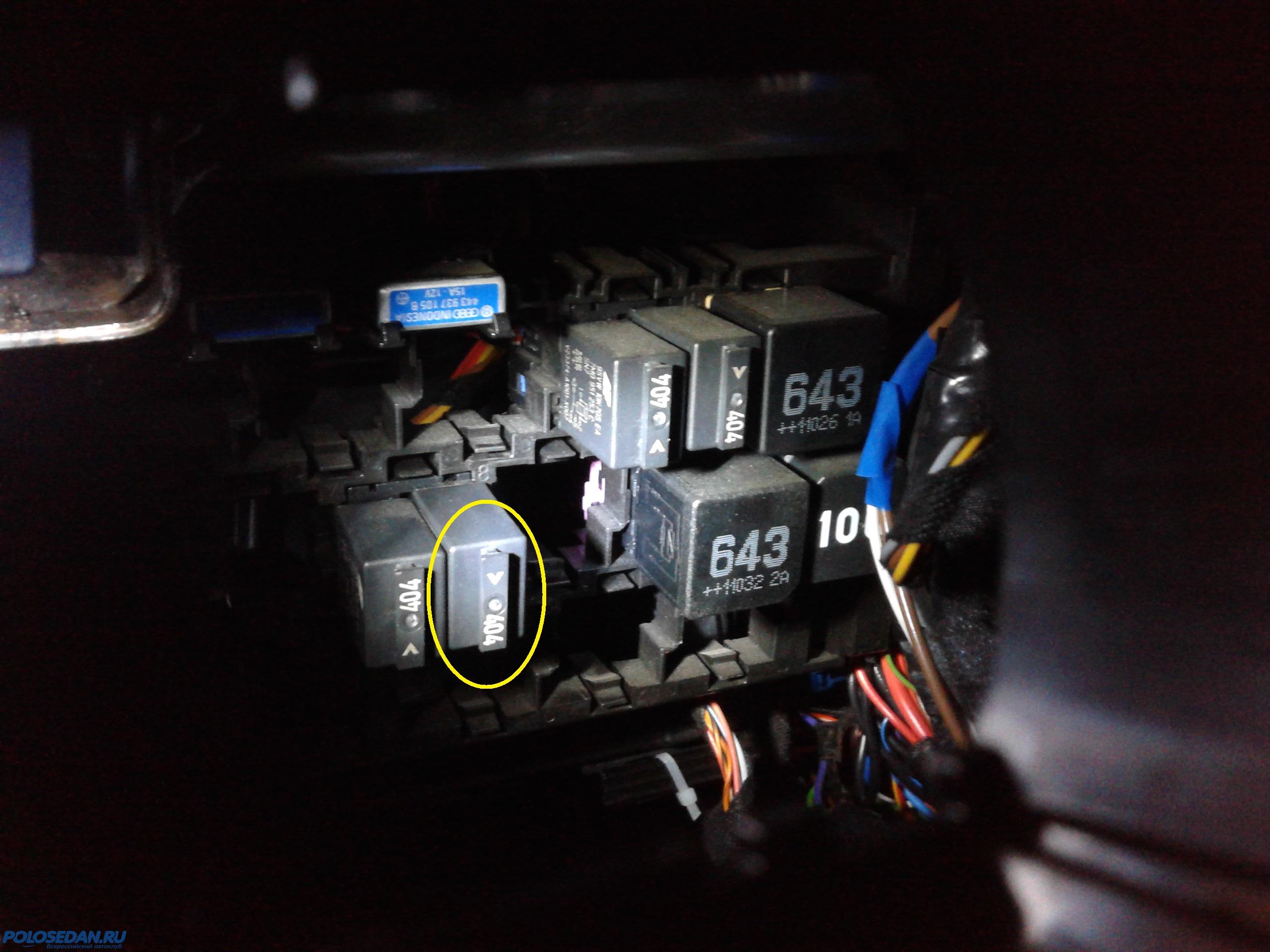

После того как все сделали, вытаскиваем реле габаритных огней:
Доработка габаритов3.jpg [ 867.83 КБ | Просмотров: 19864 ]
Добраться до него можно через боковую заглушку торпеды и при снятом выключателе света. Если рука не пролазит, тогда под торпедой (ближе к стойке) есть место, куда просунув руку можно дотянуться до реле.
