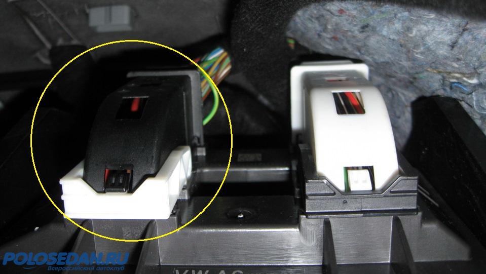

Далее отсоединяем от блока черный (левый) разъем:
Можно ли заменить блок комфорта на VW POLO седан?
Разъемы.jpg [ 128 КБ | Просмотров: 19773 ]
Снимаем с него защитный кожух (как снять, показано на примере белого):

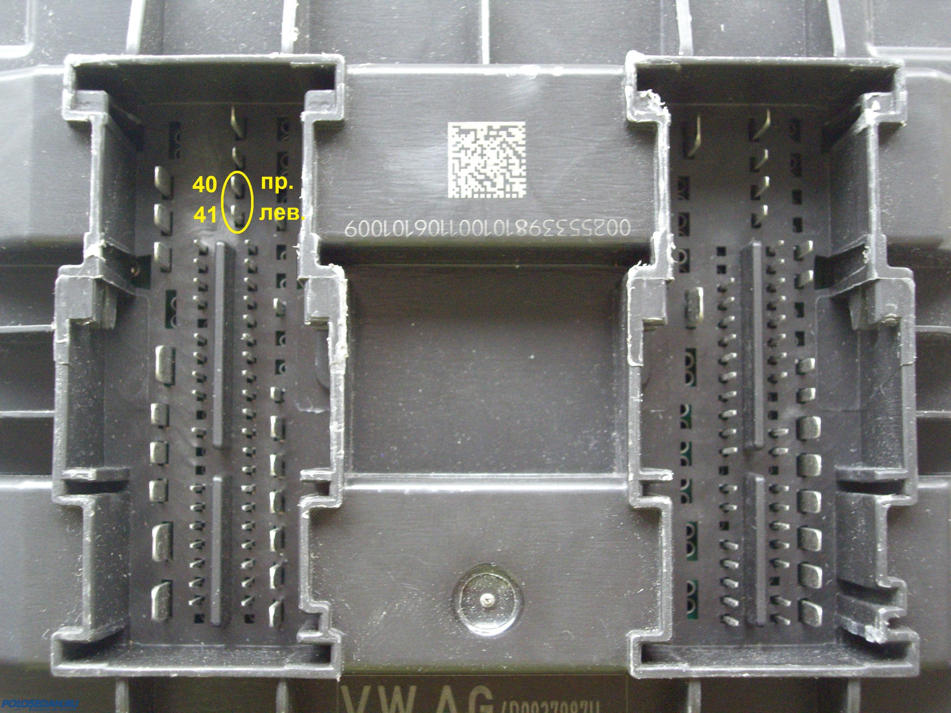

Далее разъединяем разъем на 2 половинки и находим контакты 40 и 41:
Доработка габаритов1.jpg [ 175.7 КБ | Просмотров: 19773 ]
Доработка габаритов.jpg [ 2.18 МБ | Просмотров: 19773 ]
Вставляем наши пины с проводами в соответствующие контакты разъема. Контакт №40-правый габарит, №41-левый габарит.

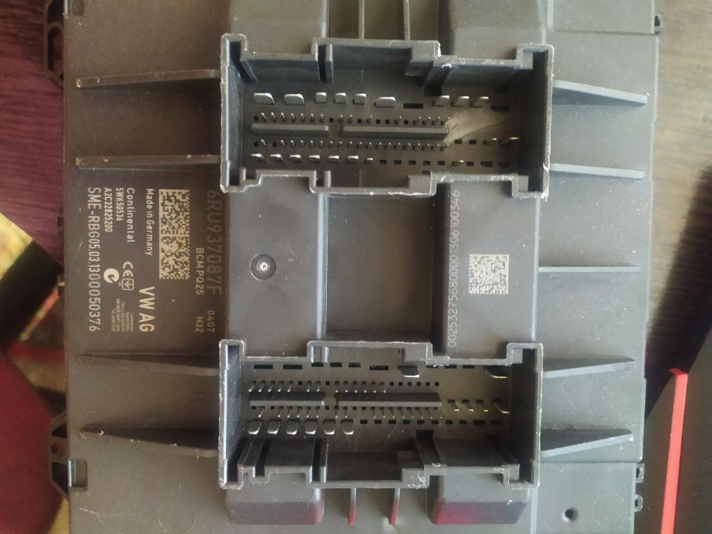

Добрый день, и с новым годом вас! прошу помощи в разъяснении, у меня полик конец 13го года купил для него BCM для радио ключа, блок поставил, адаптировал НО перестали гореть габариты, начал шерстить форумы и наткнулся на вас и увидел что можно ПЕРЕподключить габариты от блока комфорта в блок света, я правильно понимаю, разбираю чёрный разъём от блока BCM вытаскиваю от туда 2 пина (разъем А, контакты 73a/40 и 73a/41) наращиваю их до блока света контакты 13 и 14
(сейчас в блоке света контакты 13 и 14 пустые) разъём BCM остаётся без 2х пинов, они переедут в блок света полностью?https://polosedan.ru/forum/download/01_2022/164145711598442.jpg(мой разъём блока света)
P.S. прошу прощения за демагогию.
Сообщения: 4390
Откуда: 23RUS-Полтавская
Благодарил (а): 1875 раз.
Поблагодарили: 2082 раз.
какой ВСМ стоял и какой поставил?
Зарегистрирован: 17 дек 2021, 16:14
Сообщения: 4
Откуда: Тула
стоял: 6RO937085G; поставил: 6RU937087F;
download/01_2022/164165811878414.jpg (фото блока который купил)
Сообщения: 859
Благодарил (а): 136 раз.
Поблагодарили: 237 раз.
Имя: Артем
Как по мне дак проще продавть ваш новый блок и купить блок комфорта 6R0 937 087 P, стоит плюс минус так же.
