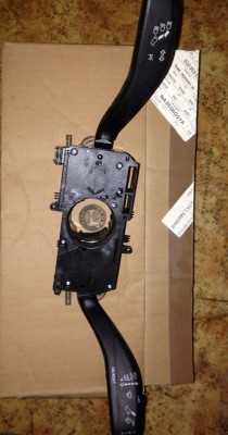

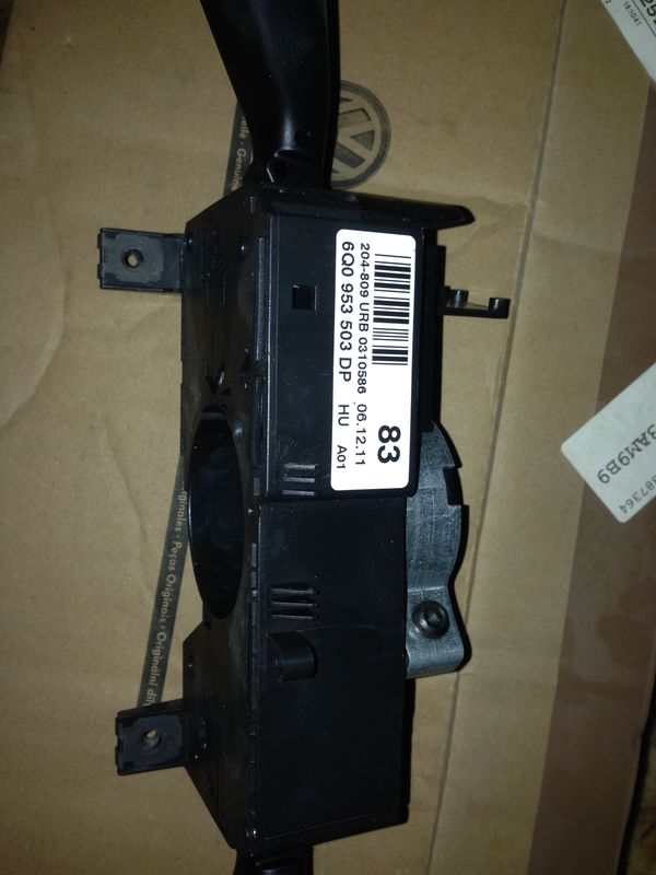

А я вот всё еще пытаюсь продать блок комфорта, стрекозу и провода, причина продажи, продал своего железного коня, а установить так и не успел! Купите, люди добрые - по адекватной цене!!!!!!!!!!!! предложения в личку
VW 6RO 937087D блок
VW 6Q0 953 503EC стрекоза
комплект проводов

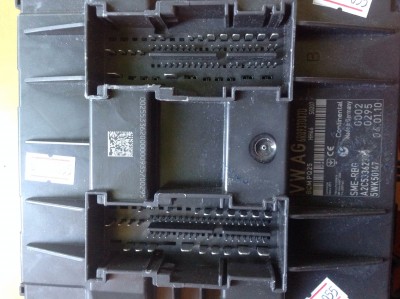

А разве блок D поддерживает круиз-контроль?
Ну основываясь на когда-то продаваемом viewtopic.php?f=106&t=10245&p=319618&hilit=%D0%BA%D1%80%D1%83%D0%B8%D0%B7+%D0%BA%D0%BE%D0%BD%D1%82%D1%80%D0%BE%D0%BB%D1%8C#p319618 поддерживает.

Для тех кто сомневается или спорит, что блок 6RO937087D поддерживает КК.
Сфотографировал свой - нужные ноги на месте :)

Господа, если кому нужна "стрекоза" для опытов или ещё чего либо, то готов предоставить за сладости).
