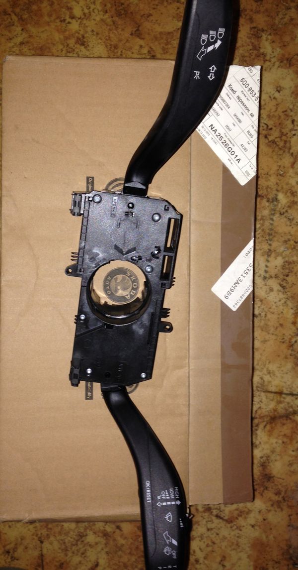

Обновлена инфа по реализации круиз-контроля для авто с двигателями CFNA(B) и CWVA(B), шапка зачищена от ссылок, ведущих "в никуда".
В блоках электроники бортовой сети 6R0 937 087 H, P, R, T, АА и более новых (для уверенности, что блок от хетча поддерживает круиз, лучше залезть под педали (либо воспользоваться смартфоном с фронтальной камерой) и посмотреть его номер (окончание артикула блока должно заканчиваться на 087), т.к. в процессе обсуждения выяснилось, что блок от хетча 6R0 937 085 J рестайлингового поло с двигателем CWVA не поддерживает круиз - фото ниже под спойлером) предусмотрено подключение темпомата - автомата поддержания скорости (круиз-контроля), независимо от типа КПП.

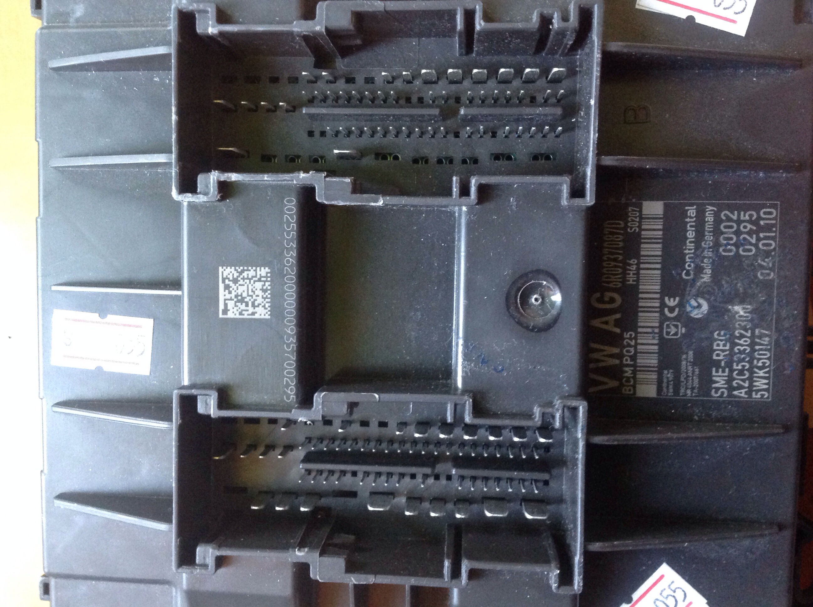

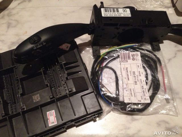

А я вот всё еще пытаюсь продать блок комфорта, стрекозу и провода, причина продажи, продал своего железного коня, а установить так и не успел! Купите, люди добрые - по адекватной цене!!!!!!!!!!!! предложения в личку
VW 6RO 937087D блок
VW 6Q0 953 503EC стрекоза
комплект проводов

А разве блок D поддерживает круиз-контроль?
Ну основываясь на когда-то продаваемом viewtopic.php?f=106&t=10245&p=319618&hilit=%D0%BA%D1%80%D1%83%D0%B8%D0%B7+%D0%BA%D0%BE%D0%BD%D1%82%D1%80%D0%BE%D0%BB%D1%8C#p319618 поддерживает.

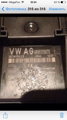

Для тех кто сомневается или спорит, что блок 6RO937087D поддерживает КК.
Сфотографировал свой - нужные ноги на месте :)
Комментарий к файлу: 6RO937087D
