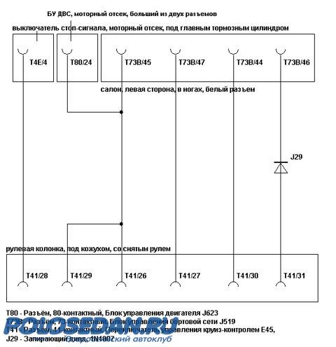

Мне вот такую схему скинули,вроде все просто.
Основа вот эта схема Темпомат (круиз-контроль, GRA)
1.вкл/выкл.(с фиксацией)
2.качелька +
3.качелька -

gleb1983, 47ой контакт БУ, сигнал "отмена", в воздухе остаётся? Такая схема проверена на практике?
44ый контакт, кнопка 2 на схеме - это SET/-. А 46ой контакт, кнопка 3 на схеме - это RESET/+
Моя схема реально собрана и работает. Кстати, заодно сегодня запил отчёт на DIRVE2

Ты описал все верно,схему сам еще не проверял,схему скинул человечик с драйв2 у него сделано и работает,поэтому сто процентной гарантии нету пока не попробую.
вот оригинал,схема взята у него https://www.drive2.ru/l/5408871/

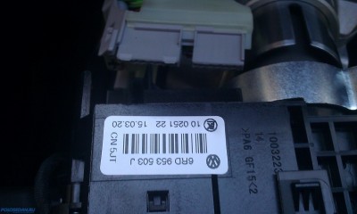

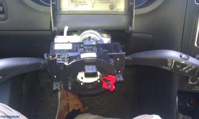

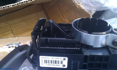

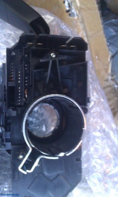

пришла стрекоза, установил, все режимы, кроме КК проверил - работают. КК буду устанавливать позже.
единственно, что разочаровало, что на стрекозе отломан фиксатор разъема, и в упаковке его не было, то есть заранее знали, что сломано. или недоглядели, что тоже может быть. тем не менее придется хорошим скотчем по бокам пройтись, чтоб разъем не сползал. место неподвижное, так что, думаю, сойдет и так. кто-нибудь знает, что от китайцев можно получить за такой дефект, и как с ними спорить??
Улитка я так понимаю была в комплекте? В нее датчик положения руля встроен?
