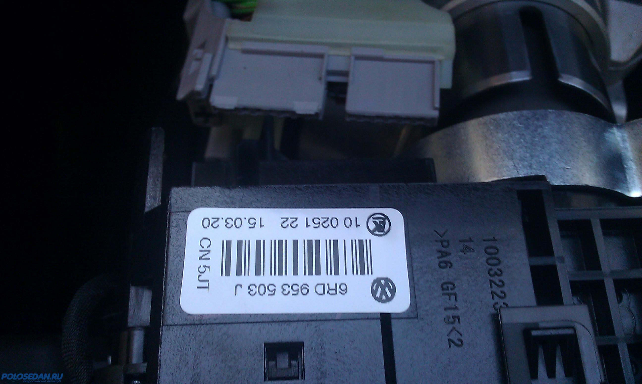

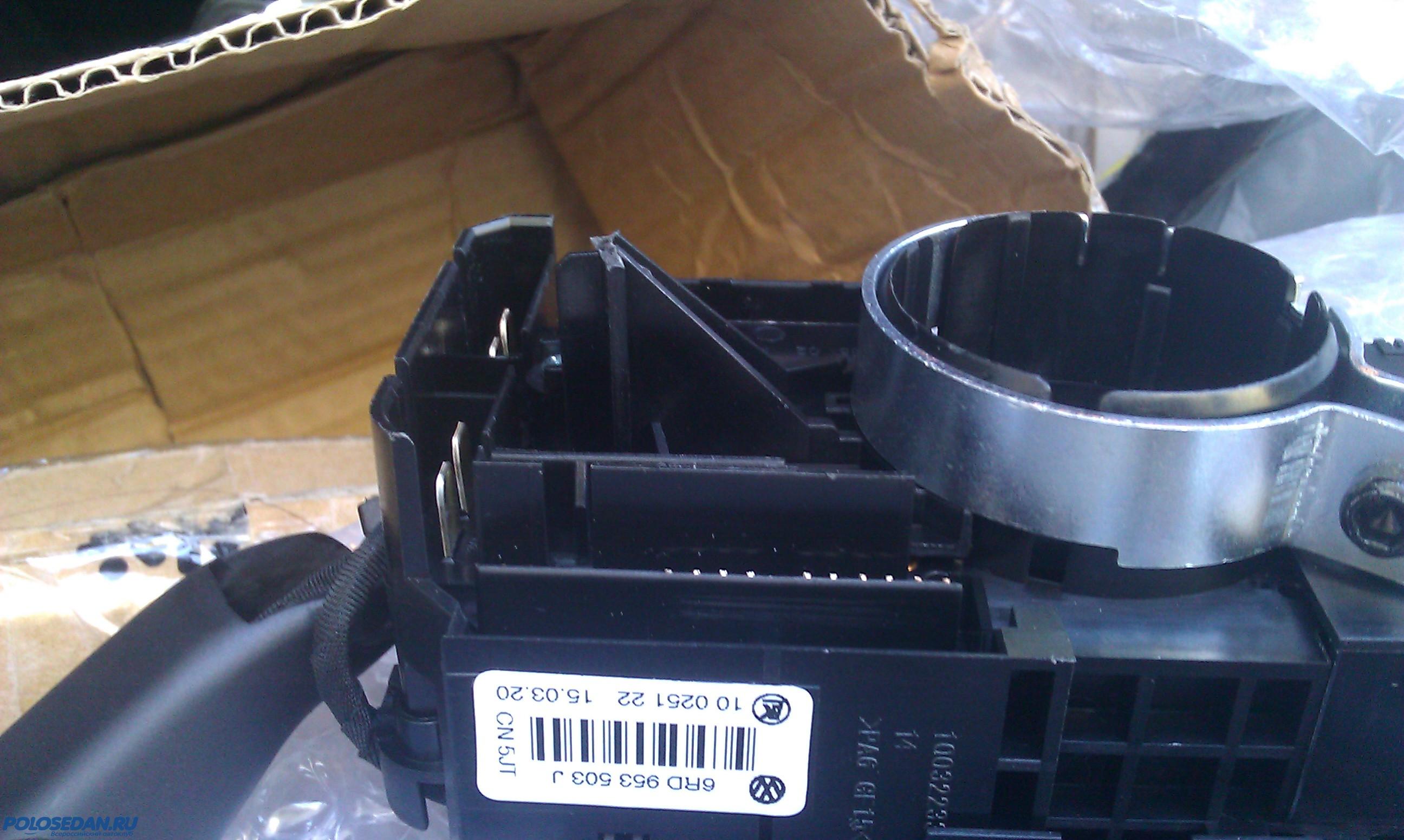

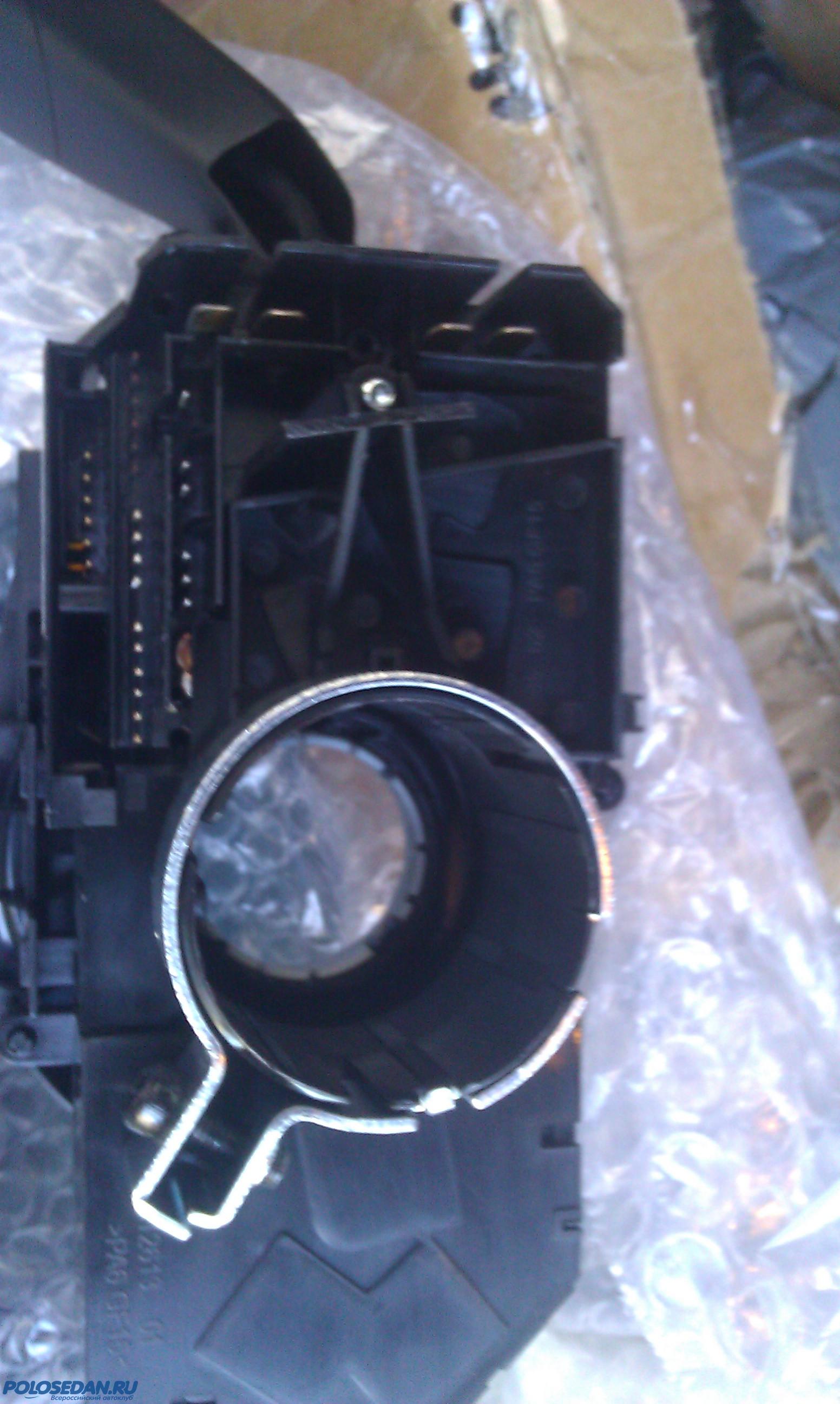

пришла стрекоза, установил, все режимы, кроме КК проверил - работают. КК буду устанавливать позже.
единственно, что разочаровало, что на стрекозе отломан фиксатор разъема, и в упаковке его не было, то есть заранее знали, что сломано. или недоглядели, что тоже может быть. тем не менее придется хорошим скотчем по бокам пройтись, чтоб разъем не сползал. место неподвижное, так что, думаю, сойдет и так. кто-нибудь знает, что от китайцев можно получить за такой дефект, и как с ними спорить??
Улитка я так понимаю была в комплекте? В нее датчик положения руля встроен?

Если все фото нового подрулевого, то на 3-ем фото видно, что нет пинов под датчик угла.
я не знаю, что такое улитка. на этих выхах буду разбирать заново для установки КК, могу посмотреть/сфоткать. только конкретнее, куда смотреть, напиши.
даже по фоткам видно, что качество стрекозы неахти. Самое главное чтобы не заклинило ее при работе, ибо это все таки относится косвенно к рулевому управлению.
А еще контакты внутри, почти уверен, что не рассчитаны на большой ток и многократные включение/отключение.
конечно, оригинал качественнее. и даже по весу солиднее) но тех, кто захочет сэкономить, отговаривать не буду, потому что мне надо поездить, чтоб оценить качество. может и не так страшен волк будет)
