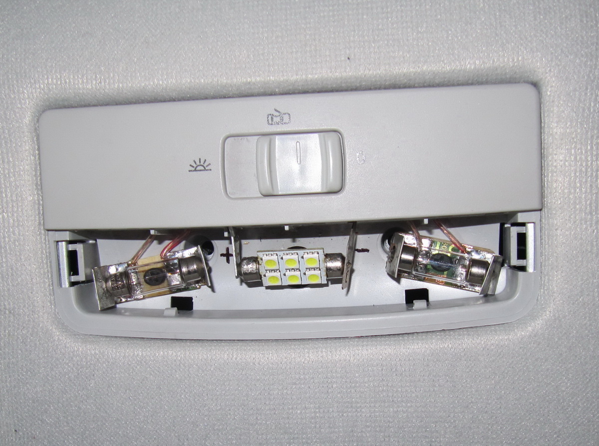

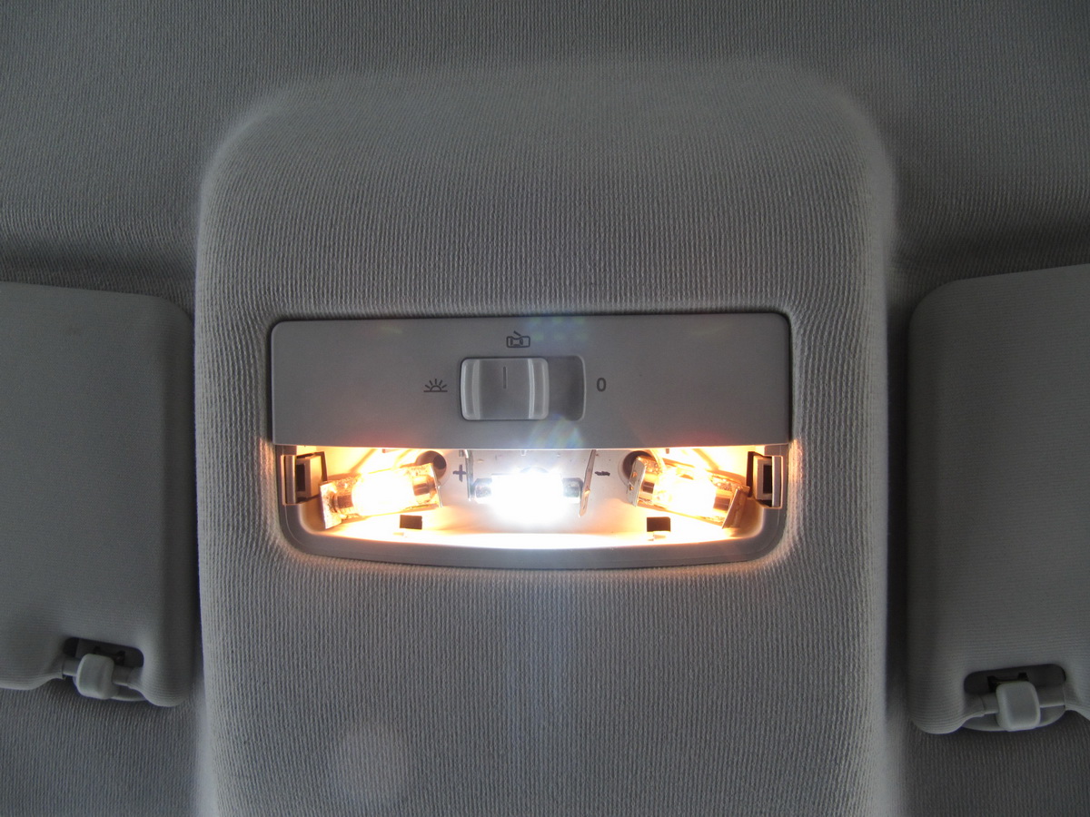

Давненько уже вкорячил себе две доп. лампы. Сначала хотел к штатной 10-ваттной добавить 2 светодиодные, но купленные оказались нереально яркими (на фото в центре), поэтому поставил 2 обычные 5-ваттные по бокам (были в наличии), а светодиодную в центре. Теперь хоть газету читай. Чисто светодиодный свет не нравится из-за его голубоватого холодного оттенка,

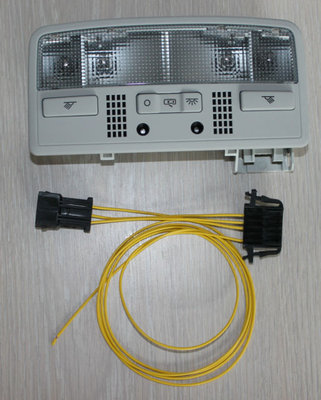

Вопрос к знатокам и всем, кто умеет правильно искать подходящие запчасти по артикулам: хочу поставить на Comfortline родной плафон с родным микрофоном. Желательно подешевле... Удастся ли чисто механически совместить плафон от хетча 3B0947105CY20 с микрофоном 1T0057900 или под хетч существует свой вариант микрофона?
Сообщения: 1038
Благодарил (а): 116 раз.
Поблагодарили: 512 раз.
Поставьте лучше плафон от пассата с местом под микрофон. Красивее будет и функциональнее
Сообщения: 606
Откуда: Москва, ЮАО
Благодарил (а): 82 раз.
Поблагодарили: 228 раз.
Имя: Вовик
SeeD, в плафоне от хетча уже есть место под микрофон, поэтому все заработает без "механических соединений".
И правильно вам говорят лучше чуть добавить и купить пассатовский плафон.

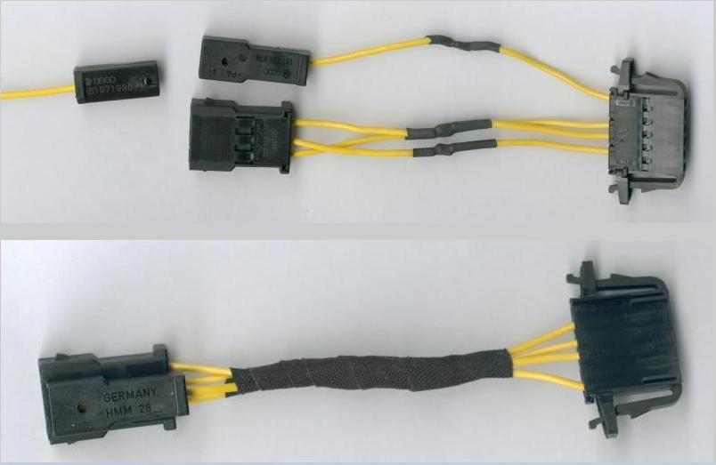

Спасибо! Можно и от пассата, просто по фотке мне не показалось, что он как-то лучше выглядит. Может быть и код подскажите, чтобы не ошибиться? В интернете нашел вот такой - 3B7 947 105 F 2EN - без люка, с фотками в теме совпадает, дороже всего на пару сотен.
Wowik[c@$peR], Володя, делись процессом подключения плафона от Пассата.
Сообщения: 1038
Я давно это сделал
viewtopic.php?f=79&t=4243&start=100#p150664

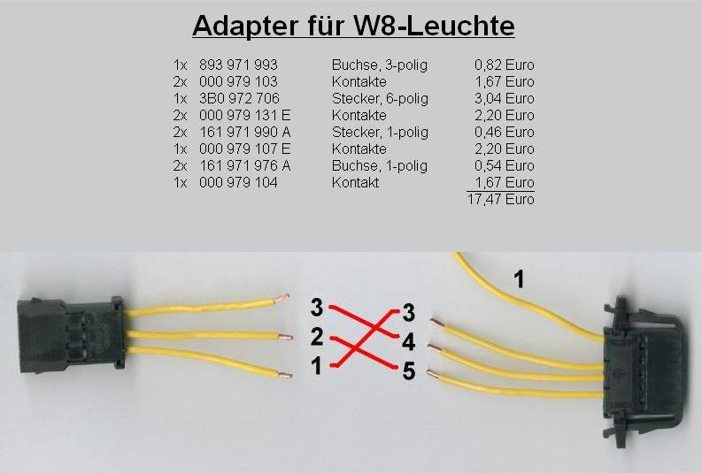

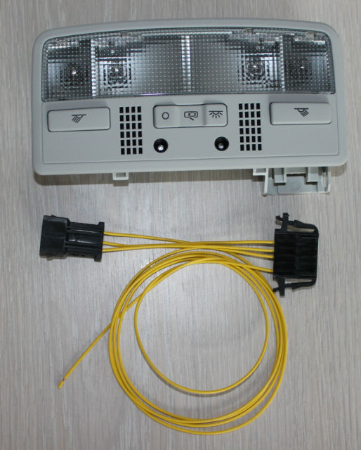

А теперь объясняйте для чайников. Правая фишка на переходнике нижнего рисунка я так понимаю к Плафону от Пассата, а левая - к нашему родному штекеру ?

Верно.

mkovalevskiy, да, длинная 6 пиновая на плафон пассата. 3 пиновая на штатную фишку поло, а 1 пиновая на + от габаритов.
Для нас я так понимаю актуальнее вот такой переходник ?

mkovalevskiy, ну да, ближайшая точка соединения с подсветкой кнопок - переключатель освещения.
