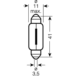

В штатном плафоне одна лампа, а новом три лампы. Лампа Osram LED Riving 2850CW02B (тип лампы W5W) в штатный плафон не подойдёт, т.к. её банально некуда устанавливать. Лампа Osram LED Riving 6498CW01B (тип лампы C5W) думаю, что подойдет, если попробовать подогнуть контакты в штатном плафоне. В штатном плафоне стоит лампа длиной 41 мм (тип лампы K10W), а лампа Osram LED Riving 6498CW01B (тип лампы C5W) имеет длину 36 мм. Диаметр ламп также разный, но он не критичен, т.к. это не влияет на установку. В обоих плафонах установлены стоковые лампы накаливания Osram длиной 41 мм. В новом плафоне я подогнул немного оба контакта, и укороченная лампа встала идеально. В штатном плафоне немного другая конструкция расположения контактов. Ровно подогнуть получится только один из контактов. Если гнуть второй, то он начнёт выгибаться вниз под острым углом, т.к. вокруг этого контакта нет свободного пространства как в случае с новым плафоном и возможно, что укороченная лампа не встанет или будет выскакивать из контактов. Я не пробовал экспериментировать со штатным плафоном, но думаю, что при помощи плоскогубцев получится исправить ситуацию.
Размеры штатной лампы Osram 6411 маленького плафона

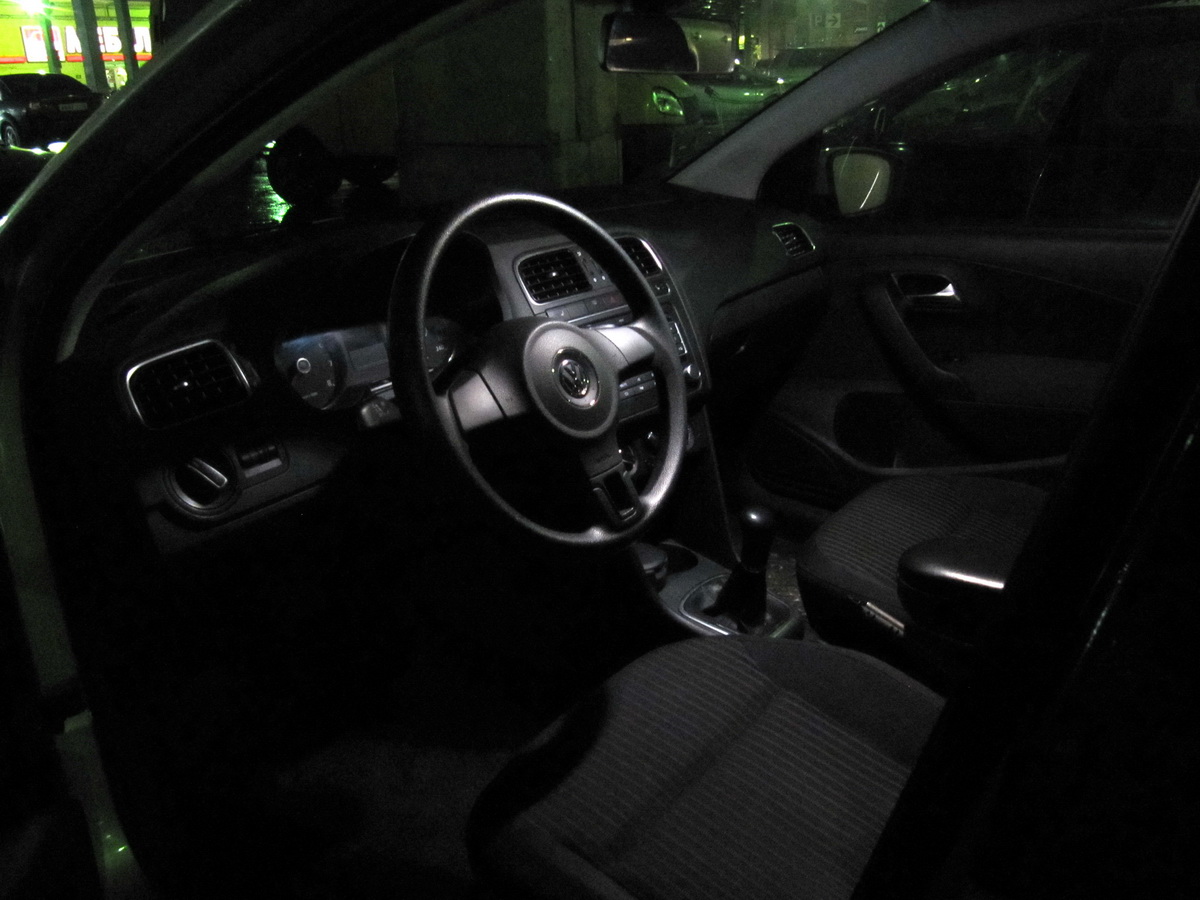

Давненько уже вкорячил себе две доп. лампы. Сначала хотел к штатной 10-ваттной добавить 2 светодиодные, но купленные оказались нереально яркими (на фото в центре), поэтому поставил 2 обычные 5-ваттные по бокам (были в наличии), а светодиодную в центре. Теперь хоть газету читай. Чисто светодиодный свет не нравится из-за его голубоватого холодного оттенка,
