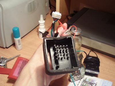

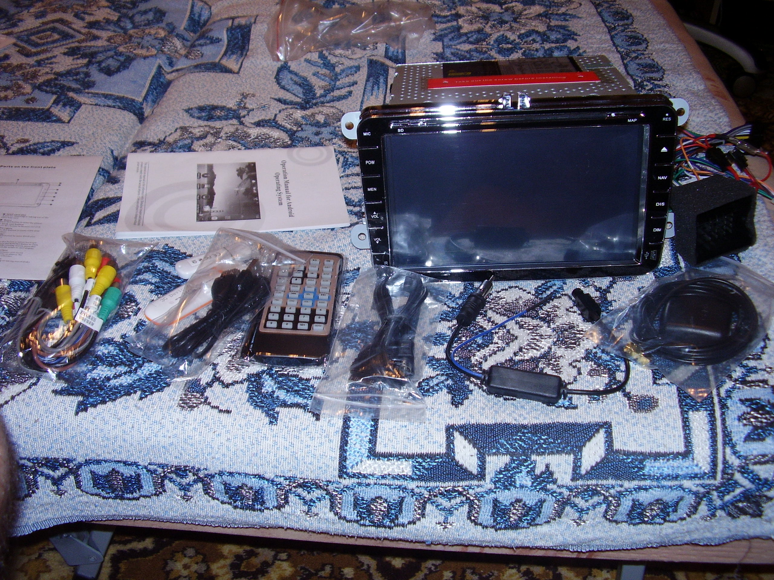

Получил сегодня посылку, шла две недели, в комплекте все есть, разочаровал только разъём исо. Теперь вот думаю что делать. Есть ли переходники? может у дилера? Не хочется что то резать ничего.
Комментарий к файлу: ну и что теперь с этим делать?
Поздравляю! Ещё одним андроидообладателем стало больше. Искренне надеюсь что решишь проблемы с подключением. Главное не пропадай, как уважаемый VWGTI ;)

Altt, а у тебя был в комплекте с магнитолой нормальный разъем или тоже ваговский?
Сообщения: 603
Откуда: Н.Новгород
Благодарил (а): 369 раз.
Поблагодарили: 241 раз.
У меня было всё проще. Автомобиль по умолчанию был оборудован магнитолой RC310. Поэтому оставалось отключить штатную магнитолу и включить новую. Кроме того, мне как воздух был необходим модуль CAN шины, для вывода показаний климат контроля, подключения камеры заднего вида и дальнейшего подключения мультируля. Слава богу, модуль входил в комплект поставки.
Я делал следующим образом. C помощью толстой иголки и пинцета "аккуратно" вытащил все пины. Потом примерил как встанут штатные Ваговские разъемы в разъем от ГУ, они встают рядом друг с другом поперек разъема. Потом снова вставил пины уже на новые места в соответствии с распиновкой ваговских разъемов. Тяжело снимаются только первых 2 пина, потом рука набивается.

Так в разъема от ГУ там же такой бортик идет небольшой, он мешать не будет? А где взять распиновку ваговского разъема? это как я понимаю те которые под заглушкой стоят?

Altt писал(а):
Т.е. на RC310 идет такой здоровый ваговский разъем как я на фотке показал?повезло :-) Мда, зачем такой гемор сделали. Я так понимаю что производители магнитол думаю что на заводе где делают поло седан, ставят ваговские разъемы, а не евро ИСО, поэтому всем и высылают сей девайс.

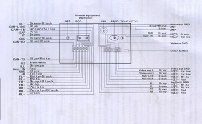

Хочу подключить дома и проверить от компа. Подскажите какие провода надо скрутить вместе? распиновка ниже.
Здесь есть часть ответов
viewtopic.php?f=15&t=4041&start=100
А вообще в вашей подписи сразу есть ответ практически на все вопросы :-)

Кароче сам разобрался как подключить, надо красный и желтый вместе и на них +12, а черный земля. Ну суть не в этом, вообщем подрубил, потыкался, я в восторге, вот это вещь, кто ещё сомневается, берите на андроиде не пожалеете!

а да, приехал к дилеру, показал переходник, мастер сказал что вытащит все пины оттуда и подрубит к ИСОшным разъемам и все чики пуки, и не нада париться! вуаля! forza_russia 113_
