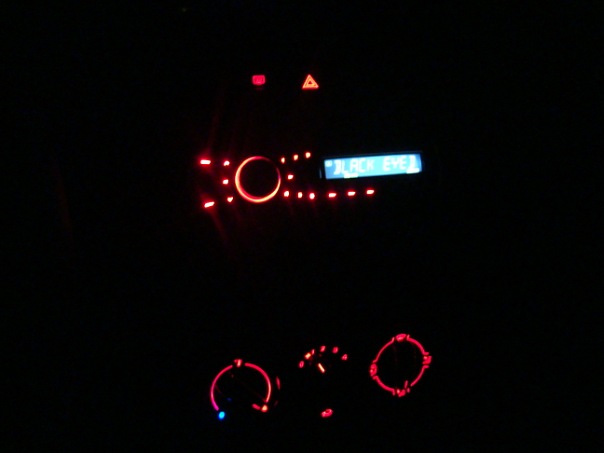

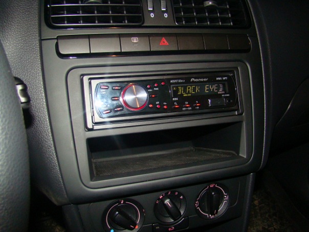

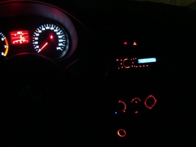

В общем вот что у меня получилось на выходе:
Магнитола DEH 3120 UB .
Критерии выбора:
1) Наличие USB
2) Цвет подсветки дисплея совпадает с цветом подсветки спидометра и тахометра, цвет кнопок - красный.
3) Цвет лицевой панели магнитофона хорошо подходит к цвету торпеды
Только, пока что не работает радио и не сохраняются настройки. Завтра должен прийти переходник для антенны. Если подойдет - отпишусь)
Играет хорошо. Минус нашел такой: при высокой громкости слегка дребезжит полка правой двери. Если рукой оттянуть, посторонние звуки прекращаются. У кого-нибудь такое есть?
И очень громко на улице слышно. Очень! Ощущение будто динамик снаружи машины - лишь немного приглушается.
