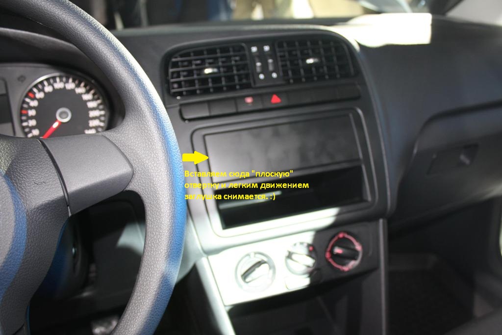

ewgen, штатная заглушка снимается очень легко.
Для этого нам понадобится плоская отвертка (или "перо", как угодно :))
Вставляем конец плоской отвертки в щель между заглушкой и рамкой и "поддеваем" заглушку (она достаточно податливая и удобно снимается со стороны водителя). Для того, чтобы не поцарапать рамку, можно обернуть "перо" отвертки мягкой тканью. :)
На обратной стороне заглушки будут специальные держатели, в которые и вставлены автомобильные разъемы ISO. Радует, что производитель не просто бросил разъемы в панель, а заботливо их закрепил на заглушке.
Для наглядности прилагаю фотку. )

Вот этого я и желал.Знать с какой стороны цеплять.Иногда бывает что зацепить и поддеть можно только с одной стороны.

Я думаю, что эта заглушка снимается с любой стороны. Мы были вдвоем, друг за рулем начал снимать заглушку со своей стороны, а я в это время извлекал антенный переходник из пакетика. :) Тоже поначалу были мысли, как бы ее правильно снять. В итоге сняли где-то за 7 секунд. ))

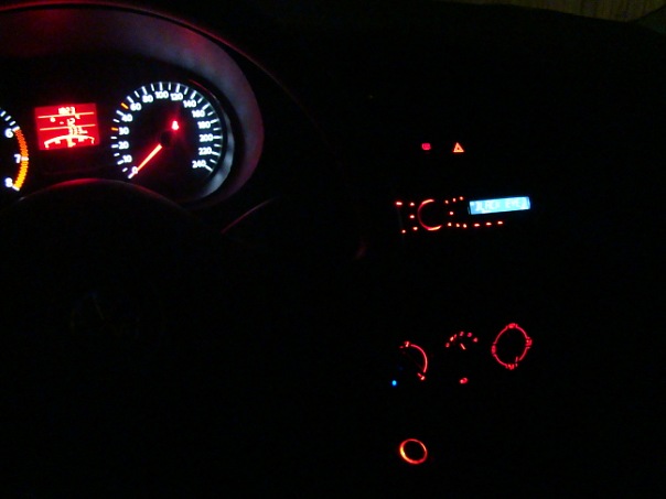

В общем вот что у меня получилось на выходе:
Магнитола DEH 3120 UB .
Критерии выбора:
1) Наличие USB
2) Цвет подсветки дисплея совпадает с цветом подсветки спидометра и тахометра, цвет кнопок - красный.
3) Цвет лицевой панели магнитофона хорошо подходит к цвету торпеды
Только, пока что не работает радио и не сохраняются настройки. Завтра должен прийти переходник для антенны. Если подойдет - отпишусь)
Играет хорошо. Минус нашел такой: при высокой громкости слегка дребезжит полка правой двери. Если рукой оттянуть, посторонние звуки прекращаются. У кого-нибудь такое есть?
И очень громко на улице слышно. Очень! Ощущение будто динамик снаружи машины - лишь немного приглушается.
