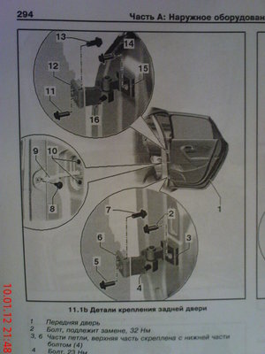

можно пожалусто фото в студию какой болт?

grayish_blue, вот скан из книги.
рисунок 11.1b
болт 14 на верхней петле
На рисунке правая дверь, соответственно, для левой все будет в зеркальном отображении.
Свист воздуха в районе передней правой двери в поло седан
