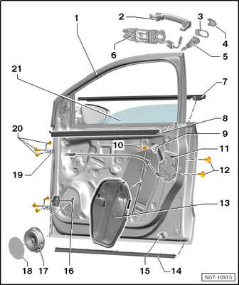

Всем привет. Ранее в этой теме я писал, что у меня была проблема со свистом и эту проблему решили в Авилоне. Тарас просил не рассказывать на форуме о причине проблемы, т.к. для него в плане работы это было важно. Но прошло почти полгода, я думаю, уже ничего страшного не будет. Т.к. Тарас не отвечает более на сообщения, то расскажу, что проблема была у меня связана с черной пластиковой заглушкой на двери под обшивкой. На многих машинах они или неровно стоят или просто неплотно, в результате возникает свист. Gluk2410 правильно описал.

grayish_blue, вот скан из книги.
рисунок 11.1b
болт 14 на верхней петле
На рисунке правая дверь, соответственно, для левой все будет в зеркальном отображении.

panstd
На рисунке под номером 13. В авилоне ее переустановили и проклеили изолентой
