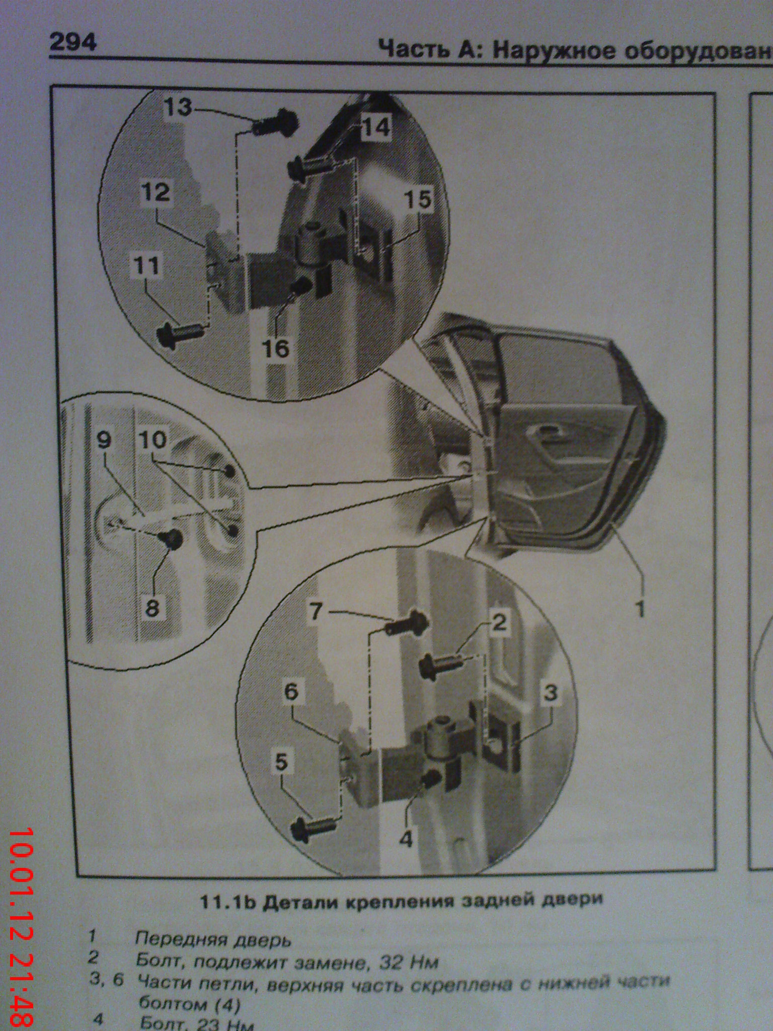

grayish_blue, вот скан из книги.
рисунок 11.1b
болт 14 на верхней петле
На рисунке правая дверь, соответственно, для левой все будет в зеркальном отображении.

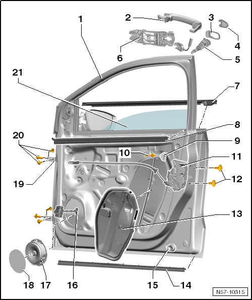

panstd
На рисунке под номером 13. В авилоне ее переустановили и проклеили изолентой
