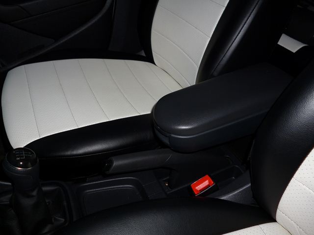

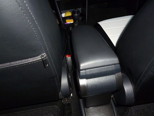

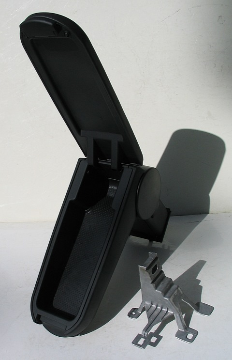

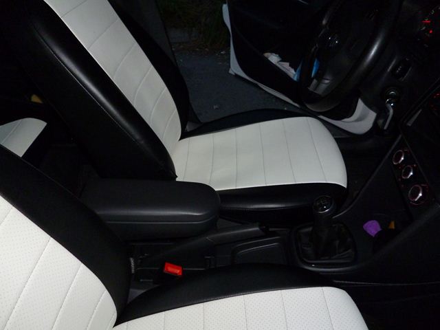

Приветствую всех владельцев Поло в кузове седан и комплектациях тренд/комфорт. Хочу поделиться опытом владения подлокотником " Shanghai VW Acces." , который установил 7 месяцев назад . П/локотник устанавливается в штатное место без каких-либо доработок , имеет артикул " ZVT 859010 A SCH " . Устанавливается очень просто (нет необходимости объяснять ), но стоит обратить внимание на : 1) наклеить тонкую резину на 5 лапок крепления будет не лишним (исключить контакт металл. кронштейна о кузов / БУшная камера и т.п. ) 2) сверлить отверстия в 2-х передних лапах считаю не целесообразным , ИМХО. 3) заменить штатные болты крепления кронштейна (2 шт) на более короткие (на 5-6 мм короче / это значительно облегчит установку !!! ), а для их закручивания лучше всего подходит рожковый ключ. 4) Т.к. отверстия кронштейна "свободные", то рекомендую наживить болты/проверить параллельность относительно кузова, затянуть. /// Очень удобен в эксплуатации, практичен (на крышке - кожзам), не конфликтует с ручным тормозом . Всем рекомендую , если есть вопросы. - в ЛС.
