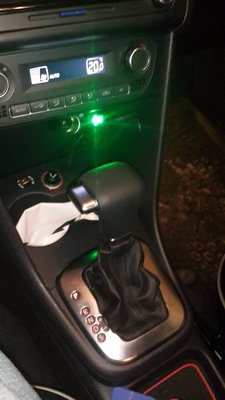

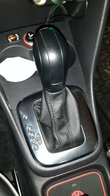

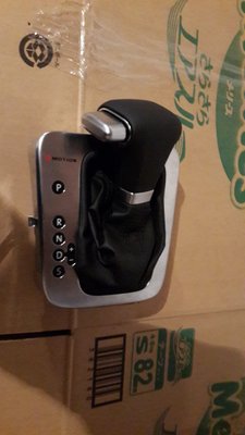

Всем привет! все таки в итоге поменял я себе ручку АКПП! не стал заказывать новую и нашел на разборке от Тигуана в коже! подошла как родная правда пришлось немного поколхозить! так как нижняя часть нам не подходит пришлось переделывать!
только вот не получается ни как добавить сюда фотки! помогите как это сделать!
Добавлено спустя 52 минуты 22 секунды:
вот и фотки!
Комментарий к файлу: что в итоге получилось!

20140213_163559.jpg [ 1.37 МБ | Просмотров: 5238 ]
Комментарий к файлу: это у меня стояло!

Комментарий к файлу: Вот эта ручка от ТИГУАНА!
Кому как, а по мне не очень. Не стоит оно того, да и потом могут появиться посторонние шумы, какие-то поломки и тп. Оригинально и только. Широкая ручка хорошо смотрится на широком тоннеле. Или фотографии с неудачного ракурса подобраны, не отражают полноту изменений.
Сорри за критику)))

Vitaliy писал(а):
Сорри за критику)))
Да фотки не удачно сделаны. В живую по другому смотрится. Я доволен.
