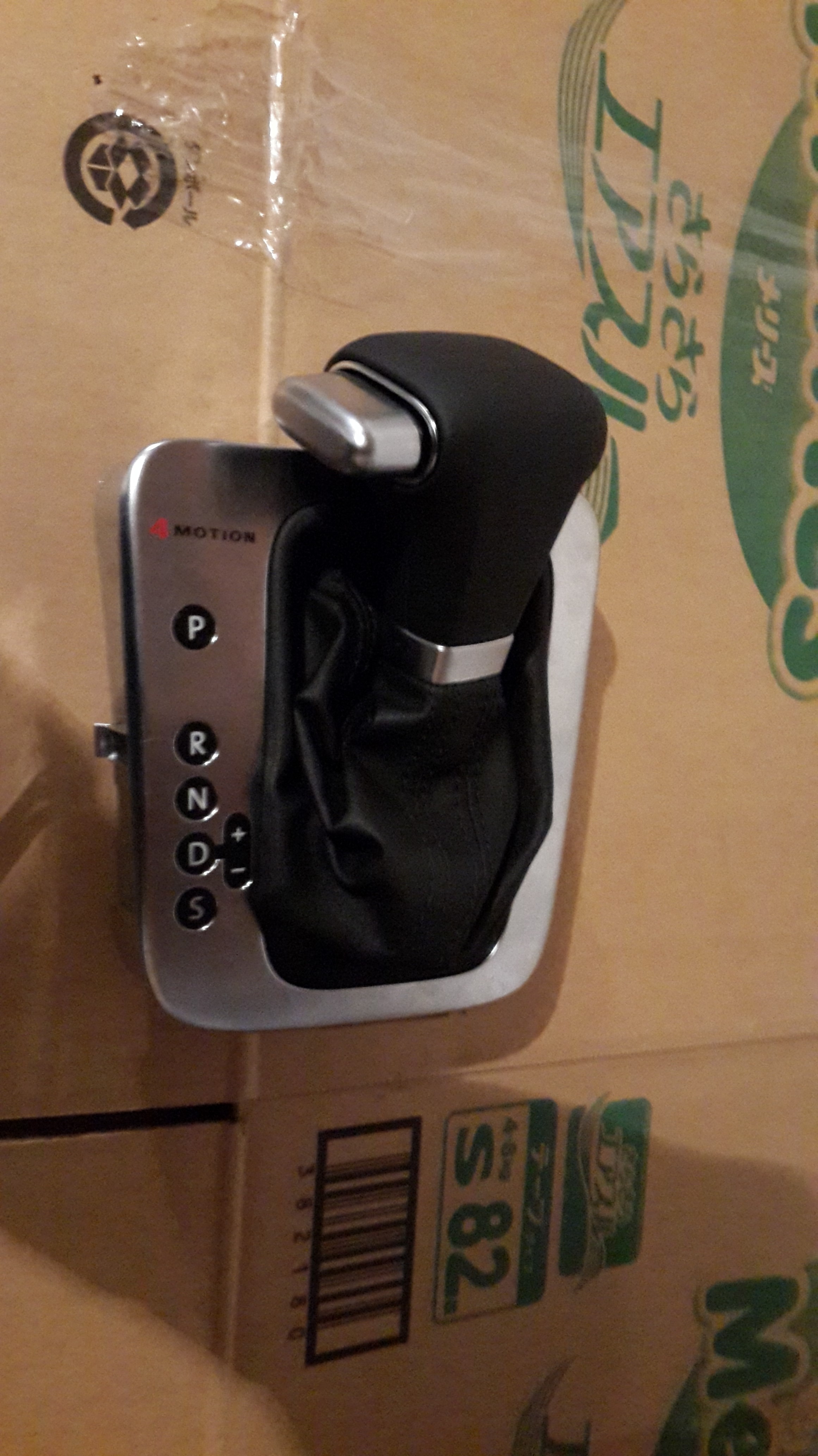

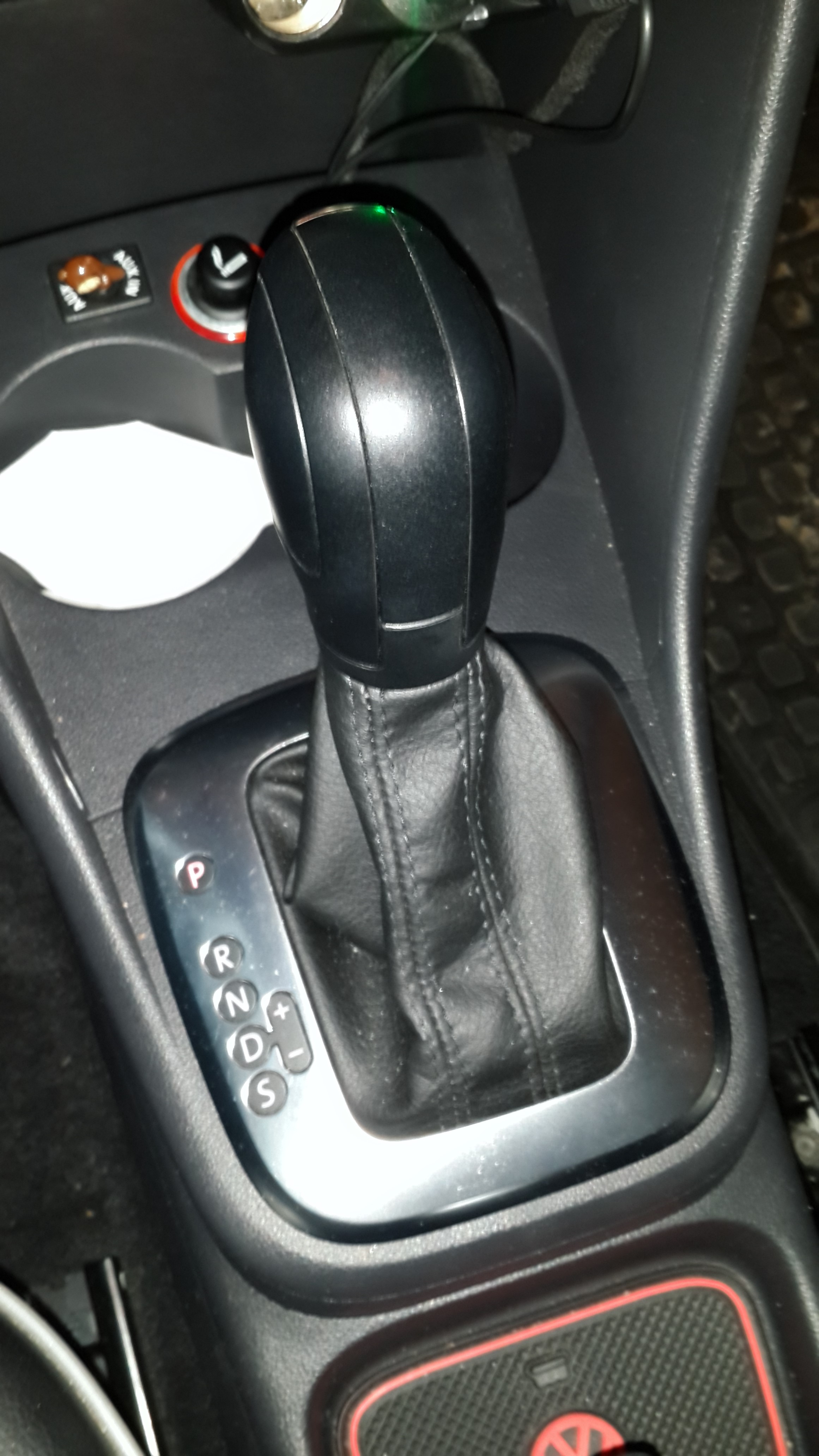

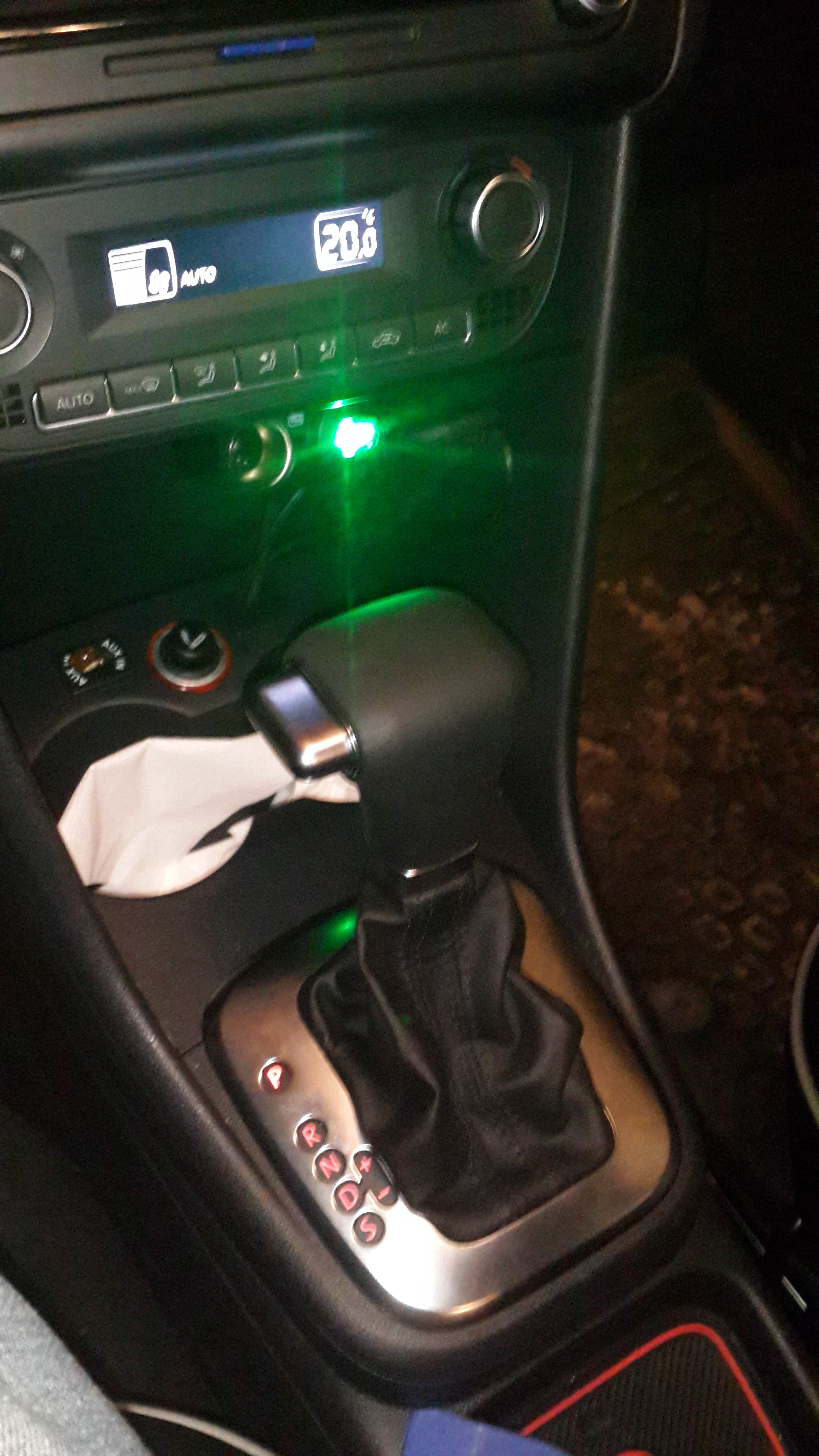

Всем привет! все таки в итоге поменял я себе ручку АКПП! не стал заказывать новую и нашел на разборке от Тигуана в коже! подошла как родная правда пришлось немного поколхозить! так как нижняя часть нам не подходит пришлось переделывать!

Комментарий к файлу: что в итоге получилось!

Комментарий к файлу: это у меня стояло!

Комментарий к файлу: Вот эта ручка от ТИГУАНА!

Кому как, а по мне не очень. Не стоит оно того, да и потом могут появиться посторонние шумы, какие-то поломки и тп. Оригинально и только. Широкая ручка хорошо смотрится на широком тоннеле. Или фотографии с неудачного ракурса подобраны, не отражают полноту изменений.
Сорри за критику)))

Да фотки не удачно сделаны. В живую по другому смотрится. Я доволен.
