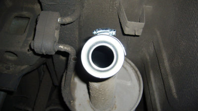

Во-во, езжу 2,5 года, недавно ставил насадку на глушитель с шумоподавлением, сварщик только грязь с трубы стер... никакой ржавчины нет!
Насадка вот такая
Шумоизоляция выхлопной системы
f552d26210cacd0dfc9888e8f24e5b0e.jpg [ 27.13 КБ | Просмотров: 5590 ]
Могу сказать, что стало чуть тише, и звук изменился... стал мягче что ли. Стиль езды немного агрессивный, и поэтому сразу заметил разницу.

А загиб трубы на глушаке отпилили?
Загиб срезал, маленькой болгаркой, насадка длиной около 200 мм, до бампера не достает и т.к.она овальная, то нижняя ее часть выступает не ниже, чем был загиб.
chervonets писал(а):
Расход?
Увеличения расхода не заметил, всё как всегда.

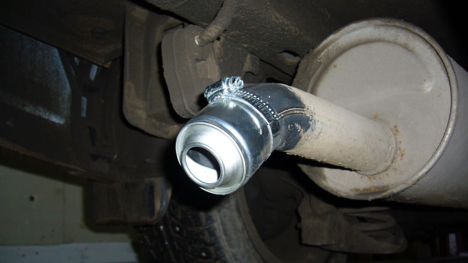

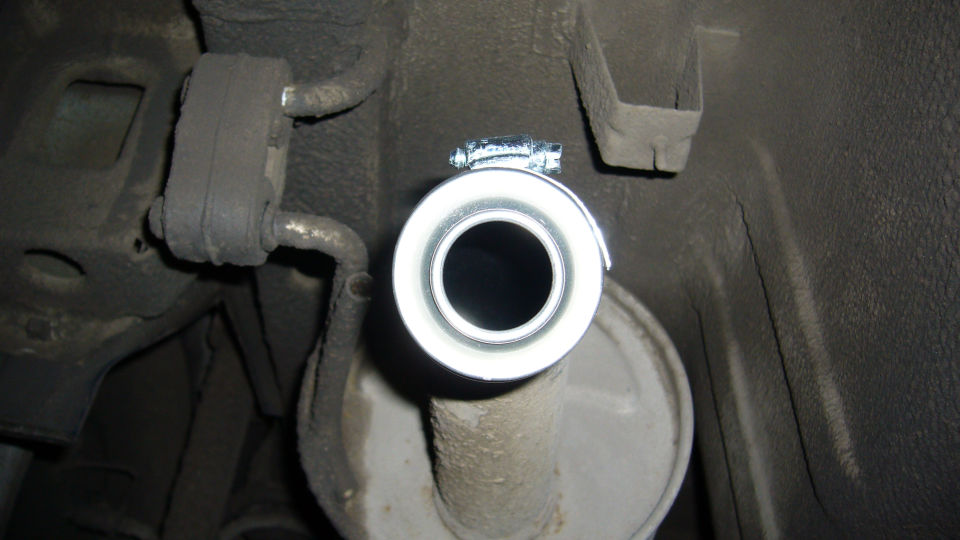

Повторил идею уважаемого dmitry.d,. Ощутимый эффект снижения рыка двигателя подтверждаю. Просто и гениально. Увеличение расхода не заметил, вроде бы все так же, понаблюдаю еще. Жестянка, кстати, VAG-овская, так что эта доработка по праву может считаться не колхозом, а тюнингом 113_
В смысле? прошу уточнений что было в баллончике?.
А исполнение аккуратное "Аллександеру" +++

JM68, Краска.

как насчет возросшего сопротивления при выходе выхлопных газов?

Поблагодарили: 273 раз.
мощность однозначно уменьшиться с этой насадкой, но тут как говорится у медали 2 стороны
ожидал большего
