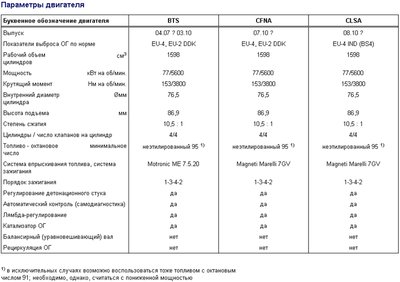

dmitry.d, Wart_123,
А вы помоему правы. Особенно про ранние углы на мозгах Магнетти Марелли. Ведь BTS не стучит и не рычит. А все видимо потому, что мозги там бош.

158 писал(а):
dmitry.d, Wart_123,
Ну да, особенно учитывая то что BTS с фазорегулятором на распредвале выдаёт такую же мощность как и CFNA неоснащённый фазорегулятором,
