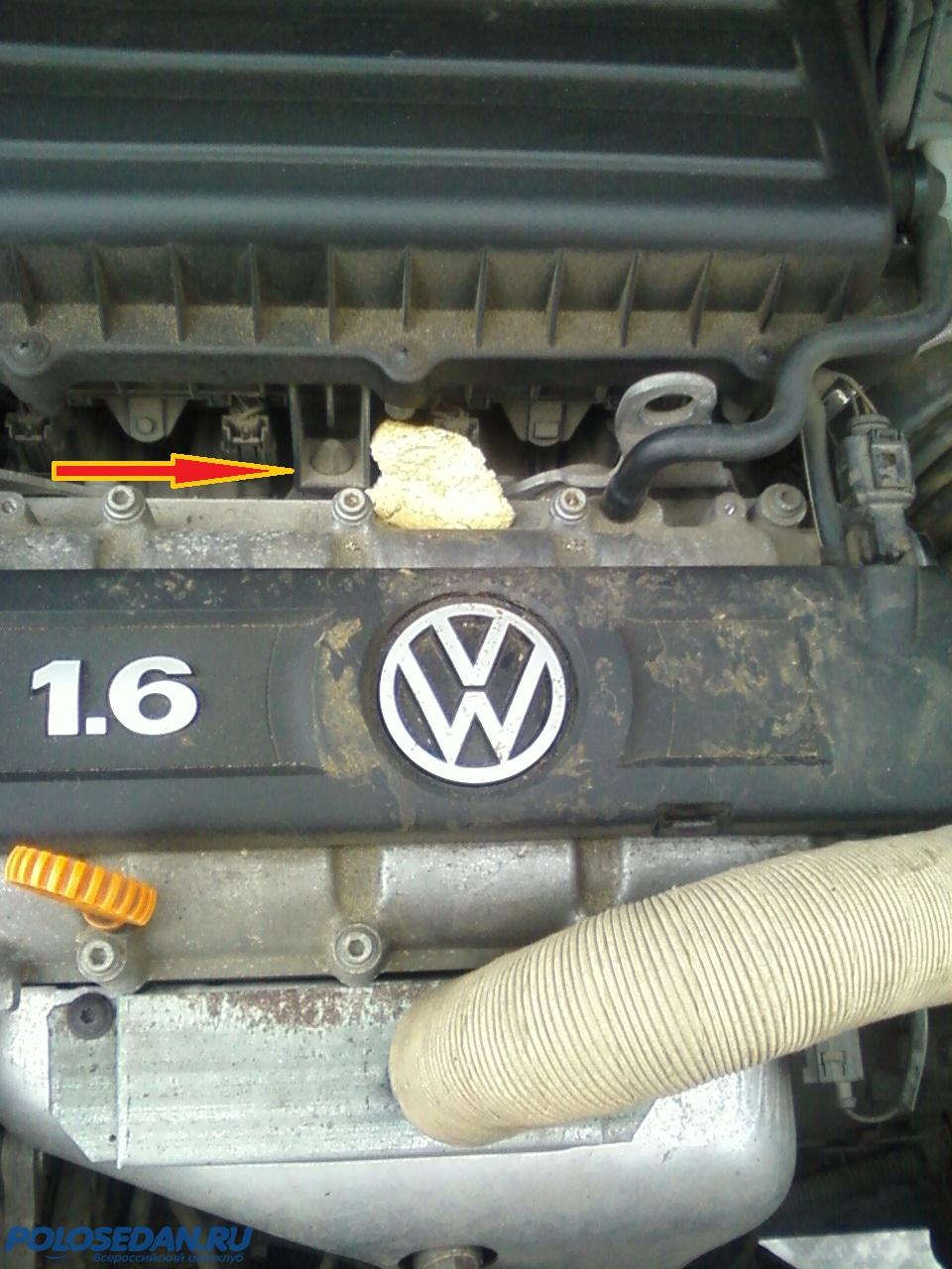

залез под капот, сухарик лежит.....видимо Лариска грелась.
и следы (крышка VW издрызгана ) и даже запах крысиный присутствовал
Защита двигателя для VW Polo седан
14.jpg [ 357.84 КБ | Просмотров: 5360 ]

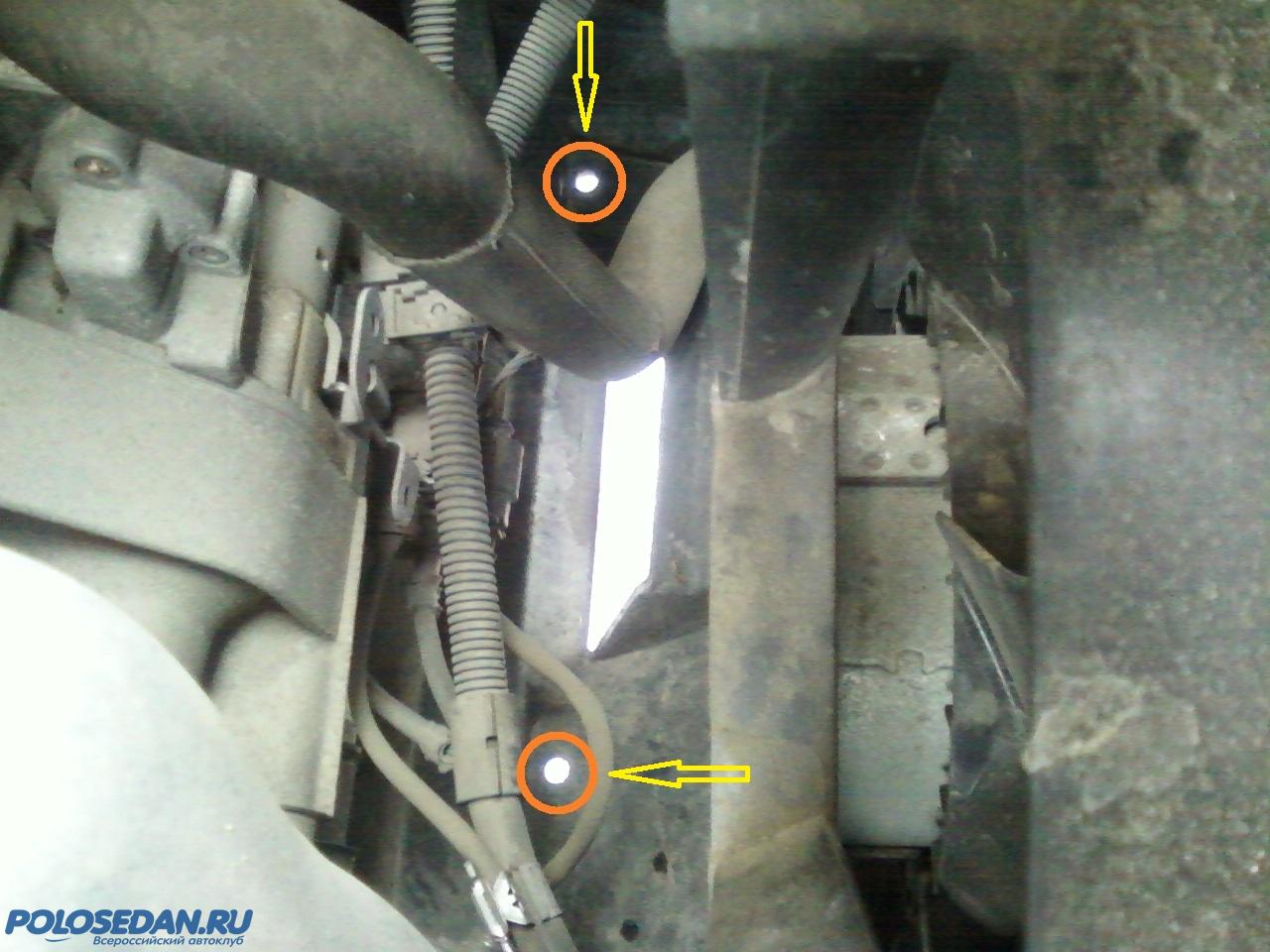

Николай, ты про эти отверстия имел ввиду
15.jpg [ 297.04 КБ | Просмотров: 5360 ]
а я подумал ОНИ в другом месте.....по бокам самого окна.
лёг под машину, смотрел смотрел, где думаю тут отверстия ??, а потом уже капот открыл их и увидел.

Oleg76,
Да -эти отверстия .

эти отверстия
Я в эти отверстия закрутил пластмассовые болты с гайками (точно не заржавеют!), которые держат антисквозняковую заглушку.
