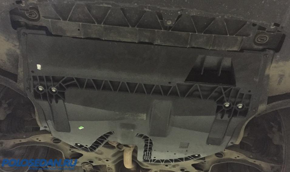

Т.к. оригинальные композитные (металлопластиковые) защиты на поло под артикулом 6R0 825 901 A (дорестайл, двигатель CFNA(B)) и 6C0 825 901 A (рестайл, двигатель CWVA(B) и CZCA) идут в комплекте без крепежа и кронштейнов (и стоят достаточно дорого), возможна их замена на оригинальные защиты от шкоды рапид, поставляемые полностью комплектными (крепеж и кронштейны присутствуют):
- дорестайл с двигателем CFNA(B) - артикул 5JA 071 608 (присутствует вентиляционное отверстие для обдува КПП и вырез в задней части под выхлоп).
Защита двигателя для VW Polo седан
5JA071608 (фото 1).jpg [ 125.57 КБ | Просмотров: 359019 ]
5JA071608 (фото 2).jpg [ 151.5 КБ | Просмотров: 359019 ]
- дорестайл с двигателем CFNA(B) - артикул 5JA 071 608 A (для дизельных европейских версий шкоды рапид, отсутствует вентиляционное отверстие для обдува КПП (поэтому ставить такую защиту можно только на машины с МКПП) и вырез в задней части под выхлоп (тем не менее, его можно легко сделать самостоятельно).
5JA071608A.jpg [ 390.72 КБ | Просмотров: 359019 ]
- рестайл с двигателем CWVA(B) и CZCA - артикул 5JA 071 608 B (присутствует вентиляционное отверстие для обдува КПП и отсутствует вырез в задней части под выхлоп (для установки такой защиты на дорестайл вырез можно сделать самостоятельно)).
5JA071608B (фото 1).jpg [ 225.76 КБ | Просмотров: 359019 ]
5JA071608B (фото 2).jpg [ 255.6 КБ | Просмотров: 359019 ]

Сегодня закрыл окошко вентиляции АКПП в защите.
теперь буду ждать морозов и сравнивать эффект от данной доработки.
66.jpg [ 129.85 КБ | Просмотров: 6035 ]

Николай, я фотку выложил, что бы у тех кто не в курсе было представление про какое окно речь.
а закрыл чем ?
взял вырезал прямоугольный кусок пластика (средней жёсткости) и прикрутил на саморезы.
и вся недолга. там внизу все равно не видно эстетично или нет.
главное окошко закрыло.
защита композитная ?
:yes:

Прикупил наконец оригинальную защиту. Взял новую от рапида, там кронштейны в комплекте.
Подскажите, у меня МКПП и рестайл. Как я понимаю отверстие для АКПП можно закрывать смело и еще вырез для выхлопной трубы (на дорестайле она там шла) закрывал кто? Имеет ли это смысл, видел в нете картинке такую защиту уже без выреза, но новую за вменяемые деньги было такую не купить...
Просто хочется, чтобы поменьше пыли и грязи летело на двигатель снизу...
Делать герметичное корыто - тоже не есть гуд. Отверстия всё-равно должны быть.
Сообщения: 4390
Откуда: 23RUS-Полтавская
Благодарил (а): 1875 раз.
Поблагодарили: 2082 раз.
вырез под выхлоп можно не закрывать - он в зоне разрежения.
А входной канал для обдува картера АКПП на МКПП совершенно не нужен!
Зарегистрирован: 26 ноя 2015, 17:07
Сообщения: 59
Откуда: Минск
Спасибо, значит отверстие закрыть и достаточно...
