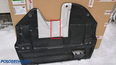

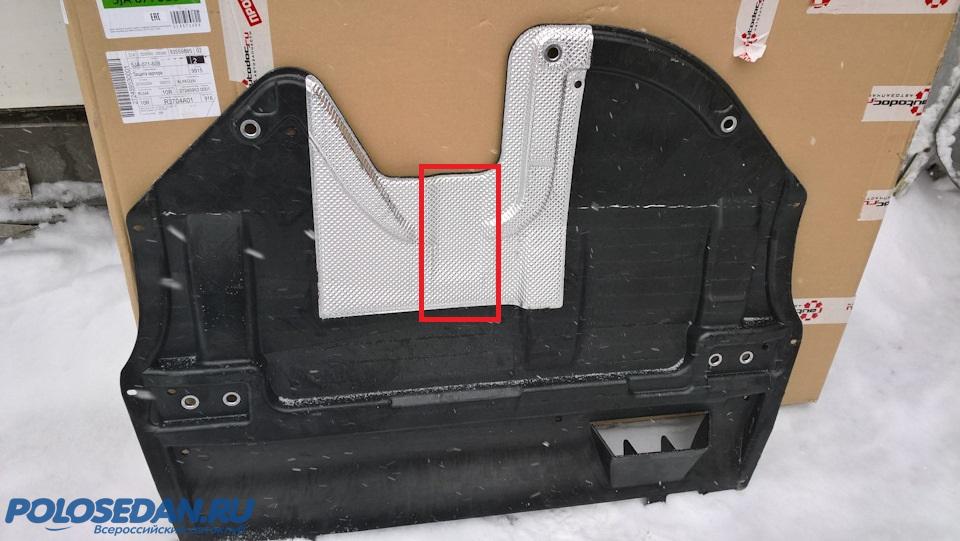

Т.к. оригинальные композитные (металлопластиковые) защиты на поло под артикулом 6R0 825 901 A (дорестайл, двигатель CFNA(B)) и 6C0 825 901 A (рестайл, двигатель CWVA(B) и CZCA) идут в комплекте без крепежа и кронштейнов (и стоят достаточно дорого), возможна их замена на оригинальные защиты от шкоды рапид, поставляемые полностью комплектными (крепеж и кронштейны присутствуют):
- дорестайл с двигателем CFNA(B) - артикул 5JA 071 608 (присутствует вентиляционное отверстие для обдува КПП и вырез в задней части под выхлоп).
Защита двигателя для VW Polo седан
5JA071608 (фото 1).jpg [ 125.57 КБ | Просмотров: 362402 ]
5JA071608 (фото 2).jpg [ 151.5 КБ | Просмотров: 362402 ]
- дорестайл с двигателем CFNA(B) - артикул 5JA 071 608 A (для дизельных европейских версий шкоды рапид, отсутствует вентиляционное отверстие для обдува КПП (поэтому ставить такую защиту можно только на машины с МКПП) и вырез в задней части под выхлоп (тем не менее, его можно легко сделать самостоятельно).

- рестайл с двигателем CWVA(B) и CZCA - артикул 5JA 071 608 B (присутствует вентиляционное отверстие для обдува КПП и отсутствует вырез в задней части под выхлоп (для установки такой защиты на дорестайл вырез можно сделать самостоятельно)).
5JA071608B (фото 1).jpg [ 225.76 КБ | Просмотров: 362402 ]
5JA071608B (фото 2).jpg [ 255.6 КБ | Просмотров: 362402 ]
