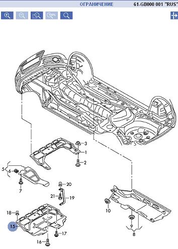

Т.к. оригинальные композитные (металлопластиковые) защиты на поло под артикулом 6R0 825 901 A (дорестайл, двигатель CFNA(B)) и 6C0 825 901 A (рестайл, двигатель CWVA(B) и CZCA) идут в комплекте без крепежа и кронштейнов (и стоят достаточно дорого), возможна их замена на оригинальные защиты от шкоды рапид, поставляемые полностью комплектными (крепеж и кронштейны присутствуют):
- дорестайл с двигателем CFNA(B) - артикул 5JA 071 608 (присутствует вентиляционное отверстие для обдува КПП и вырез в задней части под выхлоп).
Защита двигателя для VW Polo седан
5JA071608 (фото 1).jpg [ 125.57 КБ | Просмотров: 363948 ]
5JA071608 (фото 2).jpg [ 151.5 КБ | Просмотров: 363948 ]
- дорестайл с двигателем CFNA(B) - артикул 5JA 071 608 A (для дизельных европейских версий шкоды рапид, отсутствует вентиляционное отверстие для обдува КПП (поэтому ставить такую защиту можно только на машины с МКПП) и вырез в задней части под выхлоп (тем не менее, его можно легко сделать самостоятельно).
5JA071608A.jpg [ 390.72 КБ | Просмотров: 363948 ]
- рестайл с двигателем CWVA(B) и CZCA - артикул 5JA 071 608 B (присутствует вентиляционное отверстие для обдува КПП и отсутствует вырез в задней части под выхлоп (для установки такой защиты на дорестайл вырез можно сделать самостоятельно)).
5JA071608B (фото 1).jpg [ 225.76 КБ | Просмотров: 363948 ]
5JA071608B (фото 2).jpg [ 255.6 КБ | Просмотров: 363948 ]

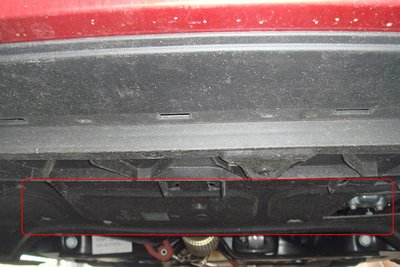

DuxNIA писал(а):
Пыльник есть. и защищает он только переднюю часть под двигателем.
А защита идет отдельно и с пыльником никак не связана.
Ок! Посмотреть на фото пыльника где-то можно?
участник тест драйва
Сообщения: 1096
Откуда: Саратов
Благодарил (а): 112 раз.
Поблагодарили: 244 раз.
kpd видео которое я снимал на тест-драйве. оно тут выложено.
Вот фото.
0001f0c4.jpeg [ 98.08 КБ | Просмотров: 6013 ]

Илья, Спасибо за фото!
Теперь надо рядом с этим фото разместить фото защиты за которую берут доплату и поместить это в наш ФАК.
Кто из получивших авто и заплативших денег за дополнительную защиту сфотографирует аналогичный ракурс?

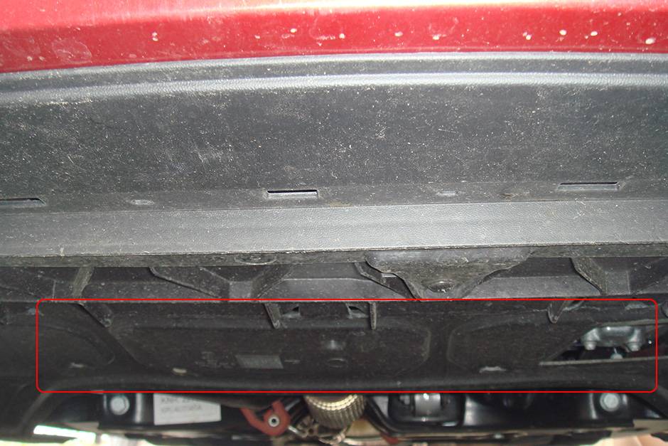

Есть и пыльник и защита. И то и то пластик.
Защита.JPG [ 35.94 КБ | Просмотров: 5993 ]
Узнавал у своего дилера, металлическая защита картера с установкой - 2500 руб., есть в наличии.
