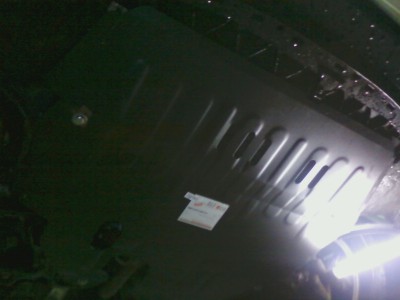

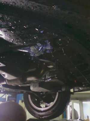

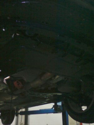

Cобственно поставил сегодня Alfeco,обратно с ней проехал всего 15км(до дома),но ничего не вибрирует не греми итд!
И ВООБЩЕ ЗАЩИТА ВЫПОЛНЕНА ВПОЛНЕ КАЧЕСТВЕННО!Разве что ребер нет а так все пучком!
Встала отлично,ничего дорабатывать не пришлось!Одно НО,не совсем совпало сливное отверстие.При установке придется снимать и прощатся со штатным пыльником!Работы для 2х на 15-20минут если есть Яма или подъемник(или эстакада),т.к у мну всего этого небыло как и желания ползать под грязным брюхом в такую погоду заплатил 500р и поставил на сервисе.
С фотками вышла засада!Старый цифровик который постоянно вожу с собой в бардачке(процессиональная привычка страховщика)"сел",поэтому щелкал на мобилу а т.к мобила на 2Mpix и освещение было фиговое фотки вышли "сомнительного" кач-ва,сейчас соображу как их выложить сами увидете!
А теперь фотки!
Комментарий к файлу: Машинку подняли видим штатный пыльник(Его отдельно сфотаю и выложу вечером)!

Процес!

Комментарий к файлу: Сняли пыльник и вид получается такой.

Собственно наше брюшко уже с защито!

Andy86j писал(а):
А сколько у вас получился до защиты просвет, не измеряли?
Она без ребер и выпуклостей и "мордой" встала в место родного пыльника!Может она лишь на чуть-чуть ниже за счет "рычагов держателей",но зрительно это даже не заметно!А учитывая наши "удачные" стаканы это в целом на картину не повлияет!
