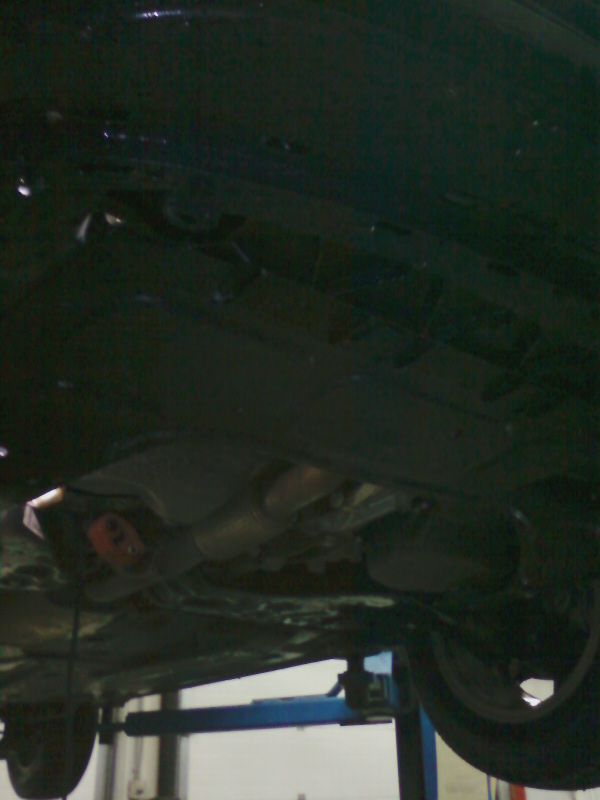

Комментарий к файлу: Машинку подняли видим штатный пыльник(Его отдельно сфотаю и выложу вечером)!

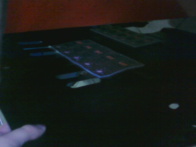

Процес!

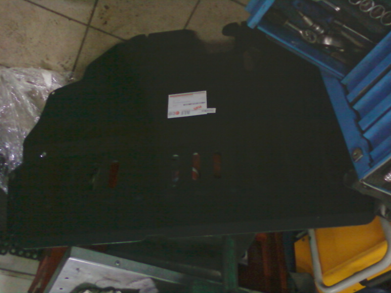

Комментарий к файлу: А вот так выглядит сама защита!
2 фигни внутри это звуковиброизоляция,есть еще 2 подушки маленькие которые тут не видно!

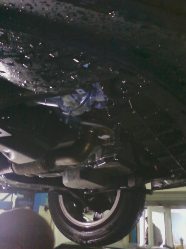

Комментарий к файлу: Сняли пыльник и вид получается такой.

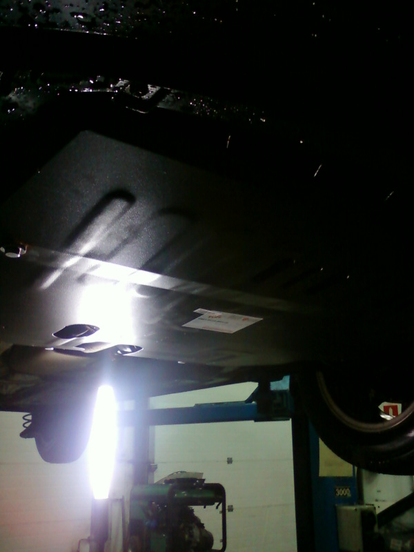

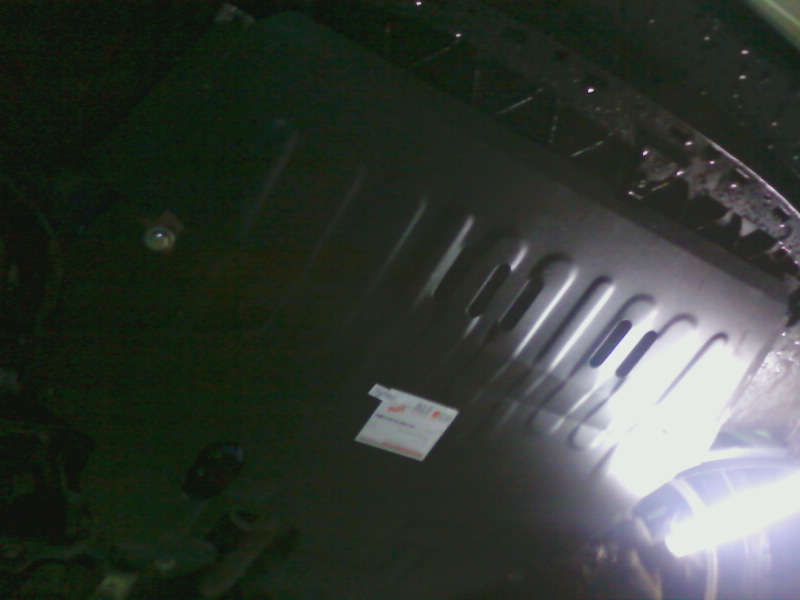

Собственно наше брюшко уже с защито!

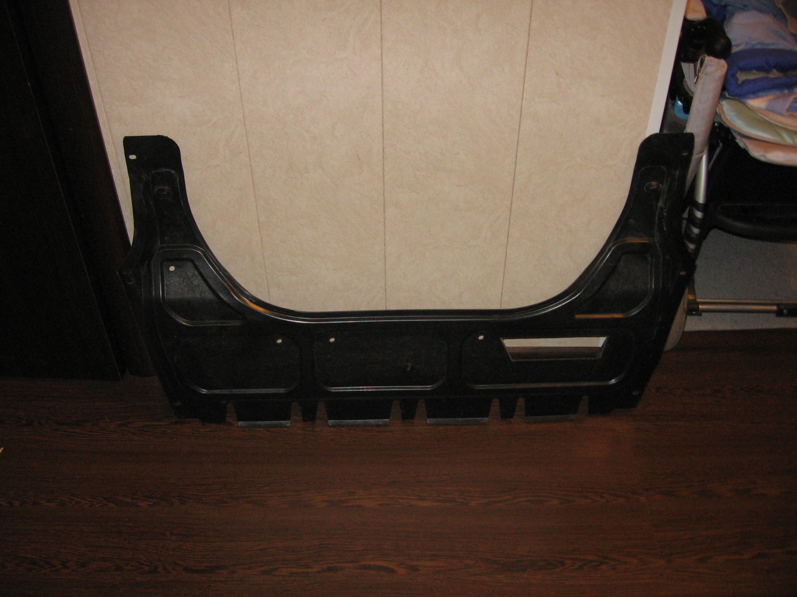

Как и обещал выкладываю фотку штатного пыльничка!
Штука сомнительная и мало полезная даже от грязи/пыли!
У меня на Цивике поболе была штатная,за пару лет под капотом грязи тьма!
