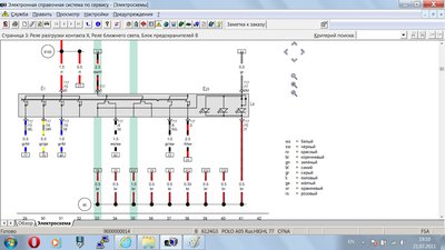

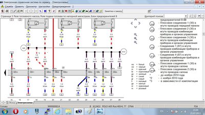

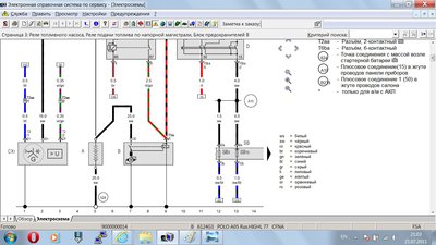

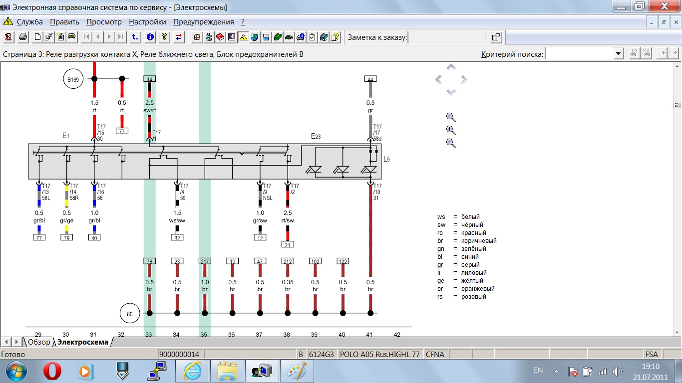

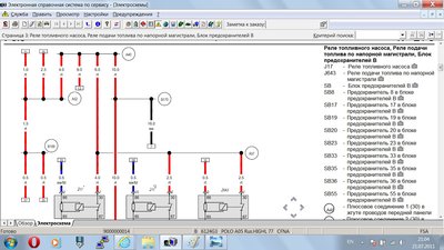

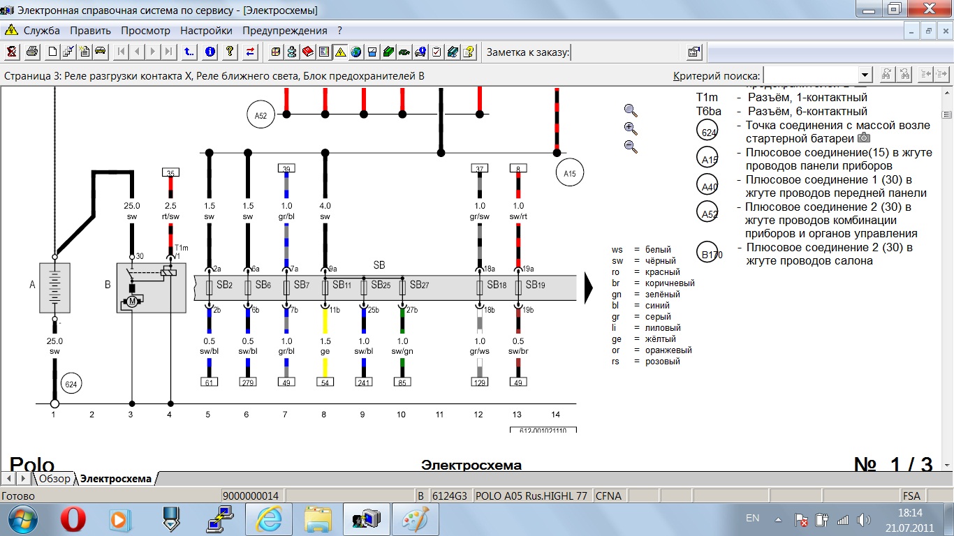

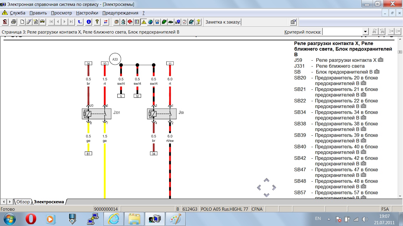

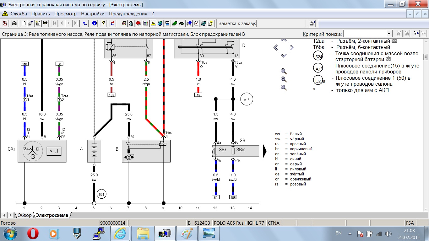

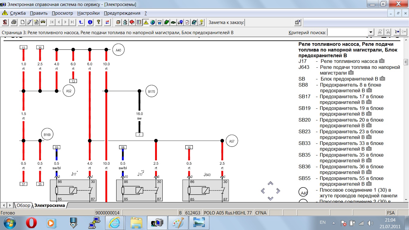

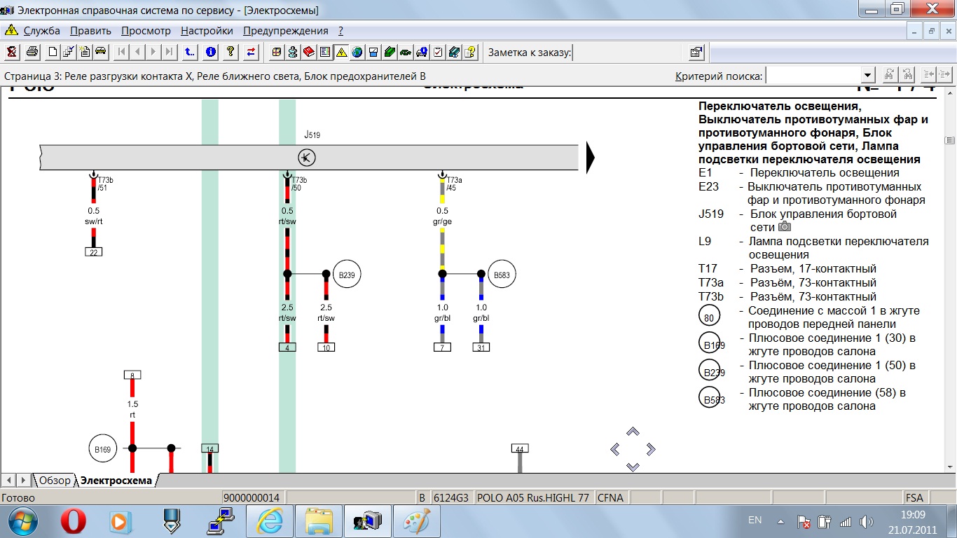

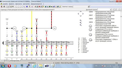

выкладываю несколько страниц схем (все не предусмотришь, а их много) попробуй от ключа зажигания (screen1) на предохранителях проверить напряжение тестером, может зацепишься...
если конкретная цепь бедет интересовать, выложу по мере возможности (не всегда Эльза под рукой)
Авто не заводится(перегорели предохр. сигнализации PANDORA)
screen1.jpg [ 283.21 КБ | Просмотров: 6069 ]
screen2.jpg [ 281.73 КБ | Просмотров: 6069 ]
screen3.jpg [ 275.97 КБ | Просмотров: 6069 ]
screen4.jpg [ 298.63 КБ | Просмотров: 6069 ]
screen5.jpg [ 265.25 КБ | Просмотров: 6069 ]
screen6.jpg [ 211.15 КБ | Просмотров: 6069 ]

Спасибо за схемы! Завтра буду вызванивать...

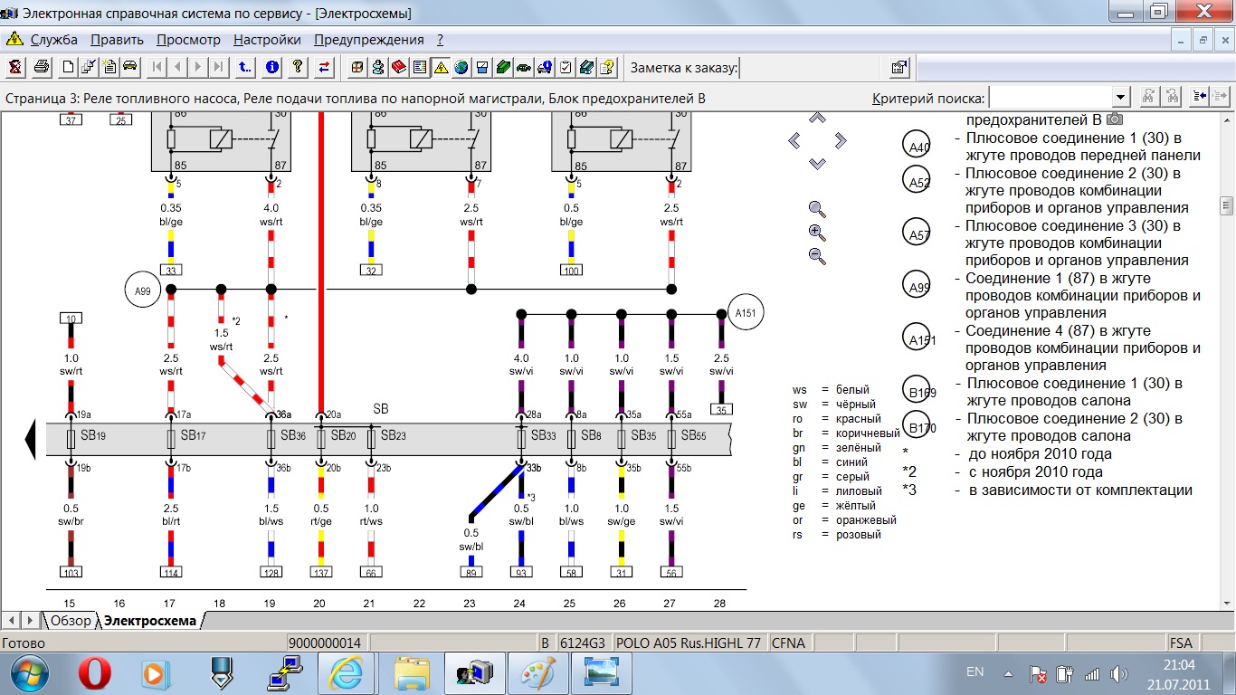

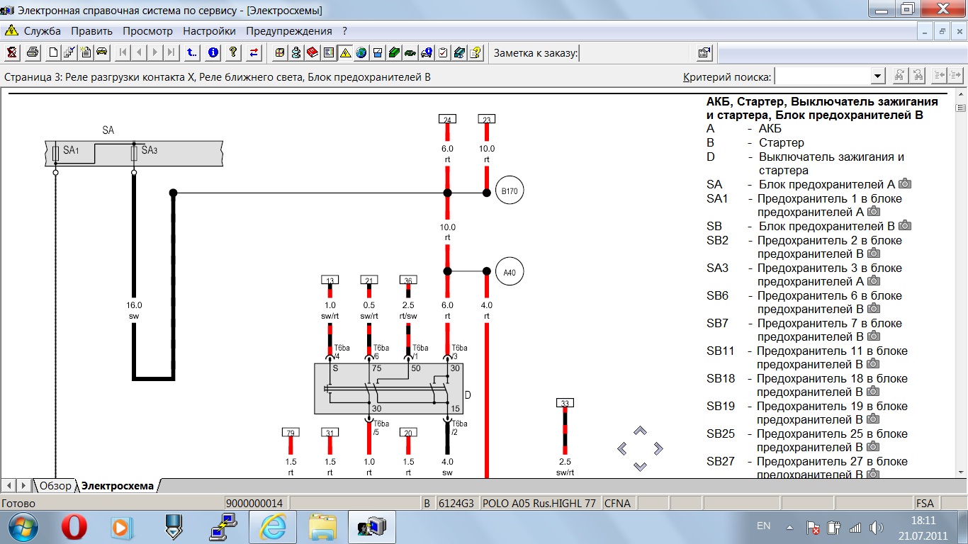

вот еще из другого раздела "Бензиновый двигатель 1.6 CFNA с августа 2010"
выше выкладывал "Базовая комплектация, с августа 2010"
выбирал комплектацию HIGHLINE
какая из версий больше подходит, определяйся сам
S1.jpg [ 292.19 КБ | Просмотров: 6175 ]
